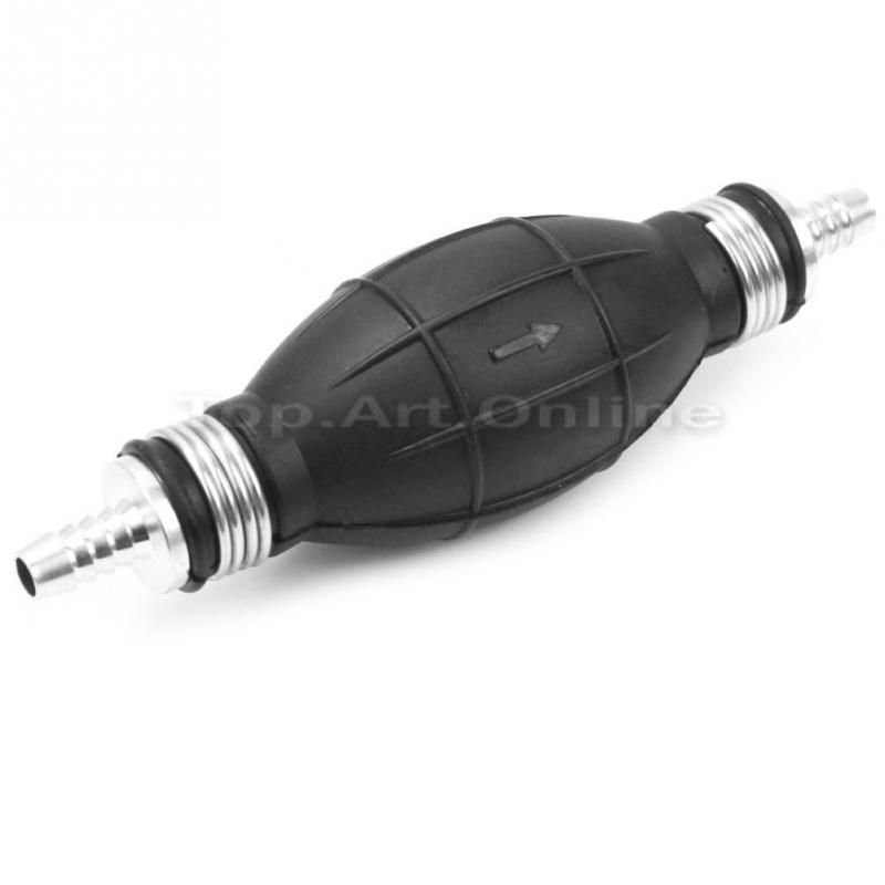

Une poire d'amorçage peut te permettre de schinter ta pompe pour essayer, mais donc ton filtre.
A n'utiliser donc que pour tester de réamorcer. Si ça fonctionne, change ta petite pompe d'amorçage, et donc le support de filtre.

Petit test pour tes bougies et filtre pompette.
Retirer capot moteur,mettre un bidon de 10 l de GO,devant le siège passager ,relier à la pompe injo avec une poire entre les 2,bien faire attention a ce que le tuyau aille au fond du bidon.
Pomper ,quand c'est dur c'est plein préchauffer et faire démarrer le moteur.
Si ça démarre c'est que ça vient du filtre pompette si ça démarre pas c'est le préchauffage.

J'ai acheté la poire hier je fais le test ce week end et je vous tiens au courant.

Voilà, j'ai fais la manip, tuyau, poire bidon de gasoil. Quelques coups de démarreur et c'est parti.
Du coup j'ai réamorcé le circuit du réservoir avec la poire, rebranché sur la pompe d'injection et c'est bon.
