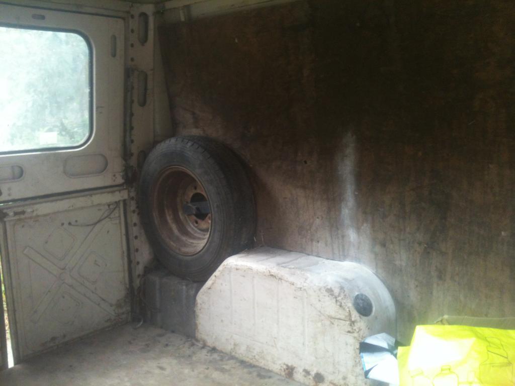

MessagePosté le: Mar 23 Fév 2016 - 21:44    Sujet du message: Aller !!! On recommence !!! Répondre en citant

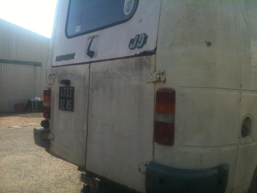

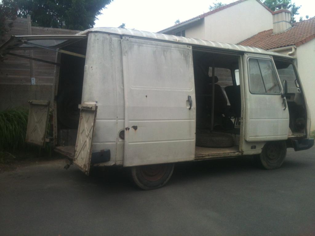

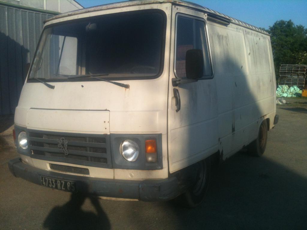

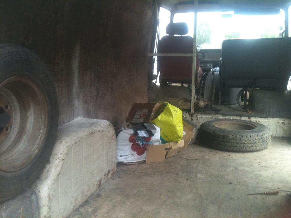

Et voila le nouveau J9 ,pour la petite anecdote je l'ai acheté à un agriculteur de vendée...Et je ne comprenais rien à son patoi.
Après 3h de discussions, de visite de sa ferme et bien 5-6 bières je suis reparti avec mon super j9 qui on peut le dire avait besoin d'un bon rafraîchissement.

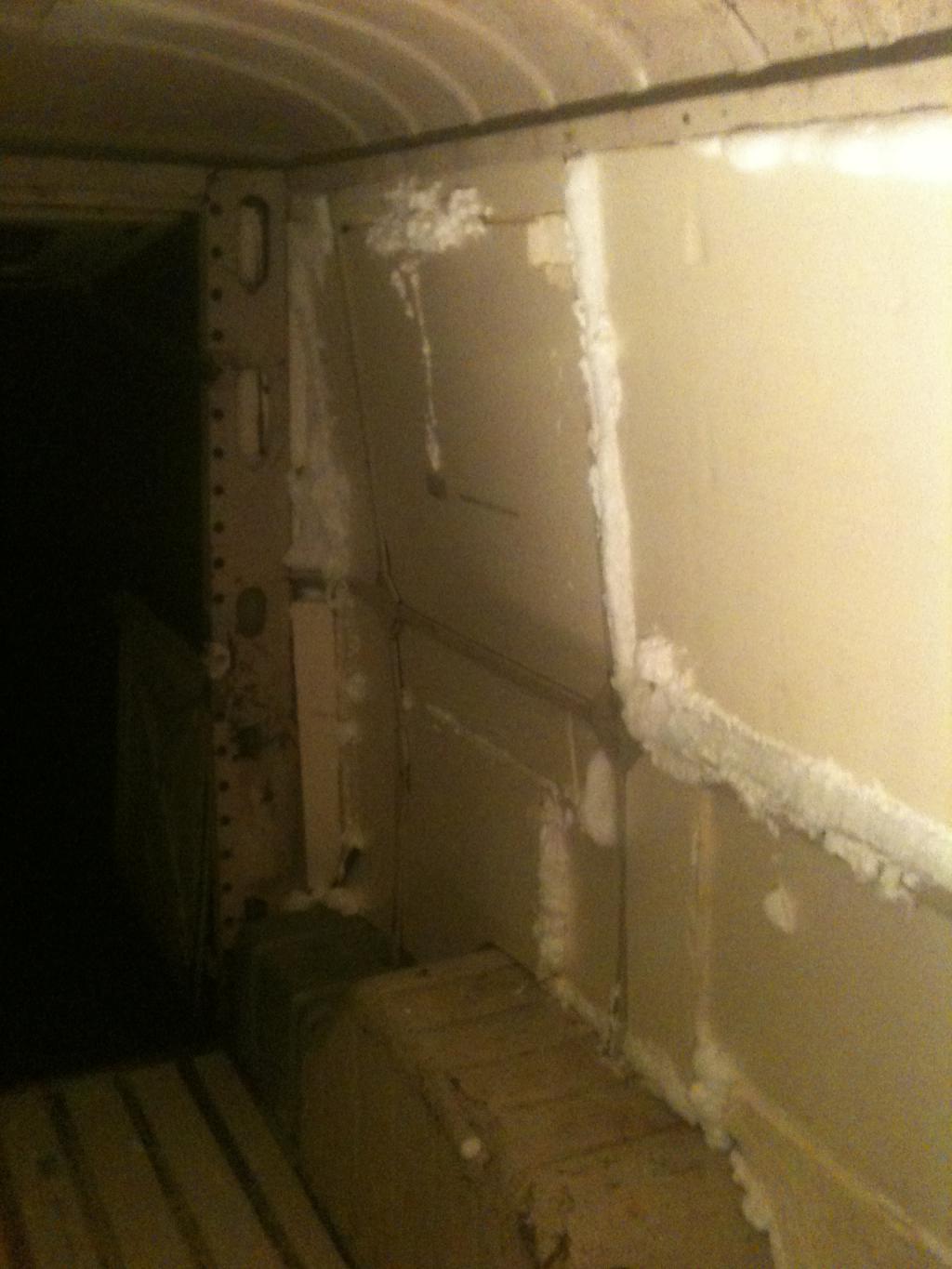

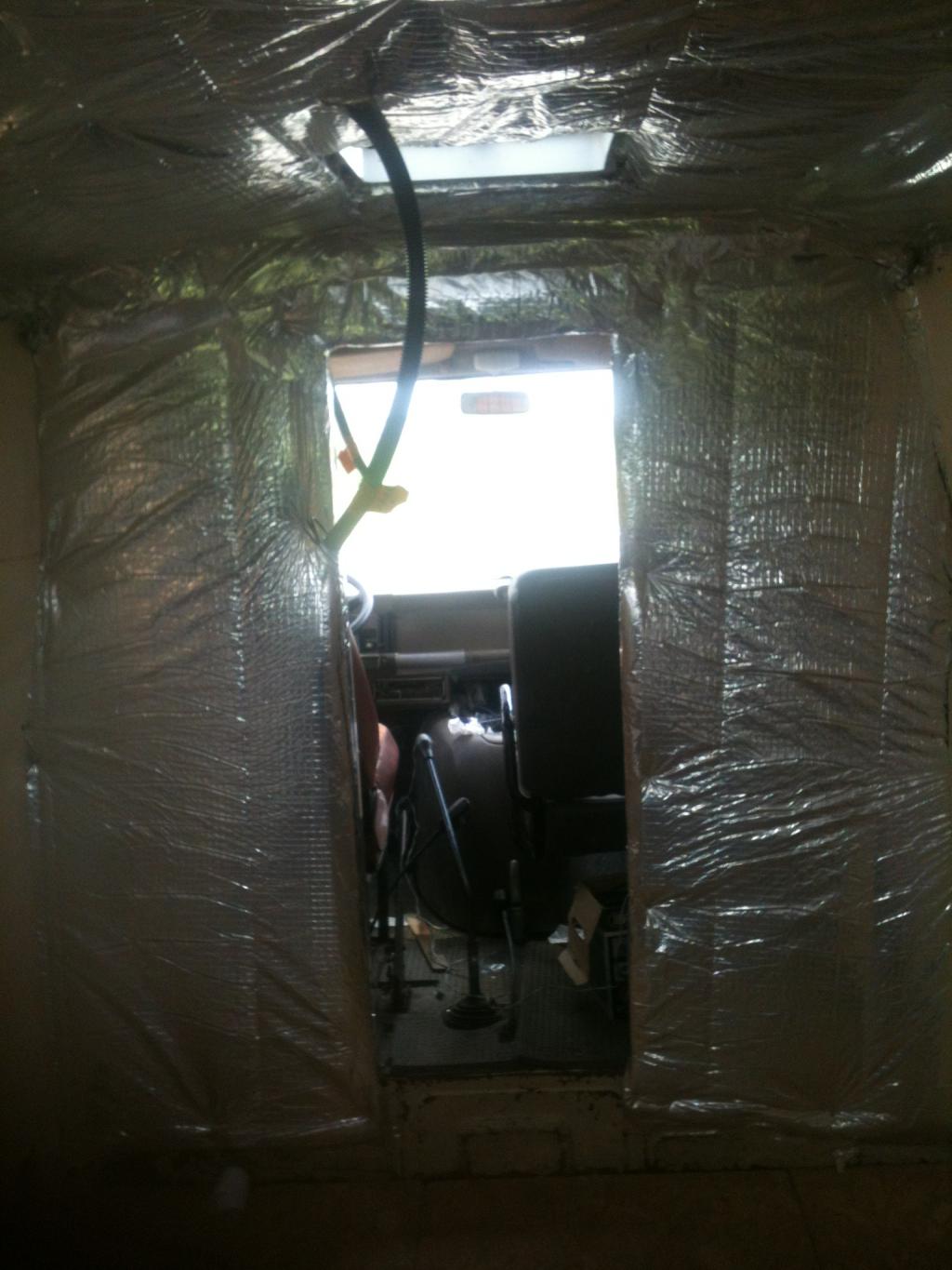

MessagePosté le: Mar 23 Fév 2016 - 22:01    Sujet du message: Aller !!! On recommence !!! Répondre en citant

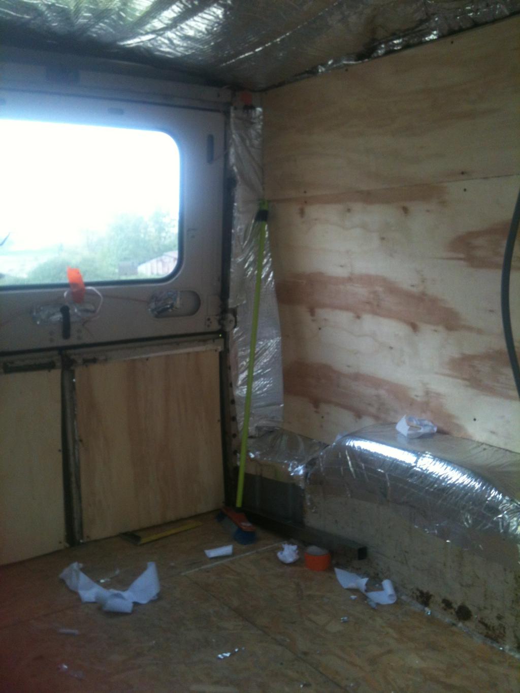

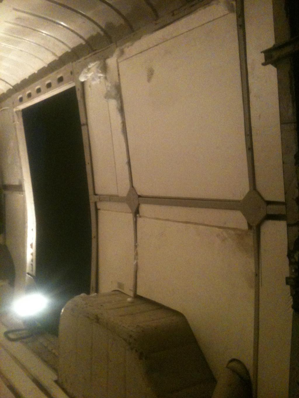

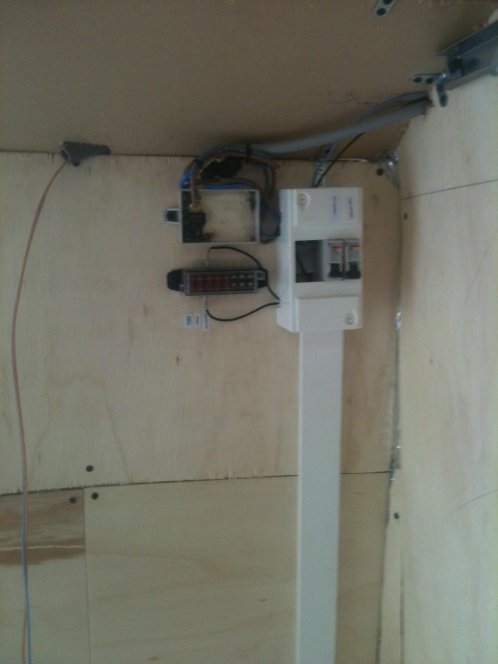

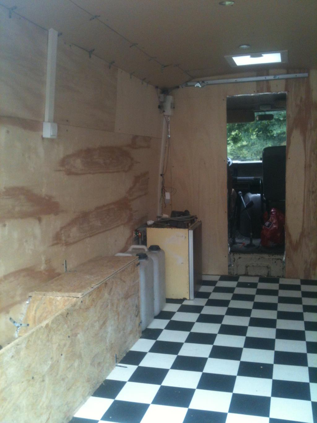

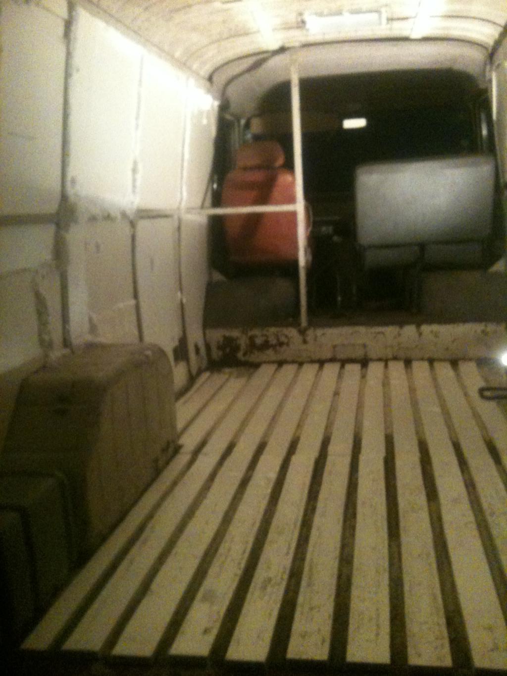

Et c'est parti d'abord l'isolation j'ai opté pour 2 techniques du stérodur et mousse polyuréthane pour boucher les trous et avoir une surface plate et par dessus du multicouche merci votre forum j'ai piqué toutes les idées dessus.
Ajout d'un plancher, d'une cloison et passage de gaine électrique.
Fixation de baguette pour installer le multicouche et le contre plaqué
Et les j vivront

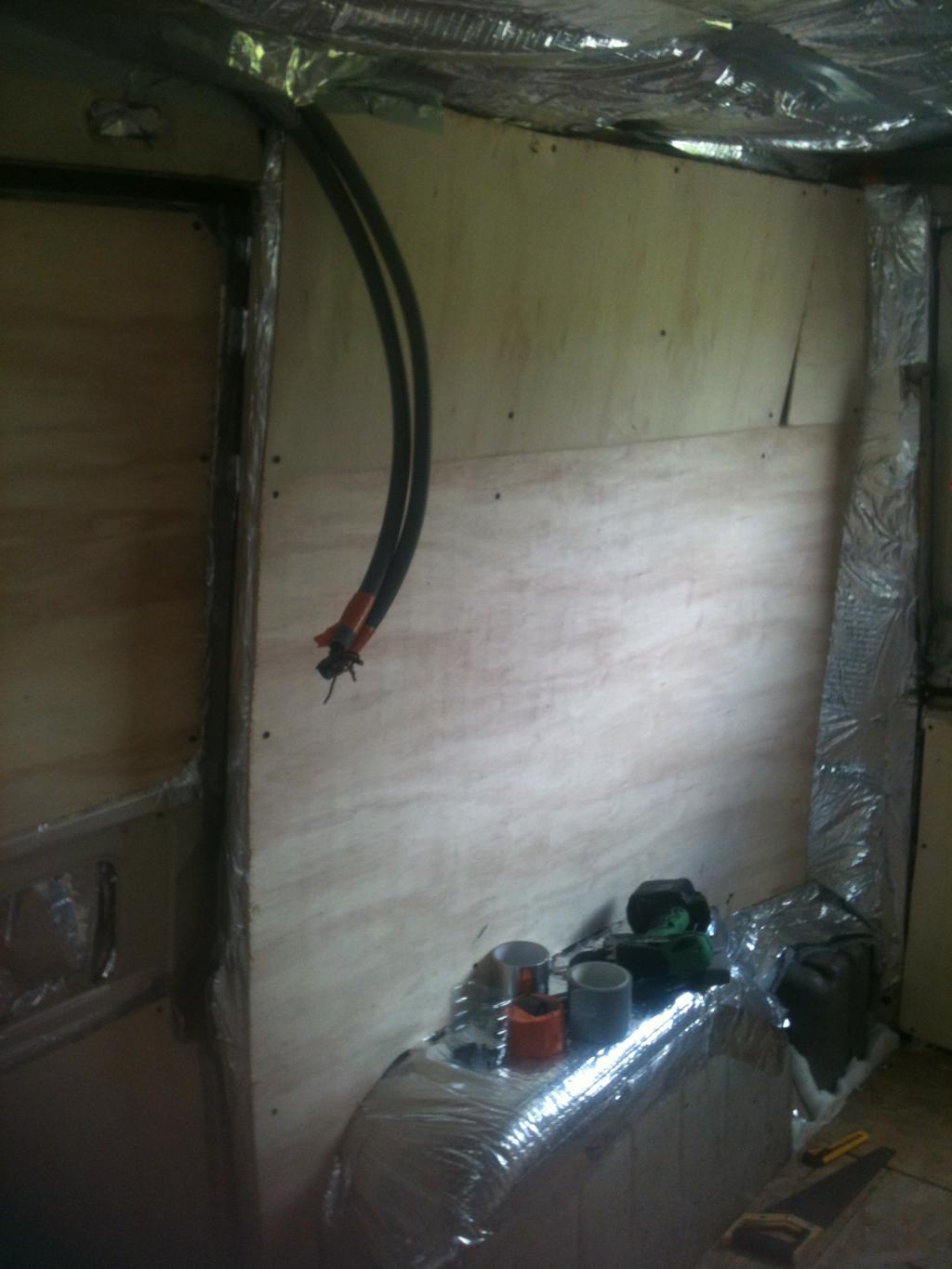

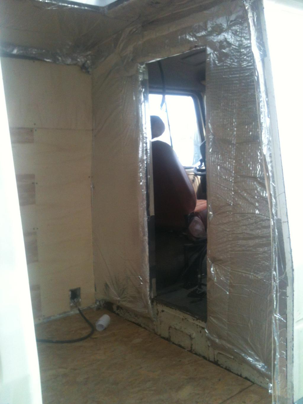

MessagePosté le: Mar 23 Fév 2016 - 22:10    Sujet du message: Aller !!! On recommence !!! Répondre en citant
Pose milticouche et contre plaqué.

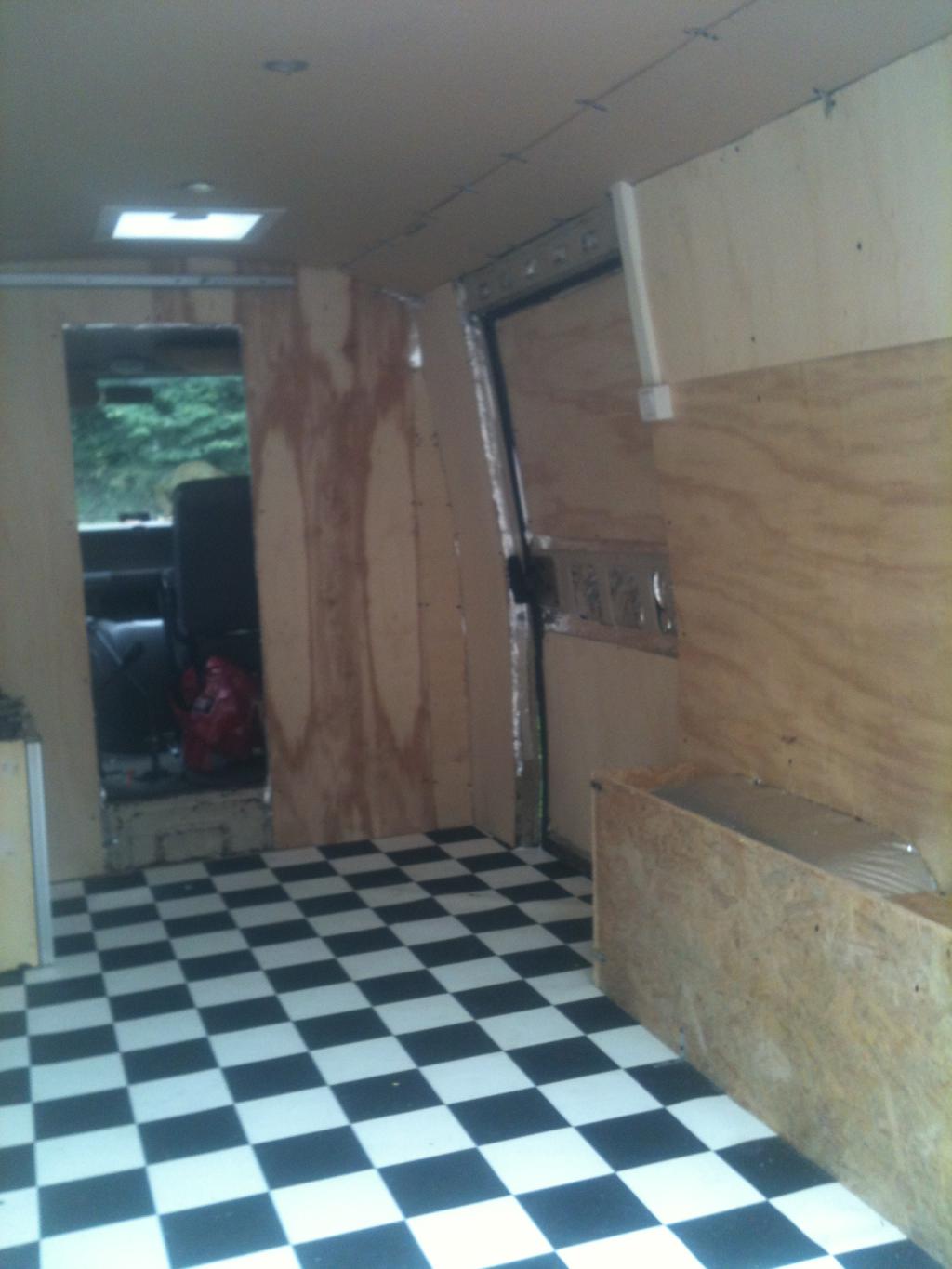

MessagePosté le: Mar 23 Fév 2016 - 22:18    Sujet du message: Aller !!! On recommence !!! Répondre en citant
Lino  et éléctricité

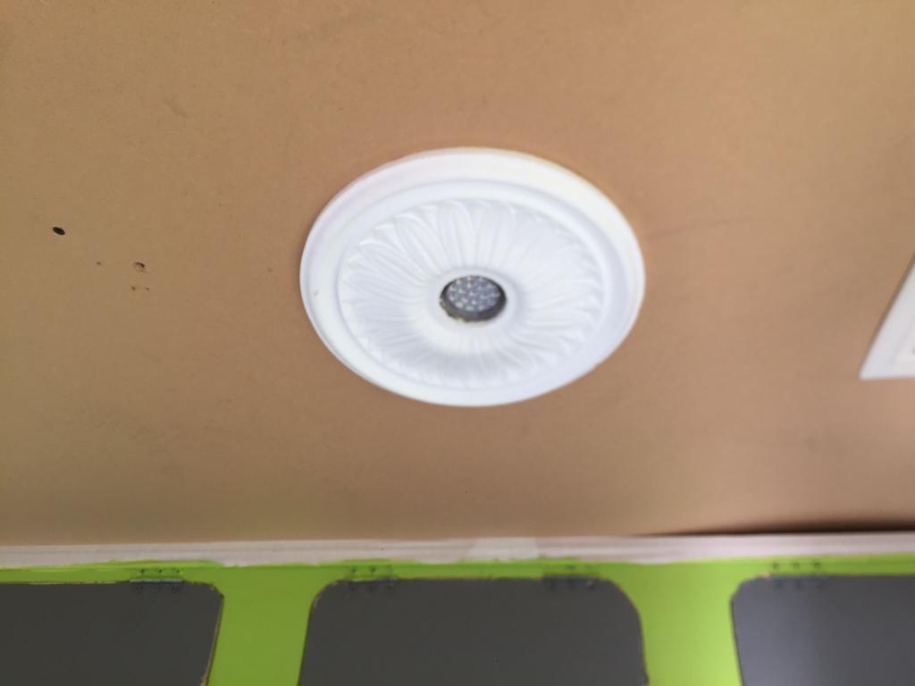

Bon et là je suis désolé j'ai pas pensé à faire des photos intermédiaires.
Je me suis tapé un petit trip avec des rosaces.

MessagePosté le: Mar 23 Fév 2016 - 22:33    Sujet du message: Aller !!! On recommence !!! Répondre en citant

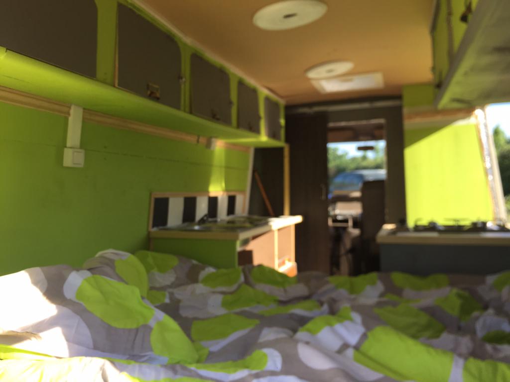

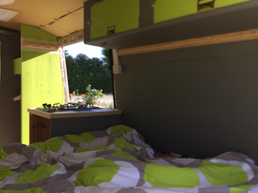

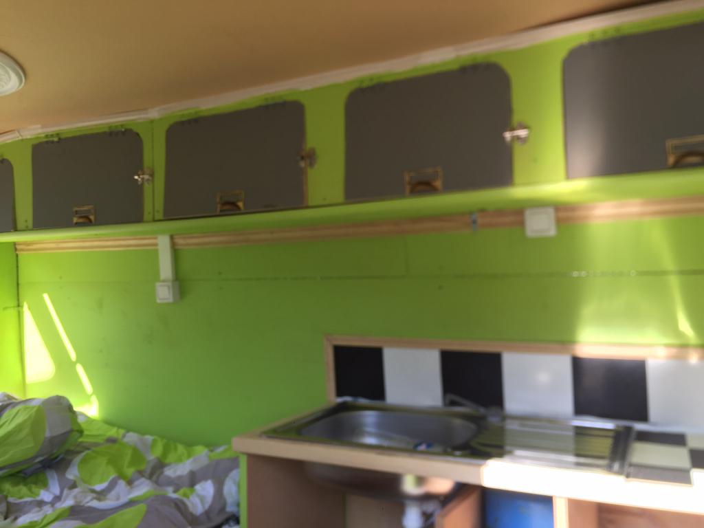

Alors c'est pas nikel partout mais bon je reste un petit bricoleur...Je suis quand même content de moi.

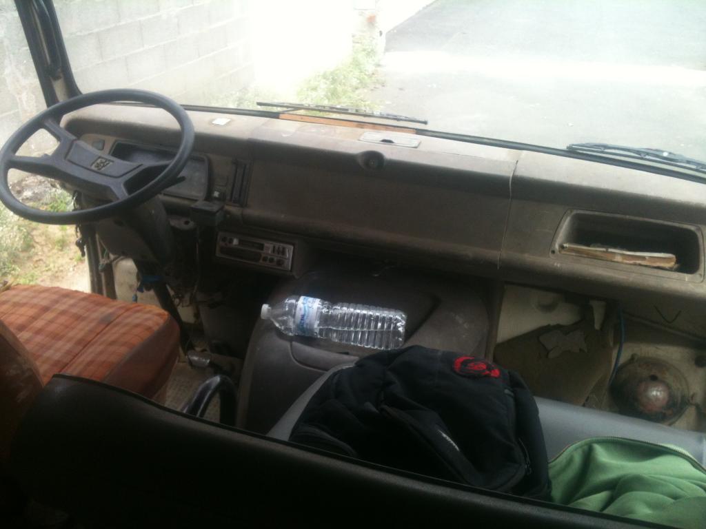

IL n'est pas encore fini il me reste le poste de pilotage et la sono où là je vais avoir besoin de vous.
Mais avant d'aller plus loin je voulais dire Merci aux créateurs et participants de ce site car c'est grâce à eux aussi si j'ai pu réaliser tout ça.
Je vous tiens au jus pour la suite des travaux et ne lâcher jamais un projet qui vous tient à coeur.

Tu te débrouilles bien, pour un « petit bricoleur ».
Par contre, on voit de belles traces de rouille, même s'il y en a moins que sur l'ancien. Tu t'en es occupé ?

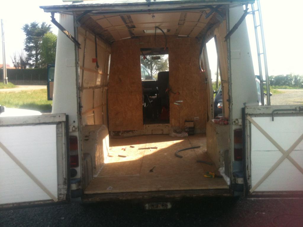

T'as l'air d'avoir une meilleure base, tarde pas à attaquer la carrosserie, sinon tes portes arrières ont l'air en bon état, chose rare.

Aaaaah merci Garden86!! J'ai posté une question dans le post de Djoriss sur l'isolation histoire de centraliser les questions de base sur ce thème mais je n'avais pas encore eu de réponse jusqu'à ce jour, et tu viens de me la donner!!!   Je suis vraiment super contente parce qu'en plus j'ai tes photos.... A savoir je voulais savoir comment on créait la lame d'air avec le multicouches après le styrodur, si on le faisait avec des baguettes, et c'est donc tout à fait ce que je pensais. Merci mille fois pour la réalisation en photos et le tuto! ;-))))
Ensuite.... super ton installation électrique!! visiblement tu n'es pas si petit bricoleur que ça!!  Wink  en tout cas pas novice comme moi...  Wink  Demandez moi à peu près tout ce que vous voulez au niveau de la technique pour créer des bijoux (y compris soudure et tout), mais en camio làààààà  Mort de Rire  Il est super mignon ton petit chez toi!! Et tu as travaillé très rapidement, ça me fait plaisir parce que j'espère qu'on va bientôt passer à ce stade là, en tout cas j'ai vraiment hâte... J'admire les jolis meubles que tu as créé, le petit meuble évier frigo et tout et tout, c'est super! et puis c'est décoré avec goût... super chouette! Porte coulissante vers la cabine de pilotage, super  Okay

Je m'en suis occupé mais j'ai pas de photos de ce chantier là...Dsl...Et j'ai protégé les bas de caisse avec des plaque de galva très fine.
Cet été j'ai un ami qui est graffeur qui vient me le peindre alors je vous montrerais des photo à ce moment là.
