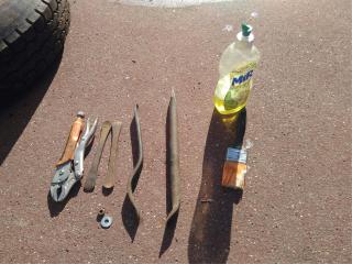

donc il nous faut :
- Du savon et un pinceau pour lubrifier
- Une ou plusieurs barres de fer dont on donnera cette forme de S importante pour se caler sur la jante au moment d'extraire le pneu
- Des cales de fer
- Une pince de force
- Une rondelle et un écrou pour la valve.

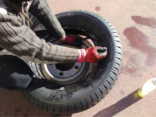

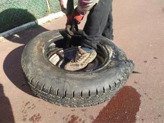

1- On commence par bien lubrifier le pneu et la jante (à répéter plusieurs fois pd le processus et généreusement!! c'est la clef!!) A oui, il faut qu'il soit vide bien sûr!

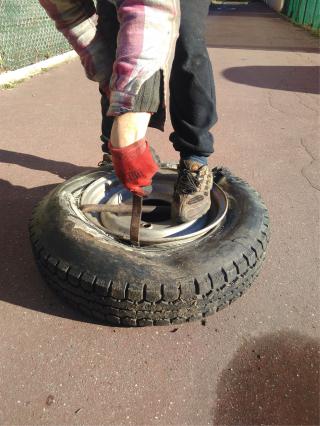

2- On décolle le pneu de la jante : on pose une planche de bois sur la roue et on monte dessus avec une voiture. On tourne la roue et on recommence jusqu’à ce que tout le pneu soit décollé.
On retourne la roue et on fait la même chose du deuxième côté.

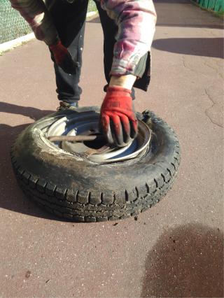

3- Avec la grande barre en S, on vient chercher le pneu et on le fait passer sur la jante.
Avec la seconde barre en S, on fait la même chose un peu plus loin.
On met une petite cale et on va chercher à la faire passer sur la jante un encore plus loin jusqu'à avoir fait passer la moitié de pneu et on est bon pour ce côté!
4- On retire la chambre à air (en faisant attention de ne pas l'éclater si elle est encore bonne!!)

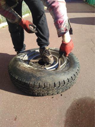

5- On peut commencer à enlever le second côté (qui est plus compliqué à avoir!!) et pensez à bien lubrifier pour pas trop galérer!
On procède toujours de la même manière : en passant par l’intérieur de la roue, on va chercher à retirer le pneu de la jante avec les barres en S.
On cale et on recommence jusqu'à sortir le pneu entier.

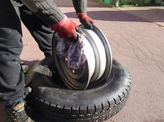

6- On prend soin de bien nettoyer la jante pour ne pas endommager la nouvelle chambre à air et éviter qu'elle n'éclate pour rien!

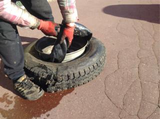

En fait c'est simple, on fait la même chose mais dans l'autre sens, attention à bien garder la valve de la chambre à air bien en place jusqu'à la fin!! Et à toujours bien lubrifier!!

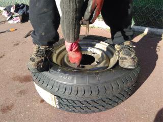

1- On met juste la moitié de la partie inférieure du pneu dans la jante et on fait passer l'autre moitié avec les barres en S. on pense à bien lubrifier, toujours!
2- On met la chambre à air en commencant par introduire la valve qu'on va maintenir à sa place jusqu'au remplissage. Pour ce faire, on la place dans le trou de la jante, on lui met une rondelle et on ferme la valve avec un boulon. Ainsi, on lui évite de pouvoir rentrer à l'intérieur et disparaître dans la roue!
On introduit le reste de la chambre à air et on veille à bien la mettre au fond du pneu (vers le bas) pour éviter de l’abîmer avec les barres de fer par la suite.
3- On met la partie supérieure du pneu avec la même technique : on glisse la première moitié en fait passer la deuxième à l'aide des barres en S.

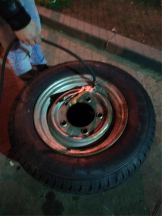

4- Il ne reste plus qu'a remplir la roue au compresseur : on va maintenir la valve avec la pince de fore jusqu'à la fin du remplissage, si non il y a toujours un risque qu'elle ne disparaisse à l'intérieur (et c'est foutu, il faut vider la chambre à air, voire la percer, et tout recommencer!! C'est ce qui nous est arrivé avec la première!! Et là t'as les boules!!!)
