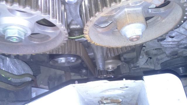

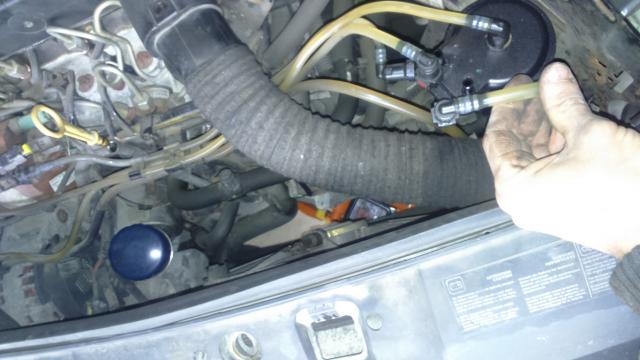

Ce Samedi, distrib de la Clio d'une amie, une 1.5 dci affichant 171 000 km.

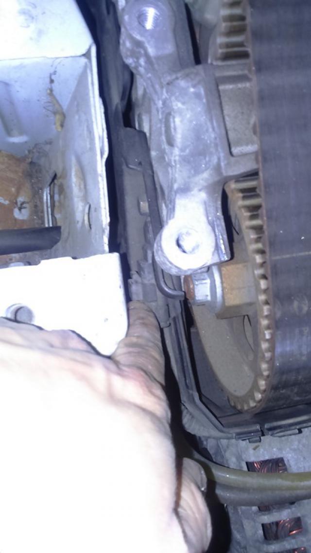

J'ai pas trop de photos car pas mal dérangé et emmerdé par l'accès au poil (de c**) laissé par les charmants incompétengénieurs de la firme au losange.

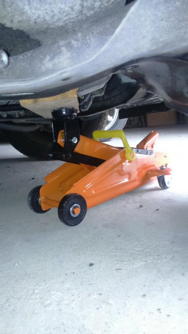

Enlever la roue , les plastiques et j'en passe et calage du moulin.

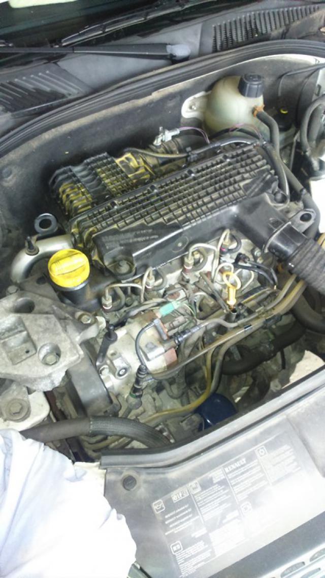

Enlever le carter supérieur support moteur et débrancher le capteur:
Débrancher les durites gazole du filtre et les retirer du passant fixé sur le carter plastique inférieur de distrib:
Enlever ce qui traîne et hop:

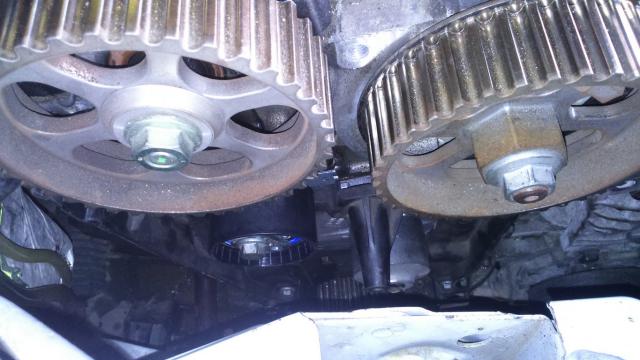

Galet tendeur et pompe à eau changés:
Rien de plus, mais la voiture a bien repris la route impecc.

Tu me fais penser que je dois changer celle de la twingo de ma femme. Là-dessus aussi il y a beaucoup de place... Bannir
Messages: 2 735
MessagePosté le: Mer 9 Mar 2016 - 07:06    Sujet du message: Renault Clio 1.5 DCI Répondre en citant
Je crois qu'ils ont été au top côté inaccessibilité sur ces bagnoles .......
C'est vraiment pas sympa de bosser là dessus.
Bien joué Mika, je saurai à qui envoyer ceux qui me demandent de leur faire la distri, parce que moi je refuse de m'emm**der avec ça !  Mr. Green

c'est pas une histoire de baisser de régime, c'est plus de me faire plaisir en bossant plutôt que de m'énerver sur ce genre de trucs mal conçus et ...... chiants !
