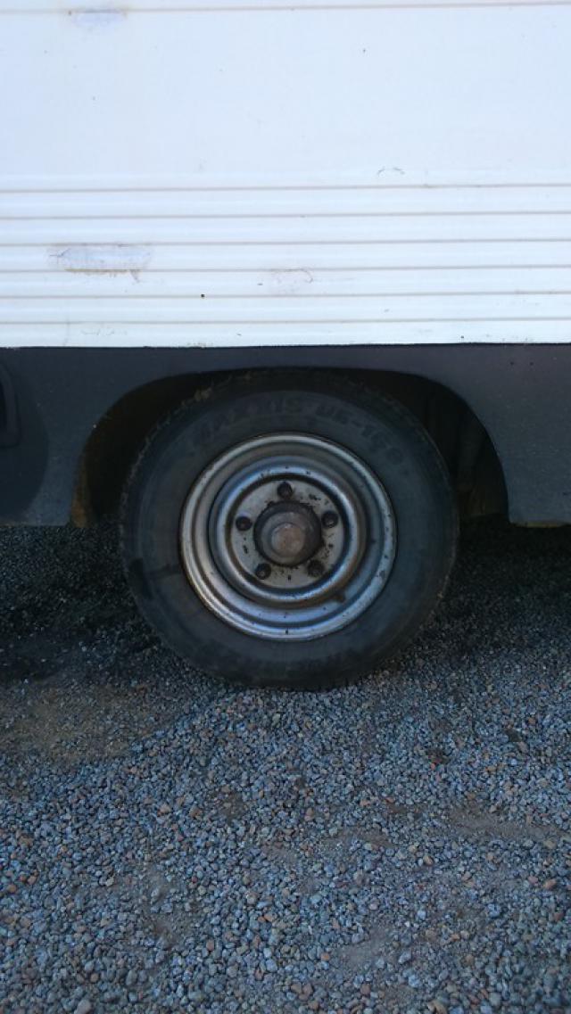

Je n'étais pas satisfait de mon J qui semblait être toujours en charge à l'arrière.

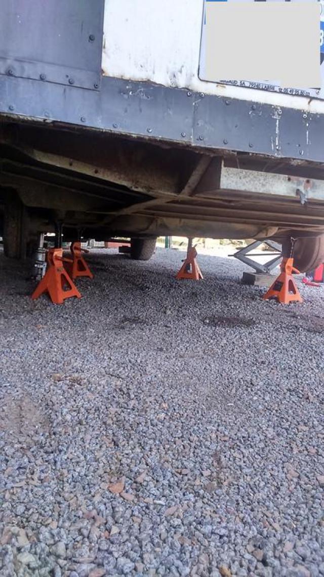

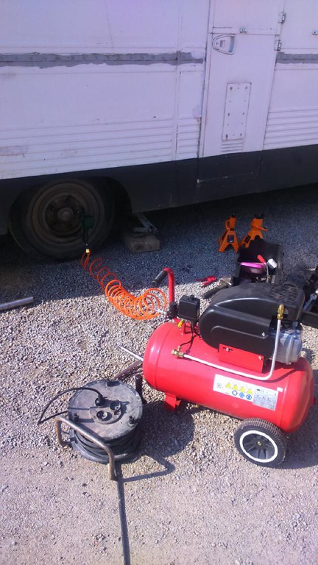

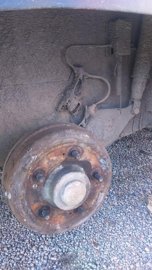

D'abord, lever le camion, le caler et enlever les roues, ça fait longtemps qu'elles n'ont pas été déposées, du coup clé à choc.

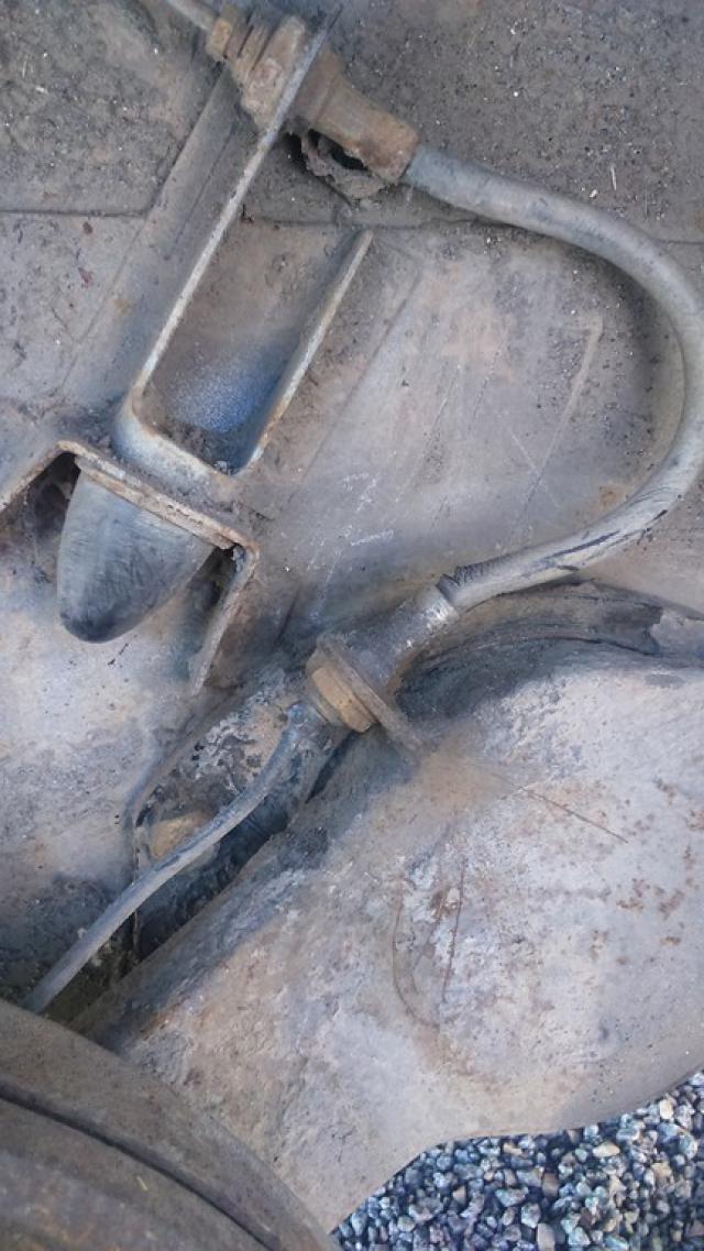

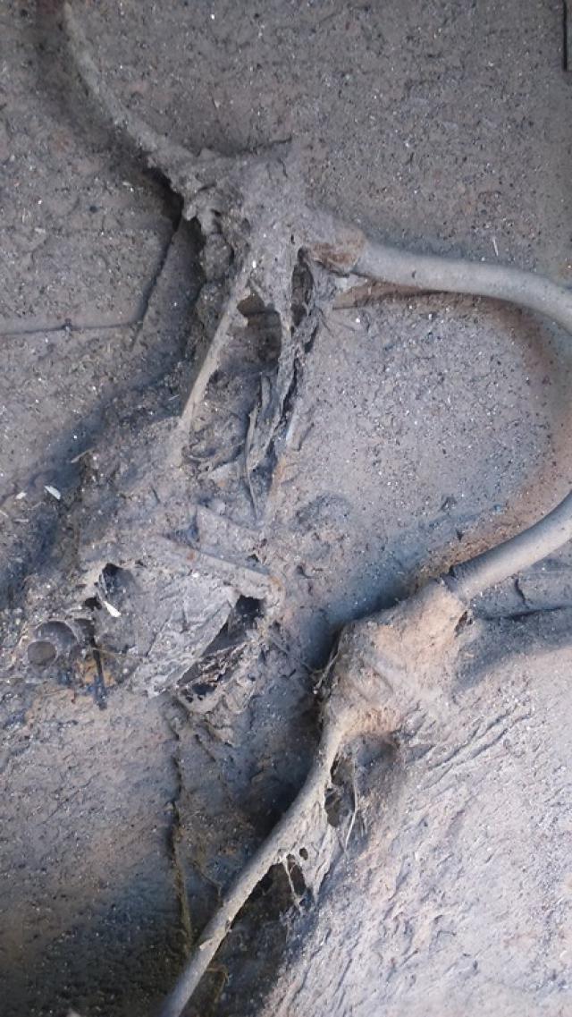

C'est crade puis propre, on peut voir que mon flexible de frein est cuit, même tarif de l'autre coté:

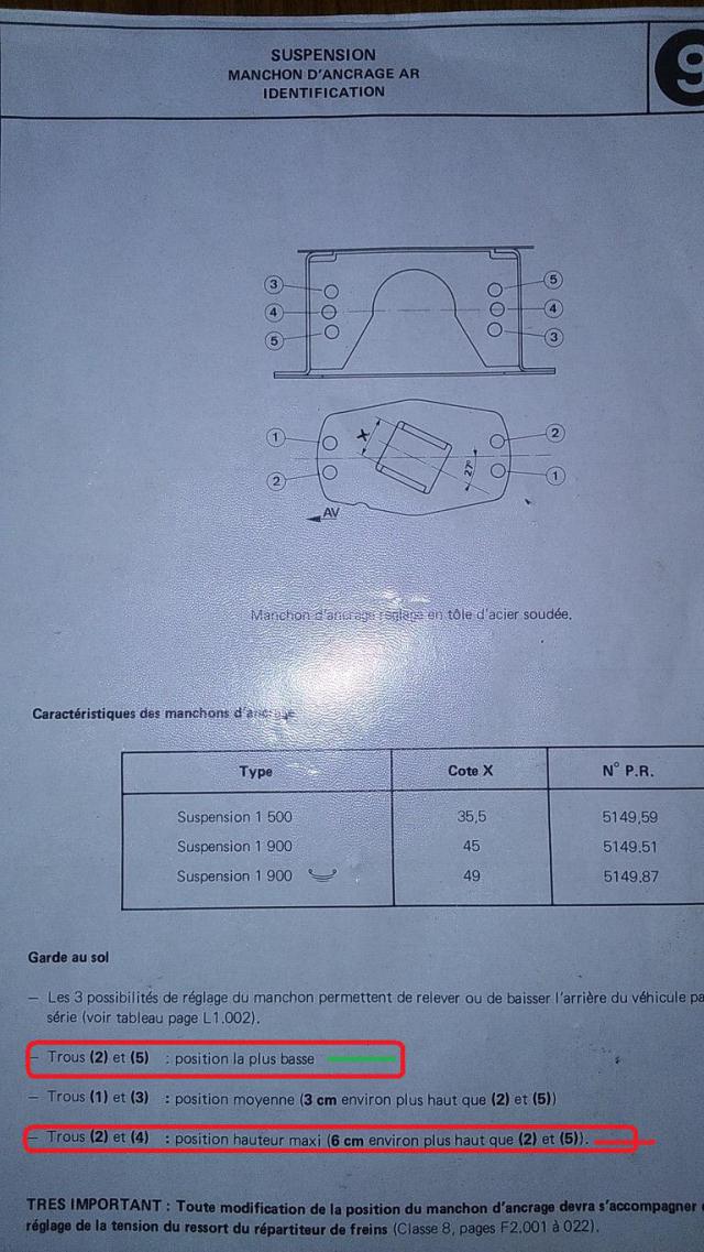

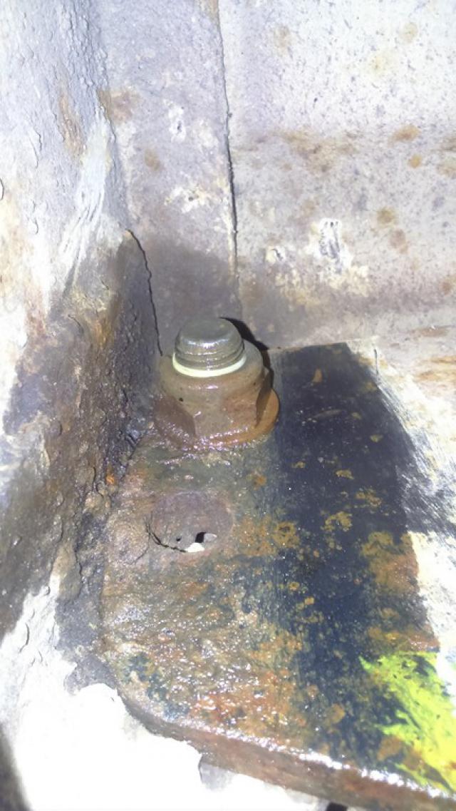

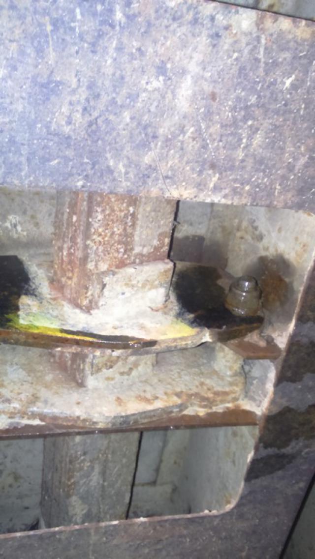

Passer sous le camion et se positionner au centre de l'essieu pour voir les platines de réglages.

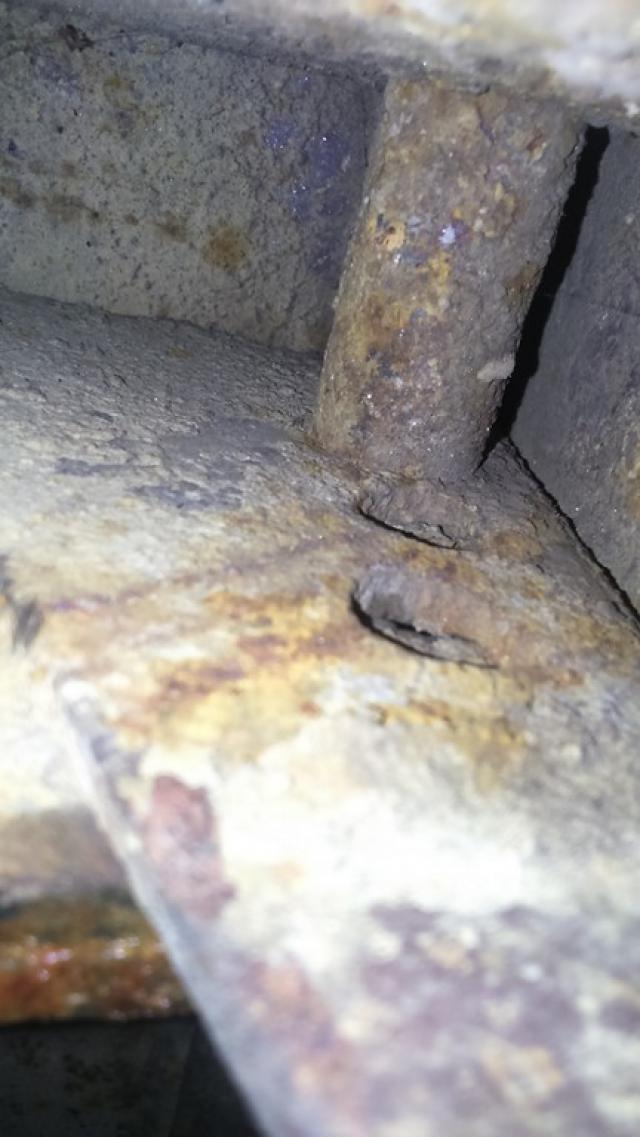

Voilà, les écrous à retirer et réglages d'origine.
Enlever les boulons et leur guide, puis repositionner tout ça sur le trou du milieu (en haut le réglage d'origine, puis les deux autres réglages possible dessous).
Tout en gardant la même position au niveau de la platine à deux trous.
Premier rectangle rouge, réglage d'origine, deuxième rectangle ,réglage effectué.
Et voilà, 5.7 cm de plus à l'arrière.
Rien de sorcier au final, on passe plus de temps à caler le camion qu'à modifier le réglage de suspension.
