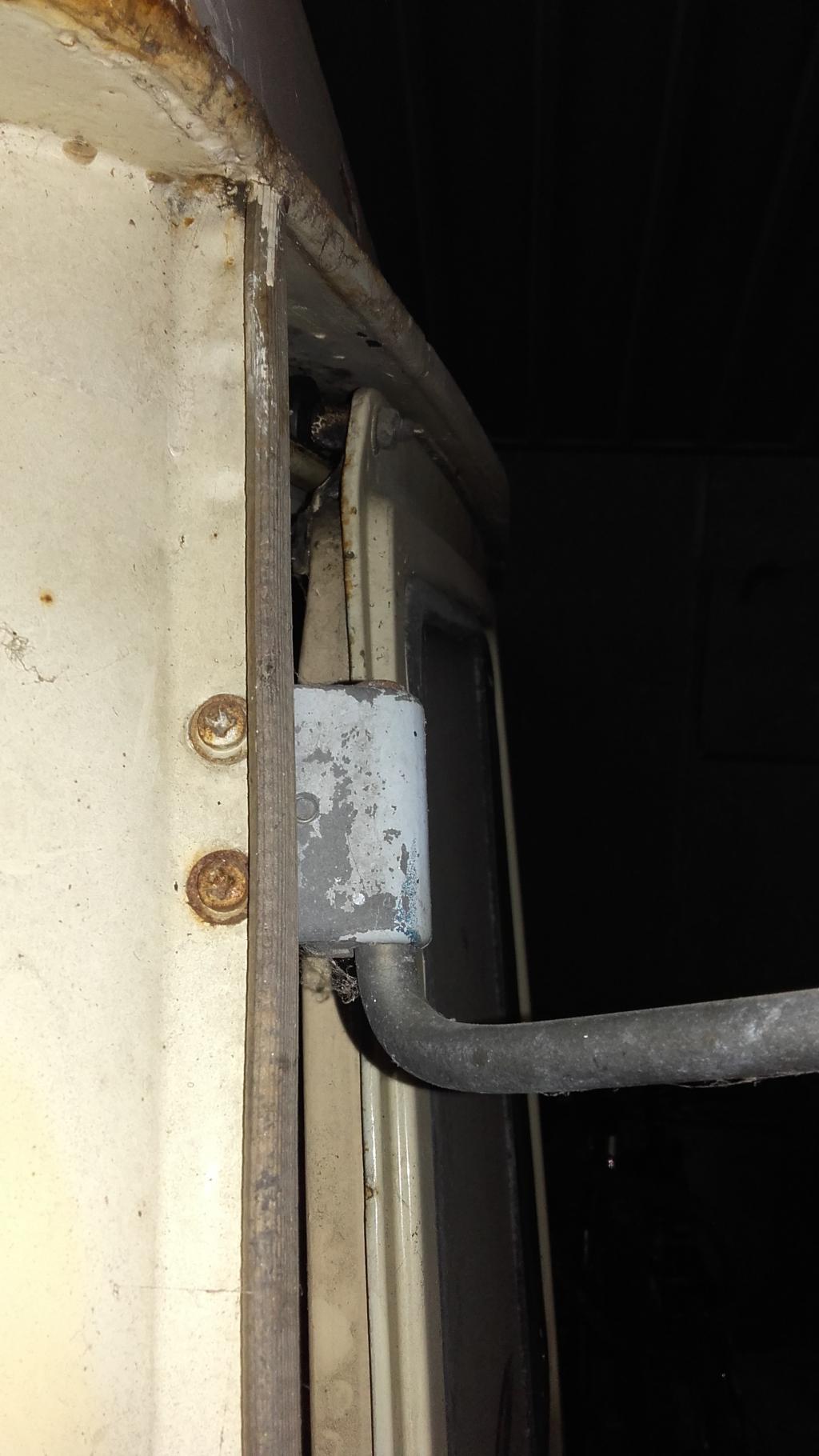

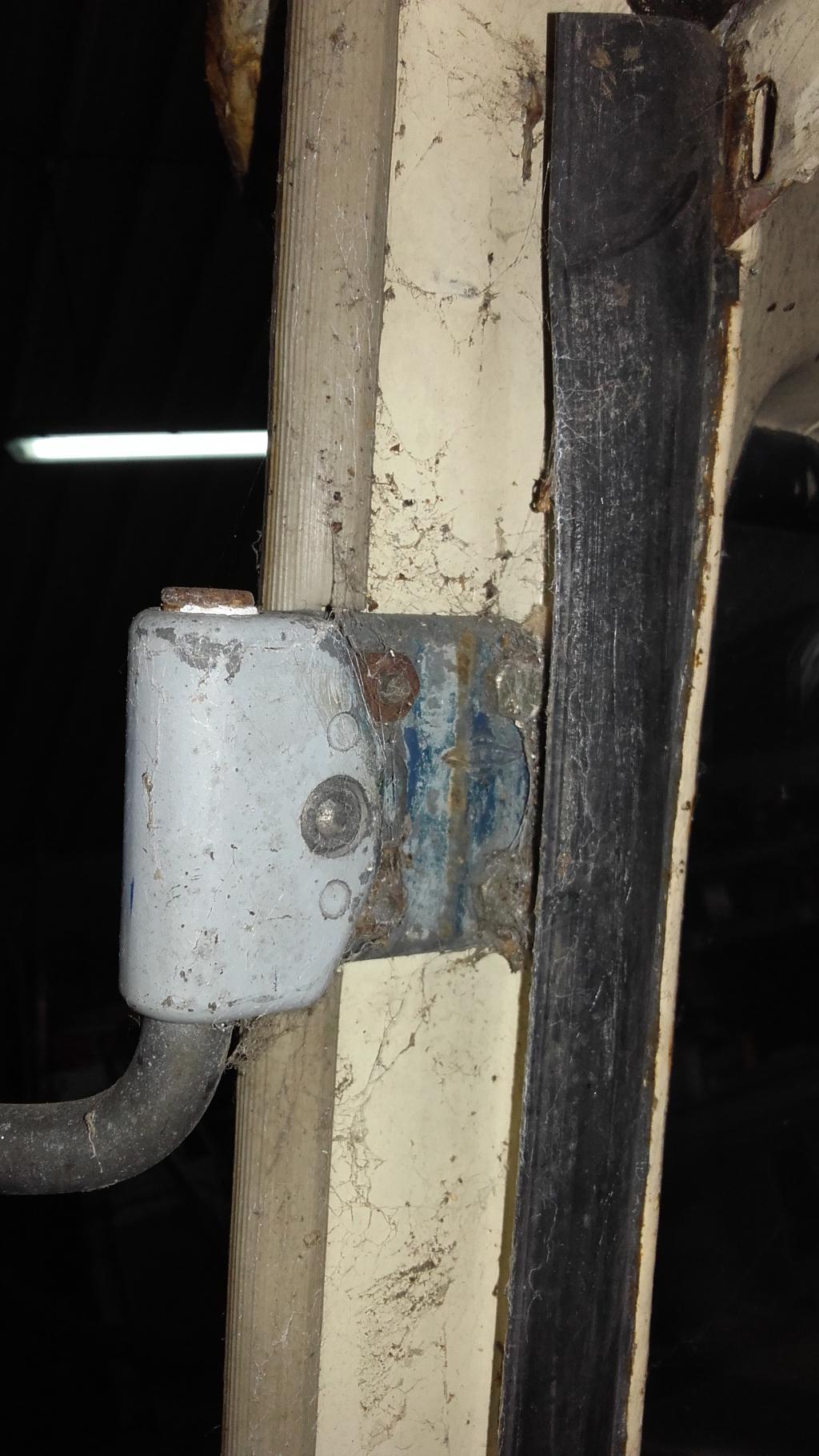

MessagePosté le: Mar 22 Mar 2016 - 13:03    Sujet du message: Adaptation rétro J7 sur J9 Répondre en citant
alors voilà comment c'est monté sur mon J7 :
et sur le J9 que j'ai récupéré pour mes nièces :
Pour ma part, je monterais ça sans hésiter comme à l'origine sur les J7, en perçant la gouttière.
Romain17000
MessagePosté le: Mar 22 Mar 2016 - 13:09    Sujet du message: Adaptation rétro J7 sur J9 Répondre en citant
Nickel , c'est super comme ça !
Merci Tiken , du coup je vais partir le dessus  Okay

MessagePosté le: Mar 22 Mar 2016 - 18:37    Sujet du message: Adaptation rétro J7 sur J9 Répondre en citant
J'avoue merci beaucoup, de suite ça va beaucoup mieux  Mr. Green
Messages: 371
MessagePosté le: Mar 22 Mar 2016 - 21:22    Sujet du message: Adaptation rétro J7 sur J9 Répondre en citant
Bah voilà, avec une photo c'est plus parlant  Okay
