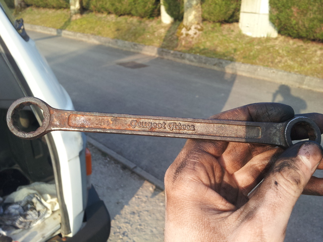

Il m'a fallu un peu de temps, car ils n'avaient pas envie de se dévisser. Mais j'en suis venu à bout avec un marteau et ceci :

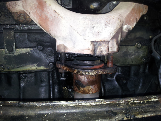

Et voilà ce que ça donne :
Ça a l'air en bon état, mais j'aurais imaginé qu'il y avait un joint à cet endroit et que c'était lui qui fuyait. C'est normal qu'il n'y en ait pas ?
Si je veux respirer de l'air pur quand je conduis, je dois juste resserrer ça à fond et c'est censé suffire ?

ils en vendent sur serie 04, donc il doit bien y en avoir d'origine, mais bien souvent disparus
http://www.serie04.com/fr/echappement/4003-joint-d-echappement-1.html
Messages: 5 598
MessagePosté le: Lun 21 Mar 2016 - 14:47    Sujet du message: Échappement (gaz dans la cabine) Répondre en citant
J'ai commandé le mien sur oscaro, ils en vendent encore sans soucis.
Tu poses ton joint et tu serres tout ça, lubrifie bien au WD40 au serrage car les goujons ont souvent la volonté de se fausser, du fait de l'usure et de toutes les chauffes subis.
MessagePosté le: Lun 21 Mar 2016 - 18:41    Sujet du message: Échappement (gaz dans la cabine) Répondre en citant
Attention il existe 2 modèles de joint
46x60
47x68
Demande leur quel est le modèle pour 2,5.

Ah oui , il y a bien un joint à l'origine !

46, c'est le diamètre intérieur du trou du joint ?
J'ai mesuré le diamètre extérieur du tube avec un pied à Coulisse digital, qui m'a dit 44.8. Donc si c'est ça, je pense que je peux prendre le 46.
60, c'est la valeur de quoi ? Le diamètre extérieur du joint ? Est-ce qu'il a une grande importance ?
Messages: 1 429
MessagePosté le: Mar 22 Mar 2016 - 00:13    Sujet du message: Échappement (gaz dans la cabine) Répondre en citant
Bon, il me paraît clair que le bon joint est celui du lien de Tiken. On le trouve à partir du menu J9, et aussi à partir du menu 505.
Sur Oscaro, je ne trouve que ceci : https://www.oscaro.com/joint-d-etancheite-tuyau-d-echappement-peugeot-j9-2-…
Ils ne donnent aucune caractéristique, alors je préfère acheter celui de Serie04.
Je pense que 46 est bien le diamètre intérieur du trou, et ça correspond à mes mesures. Si 60 est le diamètre extérieur, alors le 68 risquerait d'être trop large pour passer entre les deux goujons et ça m'obligerait à le couper (et je ne sais pas si ça se fait).

c'est bien les diamètres inter / exter  Wink

Salut, sur la deuxième photo, on accède à ça par devant ou en soulevant le capot moteur ?,

Alors " ça " comme tu l'appel , c'est le collecteur d'échappement , lol , et on y accède en retirant simplement le capot moteur de l'habitacle. Le collecteur se trouve côté passager , tu pourras pas le louper.
Environ 20 cm en dessous de ces 2 vis qui tienne de début de l'échappement , tu as une bride qui elle aussi tient la tubulure d'échappement .
Vérifie qu'elle est bien présente , desserre la si besoin pour mettre ton joint neuf au collecteur , et surtout resserre bien après .
 Pour les odeurs dans la cabine , un moteur qui chie l'huile te gérera aussi des fumées qui puent , donc veille à une bonne étanchéité du cache culbuteur , Carter moteur , filtre et autres !
