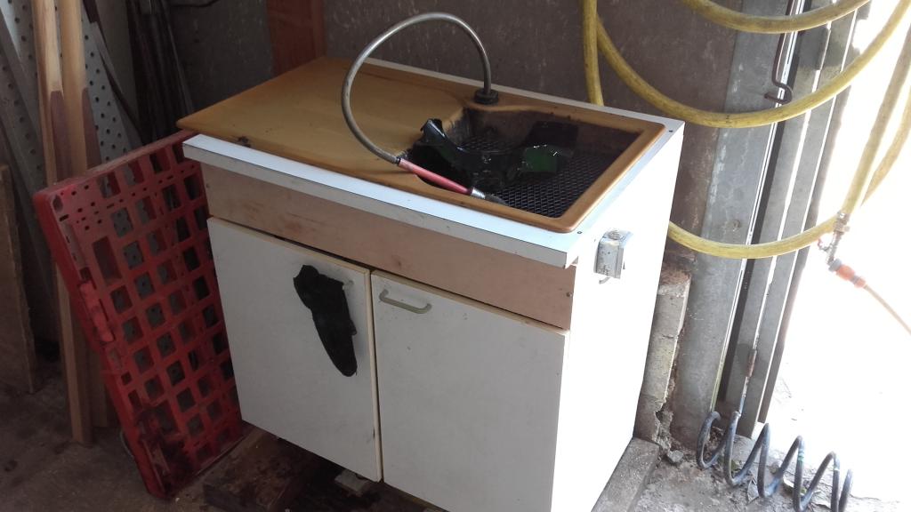

le meuble, avec le pinceau percé dans le sens du manche. Le raccord sur le pinceau est un raccord de compresseur greffé dessus, et le tuyau est juste emmanché dessus.

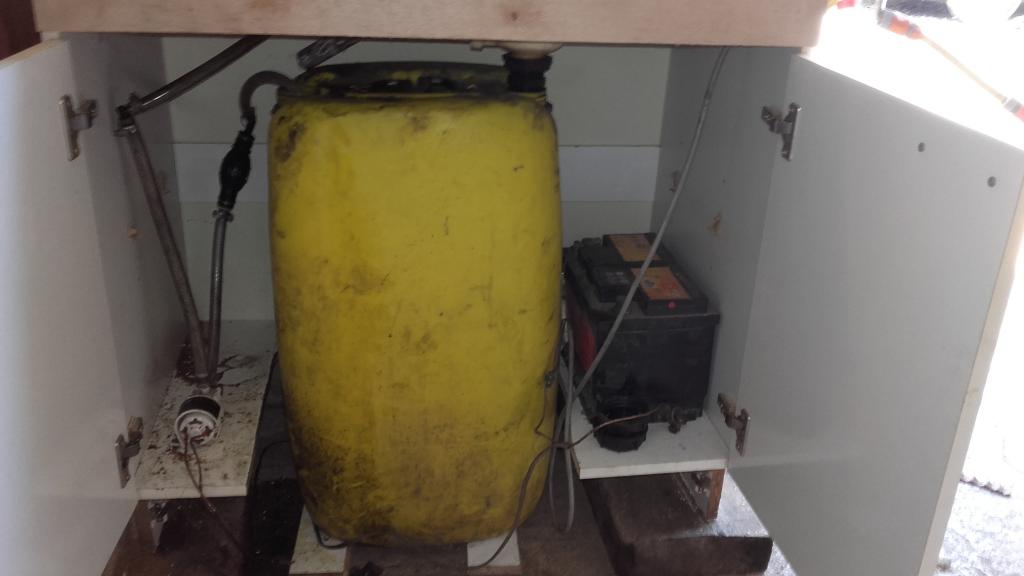

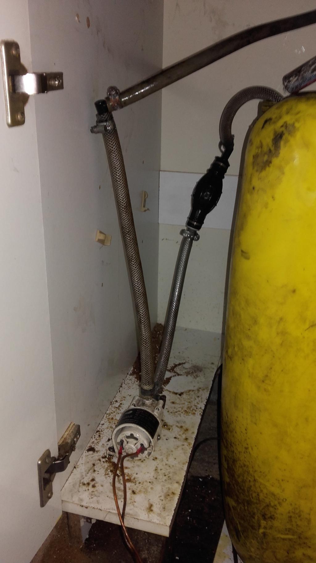

Une découpe dans le bas du meuble après avoir viré les tiroirs et tout le toutim afin d'y incruster le bidon, et sur la gauche une petite pompe, d'ailleurs si ça intéresse qqu'un j'en ai une ou deux à donner, attention de la placer plus bas que le niveau du produit dans le bidon car ce ne sont pas des pompes aspirantes. J'ai du coup rajouté une poire d'amorçage, provenant d'un moteur hors bord, pour amorcer.

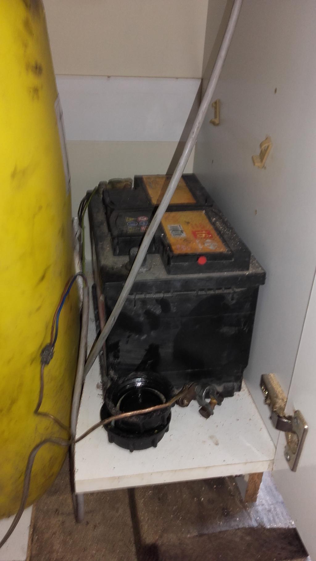

Côté droit du meuble, une batterie :

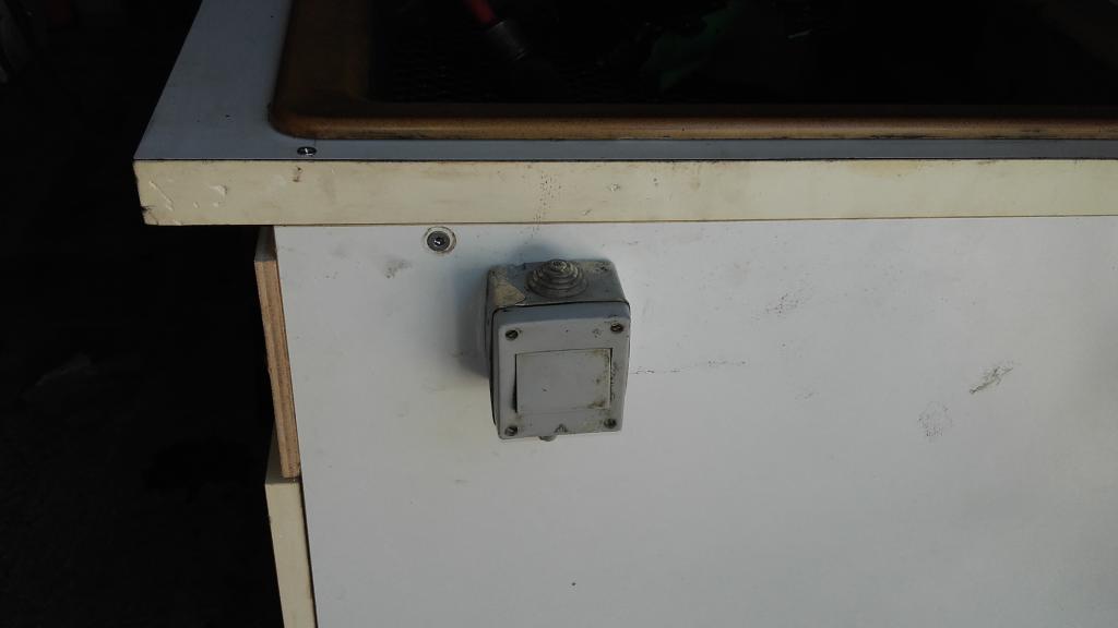

et sur le côté du meuble un inter pour alimenter le bouzin :
le bidon posé direct sous l'évac de l'évier, et le circuit est fermé
Le bout de filet pour les huitres est visible sur la première photo, il est calé en hauteur de façon à maintenir les pièces. Un truc plus fin est à poser sur l'évac afin de récupérer le plus gros.
Je ne peux malheureusement pas vous dire quel produit est utilisé dans mon bidon car c'est de la récup', mais je vais fouiner le net pour voir ce que je peux trouver, en tout cas je vous garantie que c'est efficace, mais ça peut aussi être du GO, mélangé à un peu de dégrippant par exemple, l'évier permet de laisser tremper des pièces en bouchant l'évac', enfin voilà à chacun la guise de .......... sa guise !

En alternative à la batterie j'utiliserai un transformateur 12v (celui de la salle de bain pour allumer les spots halogènes fera l'affaire.... Faudra dire à madame qu'elle est si belle qu'elle n'a plus à prendre la peine de se pomponner des heures dans la sdb Mr. Green), en lieu et place de la batterie :
1) parce que j'en ai pas en rab'...
2) limite les court-jus si projections de liquide sur la batterie et les mélanges ATEX (vapeurs dégrippant/gasoil + hydrogène),
3) les Rdv chez le kiné dès qu'on a besoin de déplacer la batterie,
Au passage, on peut mettre la batterie et le cul de la pompe hors du meuble pour éviter tout contact entre les liquides et l'électricité sous le meuble!
