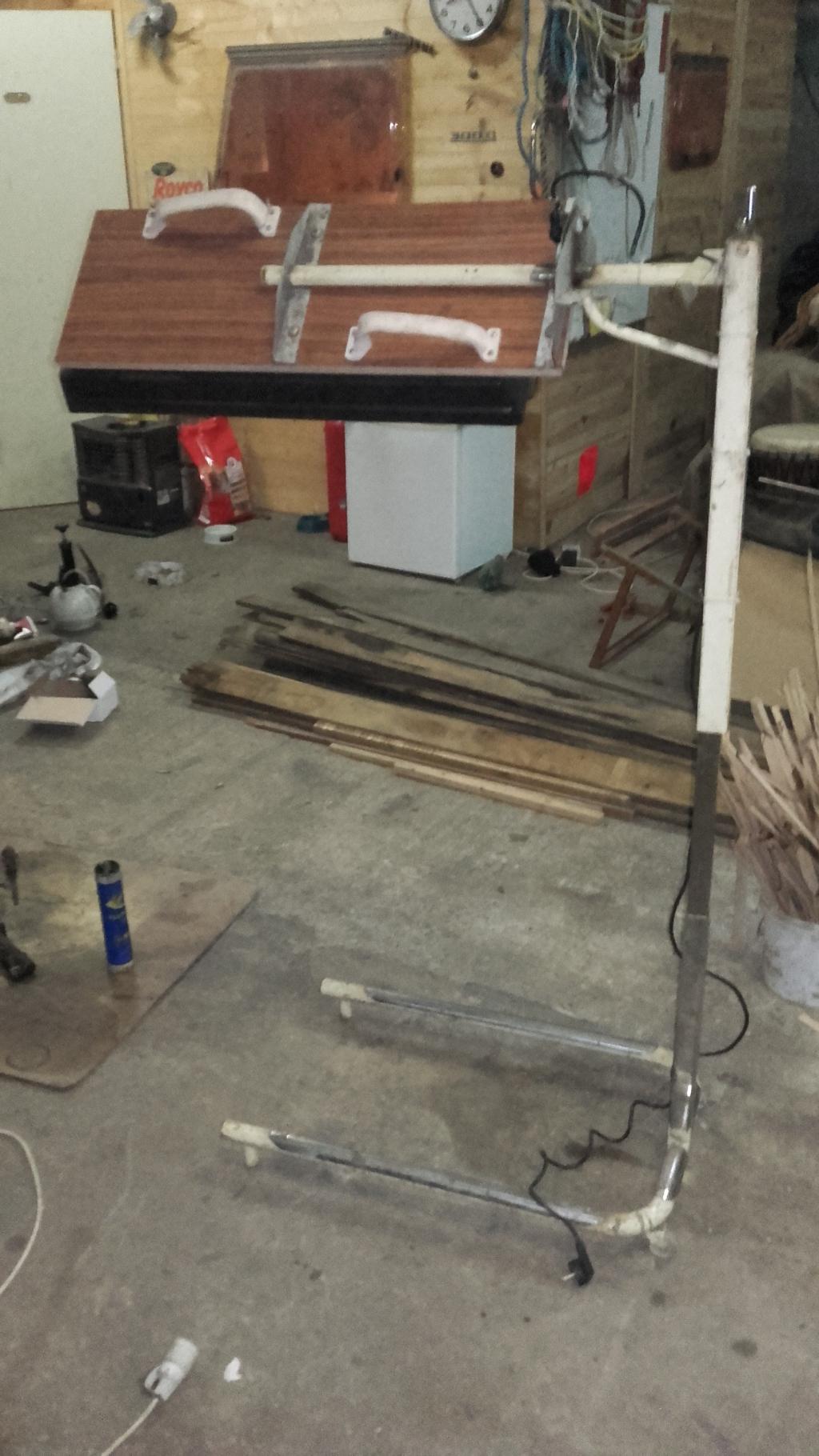

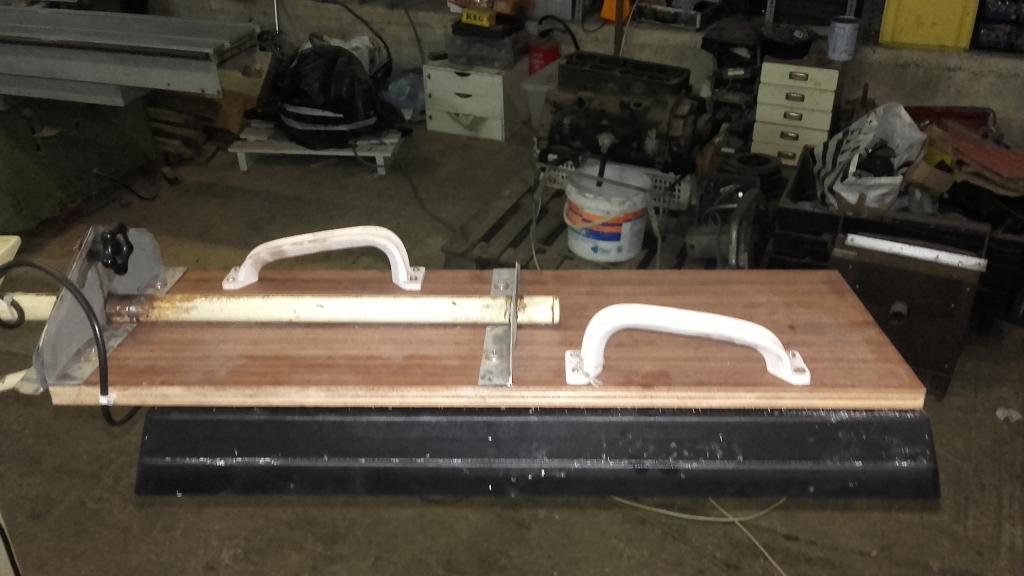

Un autre petit montage maison, bien pratique qd on bosse au dessus d'un moteur, et réglable en fonction de l'ouverture du capot !
La base est un truc que l'on connait tous, une servante d'hopitaux, ce qui sert à manger qd une personne est alitée. Désolé je n'ai pas de photos de la table comme elle était à l'origine
J'ai commencé par virer le plateau en deux parties, et retourner les fixations de la partie pivotante en les meulant et les ressoudant , de façon à pouvoir fixer un plateau à l'envers :

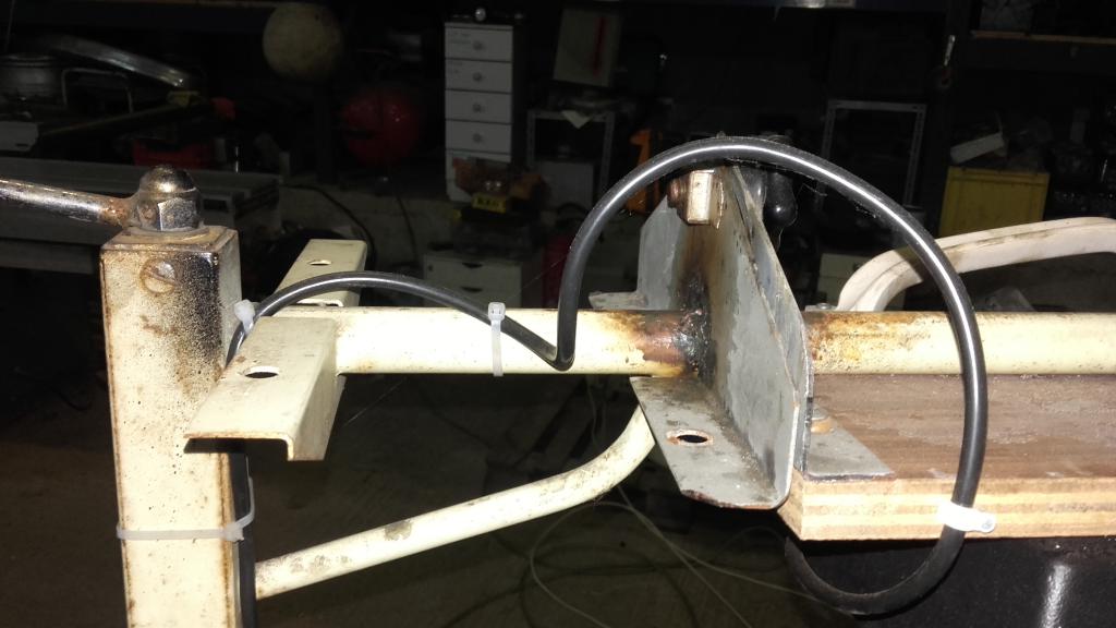

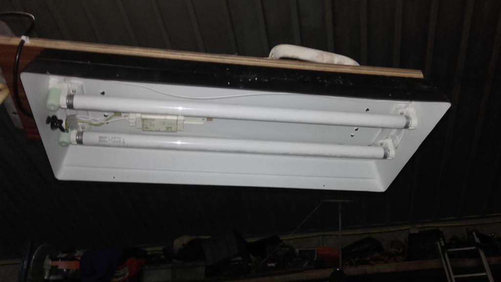

ensuite un plateau fixé dessous, et deux poignées de caravane pour l'incliner (ça c'est du luxe  Mort de Rire  )
j'avais récupéré un truc de pub d'une bière dégueulasse, dont le nom commence par Stella pour ne pas la citer, au moins ça sert à qque chose

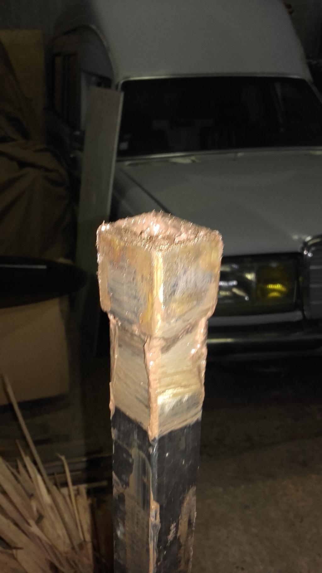

Pour le panard, j'ai dévissé la partie réglable en hauteur de façon à la sortir, j'ai découpé la partie avec le filetage soudé dedans, ai emmanché un tube carré dans la partir du pied qui restait de façon à le rehausser, et ai ressoudé le filetage sur le haut du tube carré, désolé, c'est plein de graisse sur la photo, je l'ai démonté pour le tuto...........

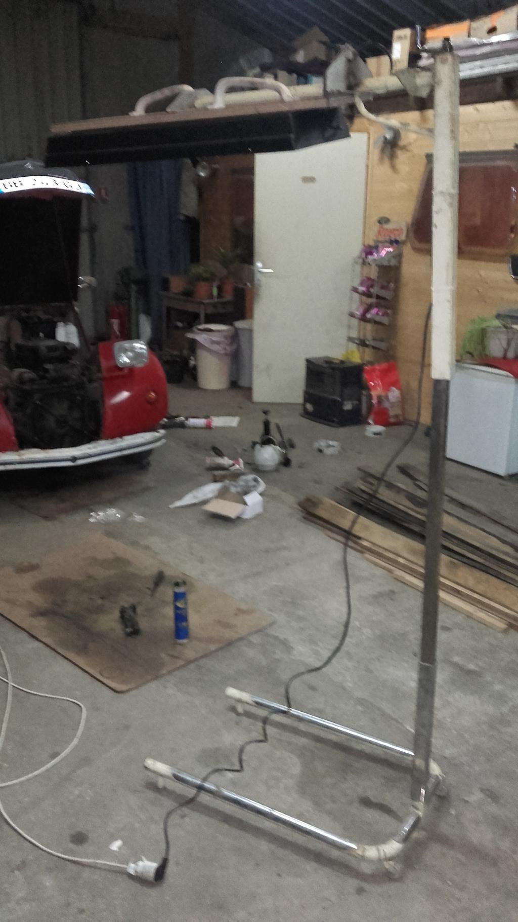

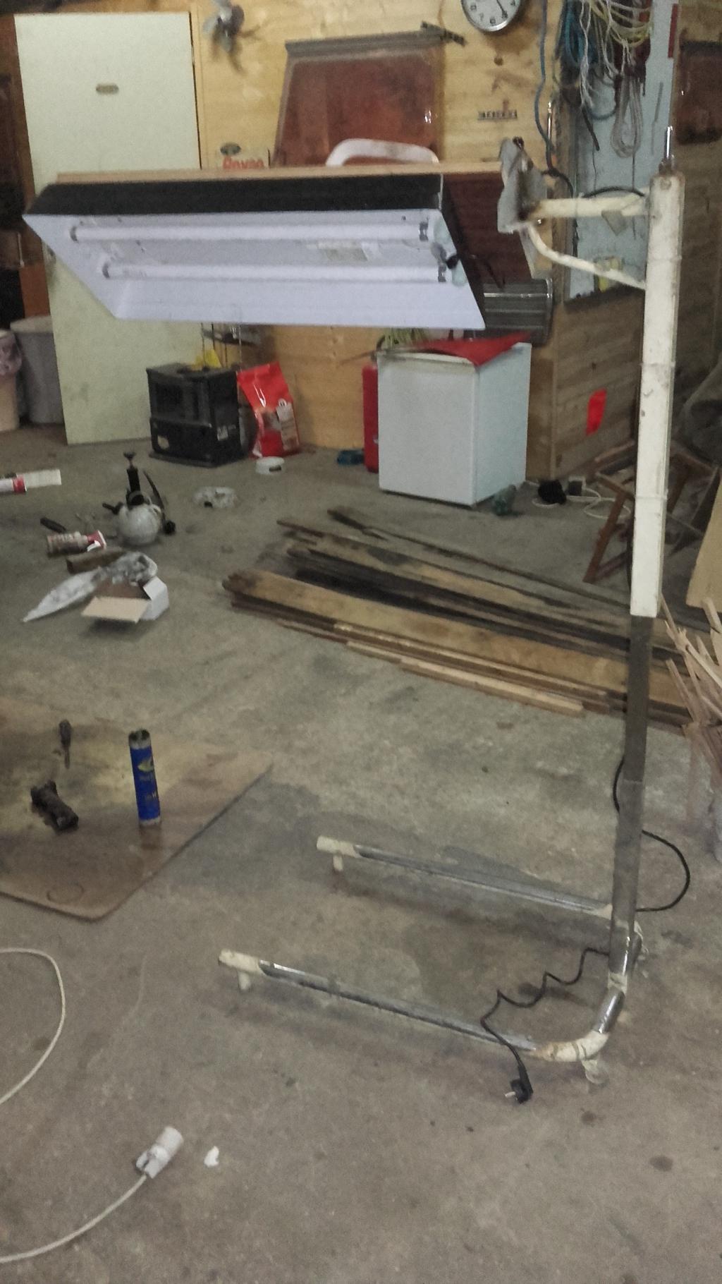

Au final ça nous donne :
au plus haut un truc à 1m80 environ
et au plus bas genre 1m40, orientable à souhait !
Merci de passer outre le bordel que vous voyez dans mon atelier  Rolling Eyes
Pour info, je ne me suis pas casé avec une mamie pour lui chouraver son matériel hospitalier ............. (CF post précédent)
