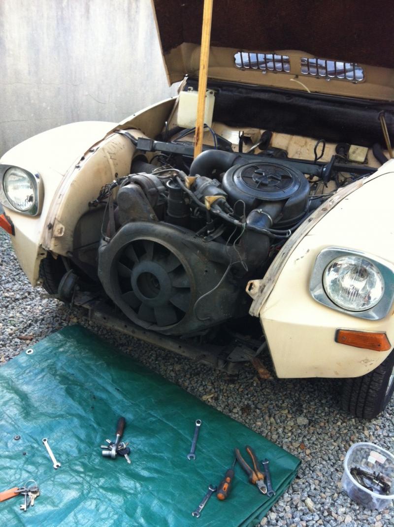

Voici l'Acadiane du beauf en travaux.

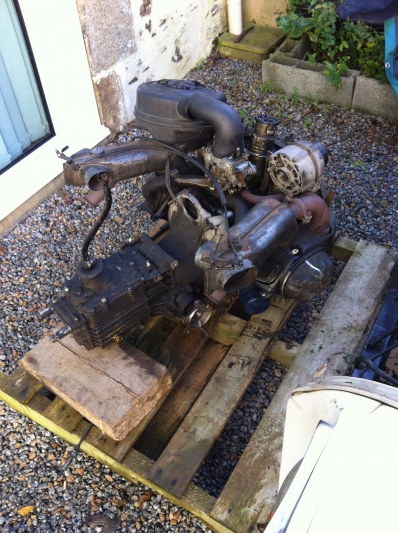

Millésimé 84, elle avait sa boite de vitesse qui ne fonctionnait plus, pour cause après démontage, elle était sèche de chez sèche,meêm les chaussettes de l'archiduchesse ne sont pas aussi sèches.

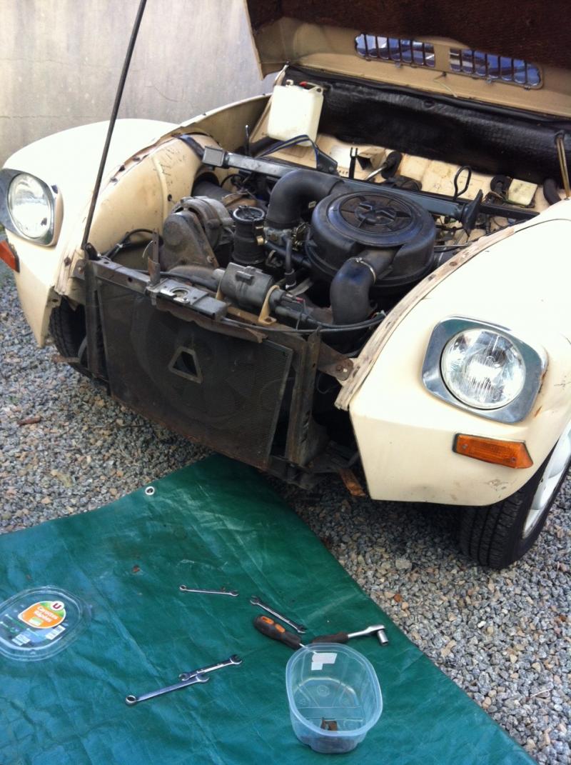

Donc début des travaux:

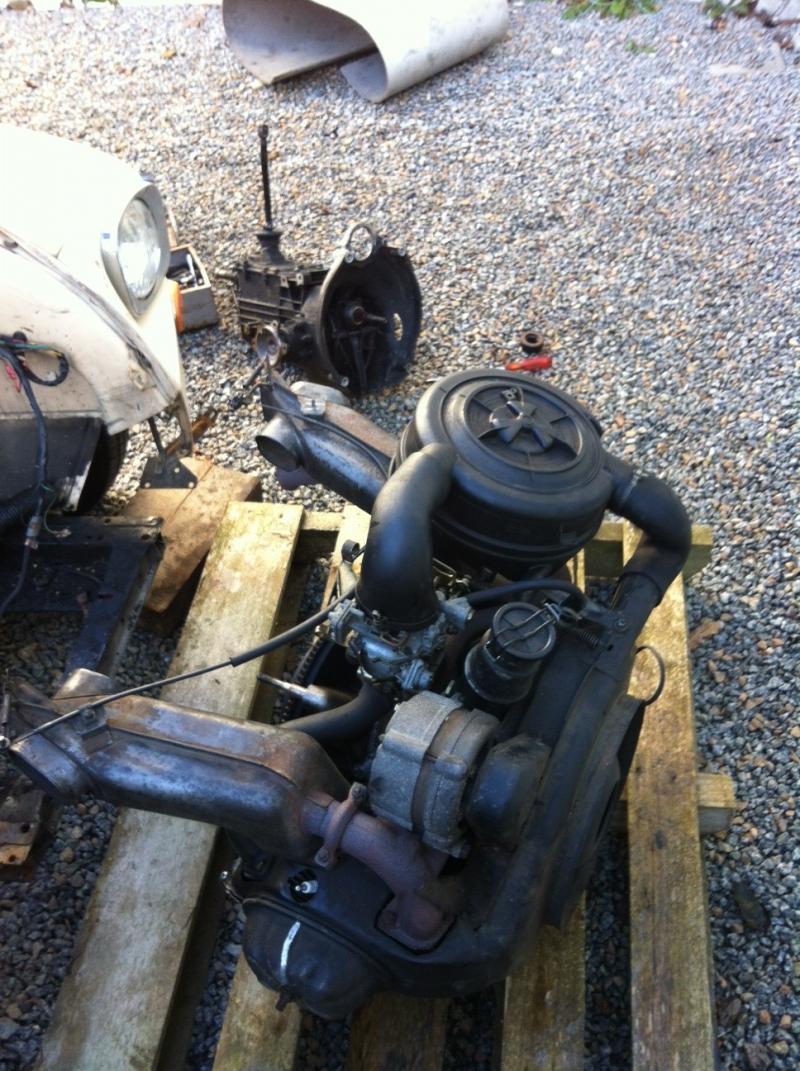

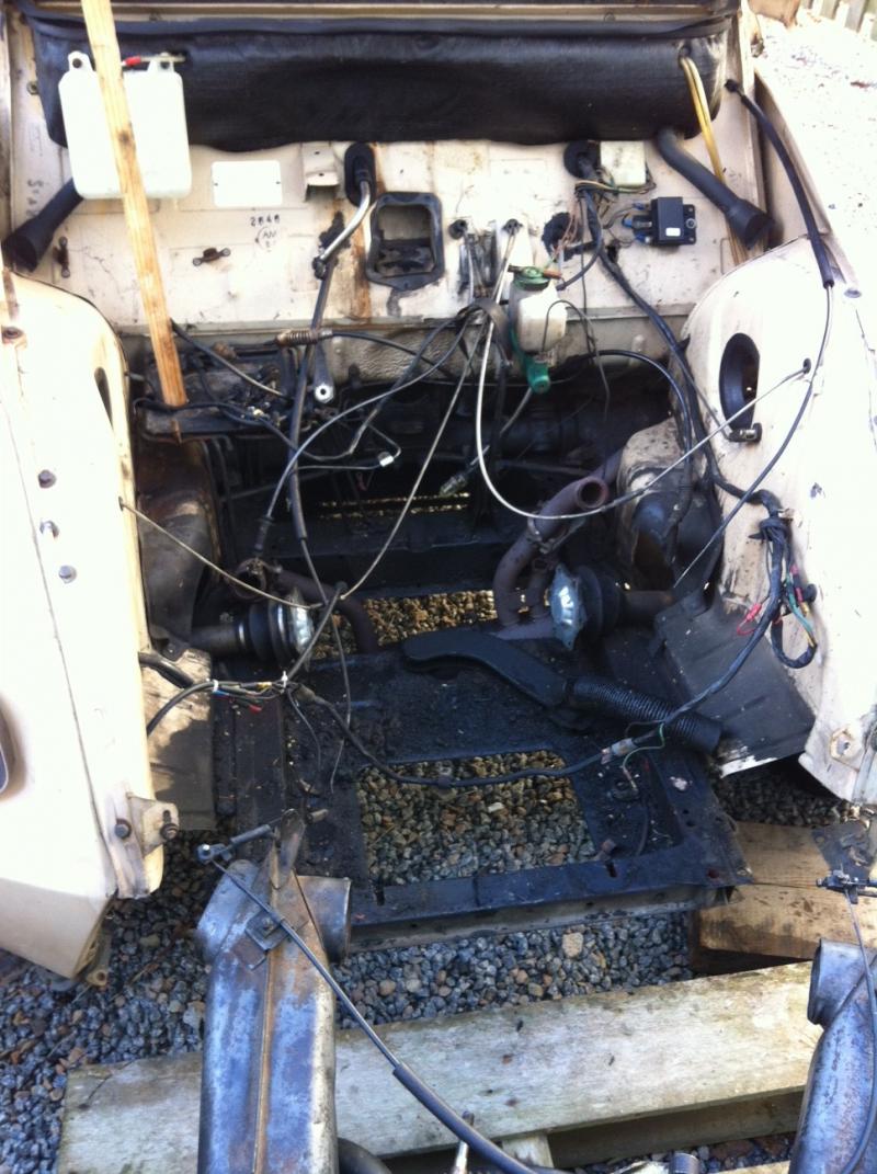

Et voici une fois le coeur enlevé:

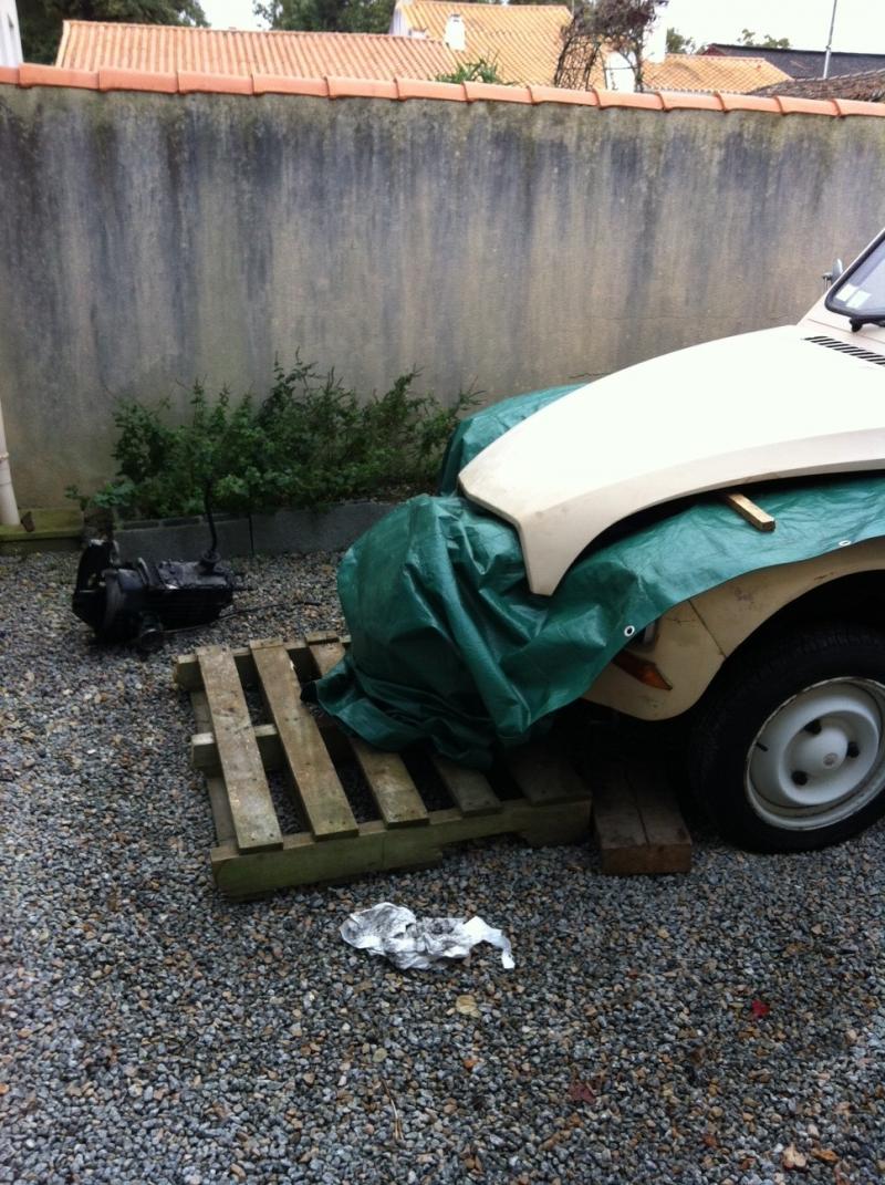

En attente d'une nouvelle boite, l'ancienne au fond étant HS, je bache le tout, surtout que l'on a eu des jours assez humides.
voici la nouvelle boite en fond:

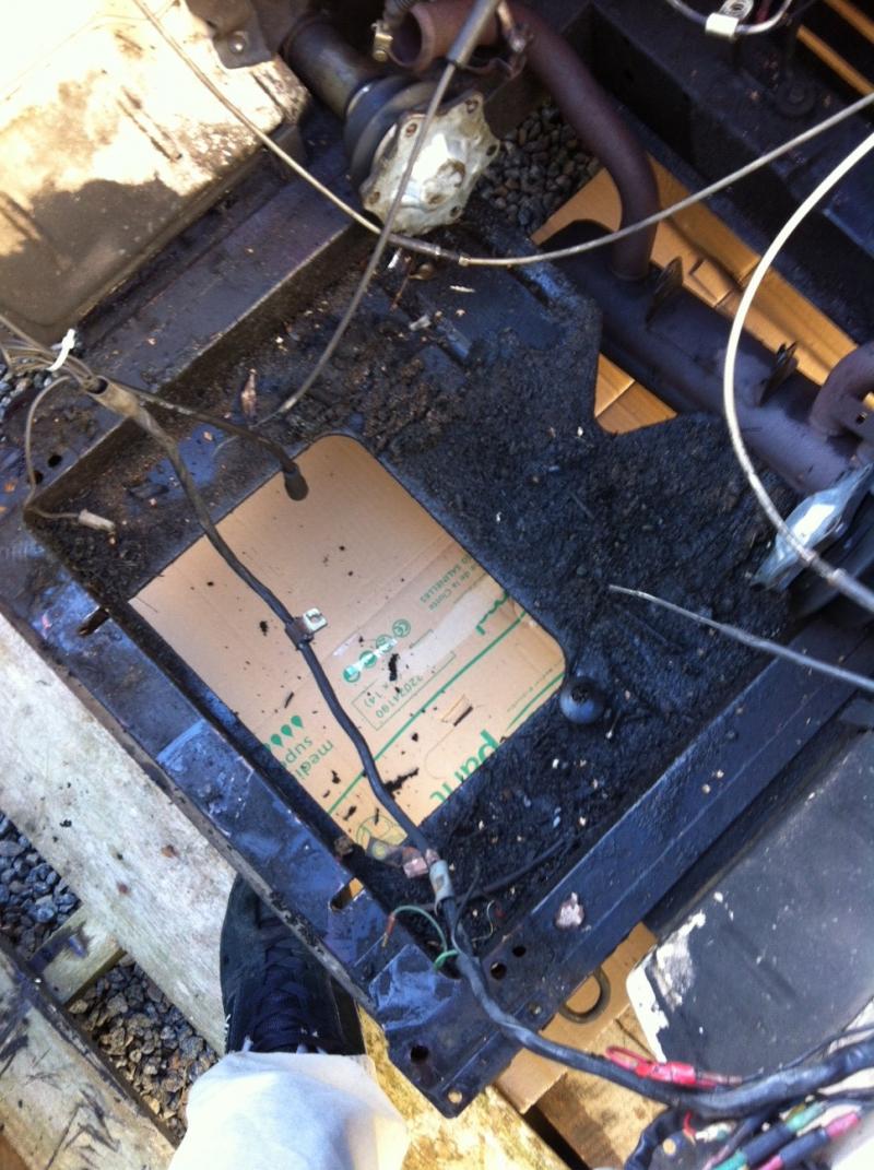

Voyez l'état du berceau, un nid à merd*:

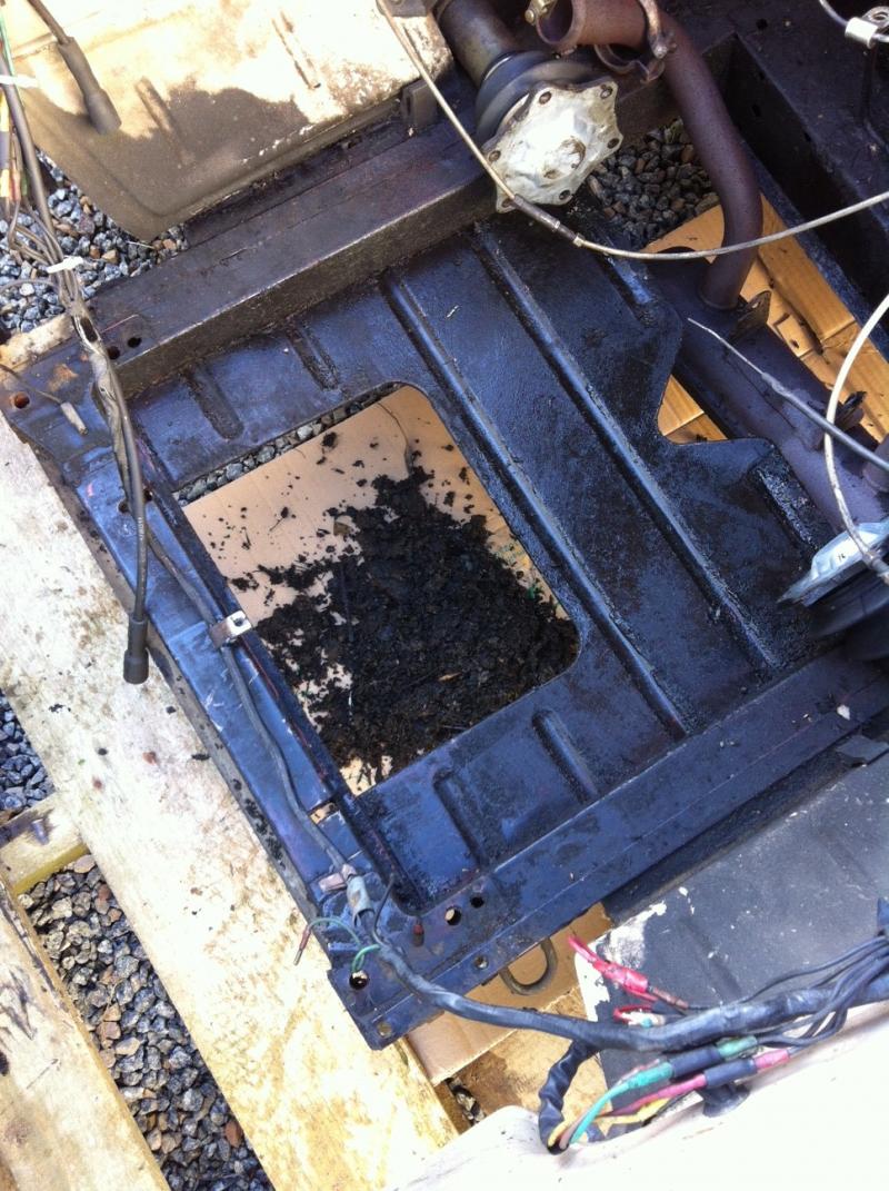

Un petit coup de nettoyage:
Et après m'être fait les muscles des cuisses et du dos, on soulève l'ensemble et hop on boulonne:
Voilà c'est fixé, reste plus qu'à mettre tous les périphériques et les branchements et la remettre en route.

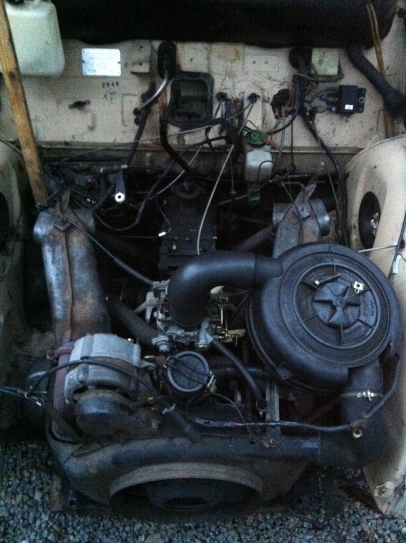

MessagePosté le: Dim 25 Nov 2012 - 12:55    Sujet du message: L'Acadiane de mon beau-frère. Répondre en citant

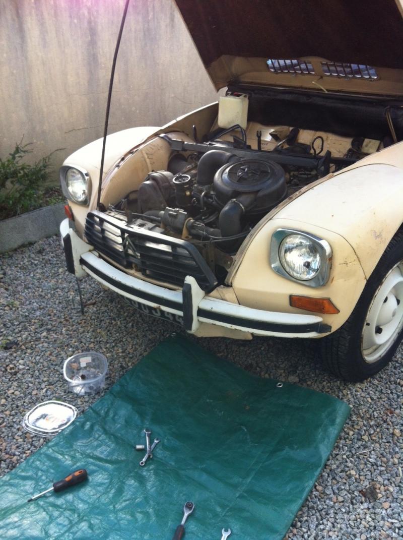

Et voilà, j'ai fini de tout remonter.
Me reste à brancher alternateur démarreur et remettre le cable de starter et accélérateur:
Une fois redémarré, un petit tour et je m'occupe des vidanges.

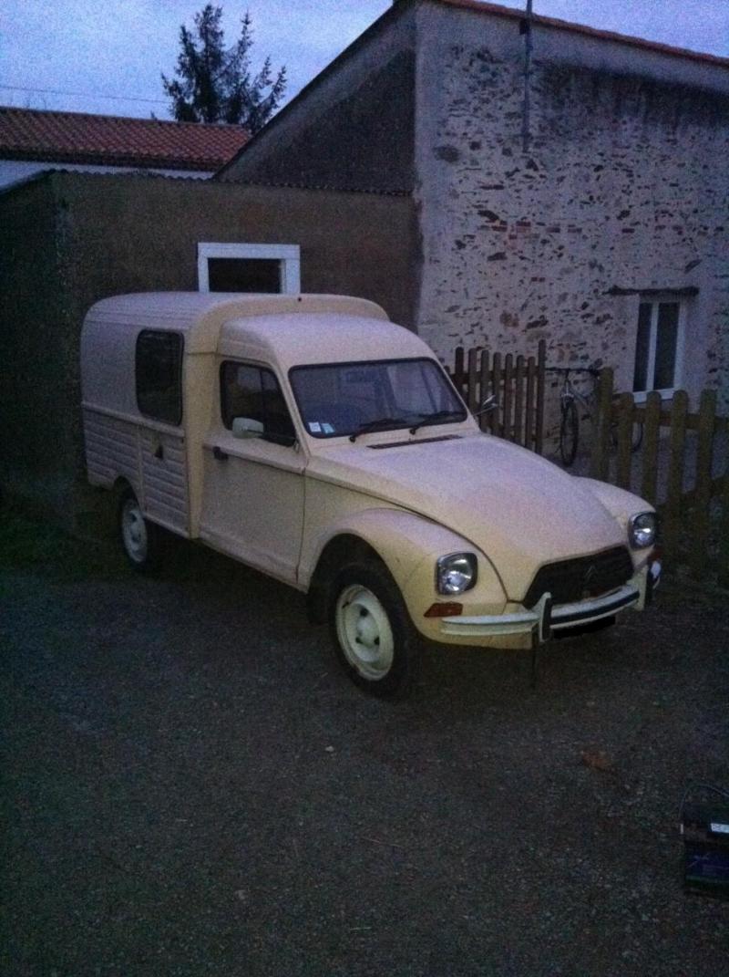

J'ai fait un tour avec.
Youhou, quel plaisir même si j'ai limité ma balade à 3 km, car pas de freins (purge pas encore faite).

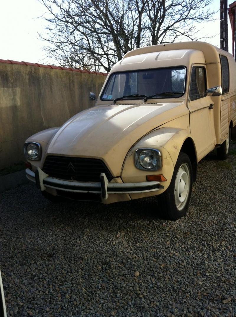

Voici la belle qui a changé de place:

Oui des points de rouille ça et là, mais elle va avoir droit peut être à une nouvelle peinture.
Merci à vous.
Et voici deux dernières photos avant que son propriétaire vienne la chercher prochainement.
