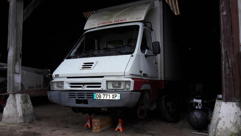

J'ai entrepris le changement des plaquettes sur le B110
Mis sur cales. Le Cric 20T du voisin agriculteur n'a pas eu de mal à le soulever...

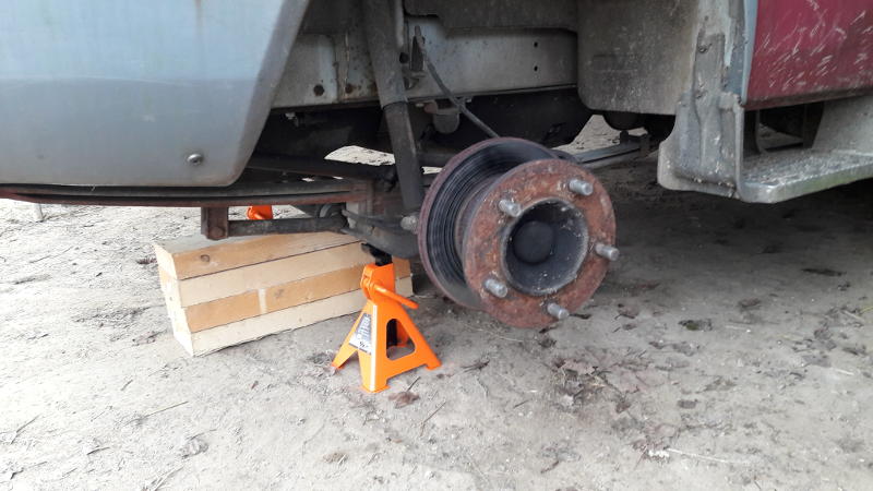

Démontage des roues avec une clef de 28

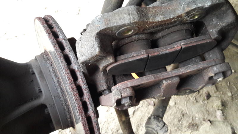

Et démontage des étriers (qui pèsent leur poids !) avec une clef de 21 pour accéder aux plaquettes. Vu comme c'était serré il n'y avait pas de risque de perdre les freins !
On voit qu'il était plus que temps de s'attaquer au problème !
Ici j'ai un problème car je n'arrive pas à rentrer les pistons. J'ai tenté d'utiliser un serre-joint en prenant appui sur l'ancienne plaquette laissée en place. Rien ne bouge (j'ai ouvert le bocal de liquide de frein, des fois que...). Y a t-il une astuce ? Est-ce que je devrai essayer un piston à la fois ?

tu peux tenter déjà d'ouvrir la purge de frein ça libérera un peu de pression.
Le coup du serre joint pour pousser les 2 pistons en même temps malheureusement ça marche sur un coup de poker. L'ajustement des pistons dans les étriers est tellement précis qu'il faut que la pression exercée soit vraiment perpendiculaire à l'étrier. En gros si ça part en travers ça bloque et ça je joue à moins d'un poil de cul.
Essaie peut être avec deux serres joints en les fermant progressivement, mais vu l'état de l'ensemble j'ai peur que tu sois quitte d'un démontage/nettoyage complet.
Est ce que la partie coulissante fonctionne bien sur l'étrier ? Vu que l'usure de tes plaquettes semble similaire ça à l'air de fonctionner mais vérifie que ça coulisse bien.
Autre solution pour débloquer tes pistons si tel est le cas, tu intercales une cale en bois entre tes plaquettes d'une épaisseur proche de l'écartement des deux plaquettes et tu appuies sur la pédale de frein, ça devrait avoir le mérite de les faire bouger, enfin au moins débloquer.
