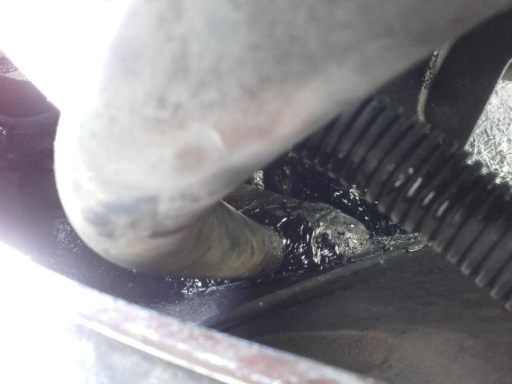

Salut,

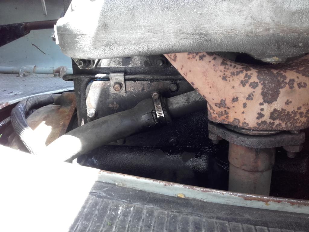

J'ai remarqué une durite bizarre qui n'est relié a rien... Il en sort un peu d'huile très pâteuse... Je ne vois rien a quoi elle aurait pu être raccordé et surtout, je ne vois pas pourquoi il en sort cette huile pâteuse...
Elle descend et déverse l'huile sur le moteur:
Quelqu'un pourrait me dire ce que c'est? Si c'est normal que coule cette huile et si c'est normal qu'elle ne soit raccordé à rien... C'est un indenor 2.1, J7 1973...

Tu peux nous montrer exactement d'où sort le tuyau où elle est raccordée, au niveau du moteur ? Là, je la vois rentrer derrière l'échappement sans voir d'où elle vient. Je n'ai pas ça sur mes moteurs, mais ce sont des 2.3L et des 2.5L donc pas les mêmes.
La seule durite que je connais qui n'est reliée à rien c'est le reniflard. Sur les 2.3L et 2.5L elle est sur le bouchon de remplissage d'huile du moteur. Peut-être qu'elle est ailleurs sur les 2.1L. Y a-t-il une durite reliée à rien sur ton bouchon ?
Si c'est le reniflard, c'est normal qu'il sorte des vapeurs d'huile par cette durite. Mais de l'huile toute pâteuse ça m'étonne davantage.

Le tuyau sort exactement au milieu, sous le collecteur, entre les deux plaques vissées que l'on voit...Et non, rien qu'un bouchon sur mon bouchon... Wink

Je viens de vérifier, j'ai bien le même tuyau sur mon moteur, mais sans la durite. Je t'avoue que je ne l'avais jamais repéré ! Par contre je n'ai absolument pas d'huile pâteuse qui en sort.

Et ce n'est pas le reniflard des 2.1L qui est placé comme ça ? Si vous n'avez pas de reniflards sur vos bouchons, ça doit être ça.
