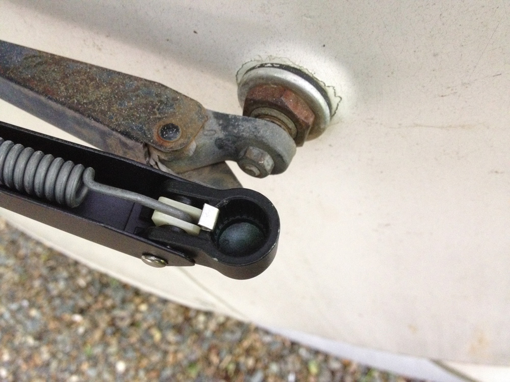

J'ai commandé un bras d'essuie glace neuf pour remplacer un des miens qui commence à être très très (très) fatigué.
C'est une pièce d'origine mais le système de fixation est différent :
Deux questions :
- comment démonte t-on les essuie glace ? J'ai bien entendu dévissé l'écrou mais ce n'est pas suffisant (j'ai pas osé la méthode "je tire comme un bourrin et je vois ce qu'il se passe")
- est-il possible de monter le nouvel essuie glace ou ce n'est pas du tout compatible ? Faut-il un adaptateur ?

Enlève le boulon (et oui) tire sur le bras d'essuie glace.
L'axe est en cone avec des crans donc ton nouveau bras ne conviendra pas pour ce montage.

Entre temps j'ai eu confirmation également de Série 04, il y a différents montages. C'est bien fâcheux.
Il faut soit trouver le bon bras d'essuie-glace (j'imagine que les bras ont équipé différents modèles), soit changer les coussinets (sous réserve que les coussinets soient interchangeables sans changer d'autres pièces).

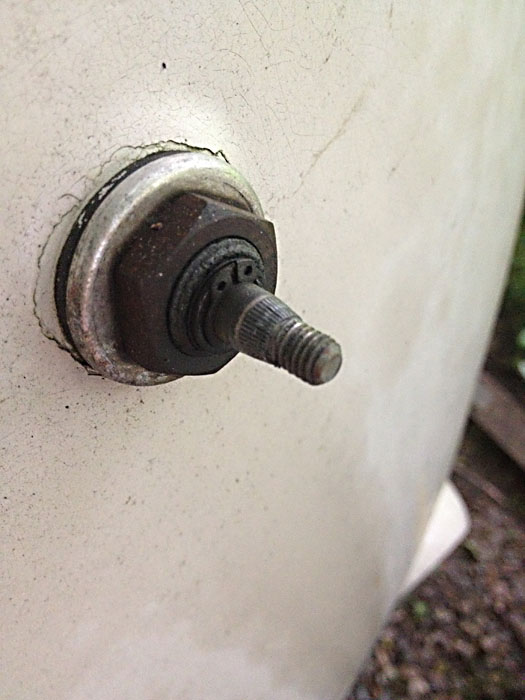

Pour le démonter, ne tire qd même pas comme un barbare ! Si c'est grippé, c'est un coup à tout arracher.
Commence par mettre du dégrippant de temps en temps, ça ne fera pas de mal, ensuite tu déserres l'écrou en le laissant en place, et tu tapotes avec tendresse au marteau sur l'écrou en bougeant le bras d'avant en arrière.
C'est conique, donc une fois débloqué ça va venir tout seul.

Arrache moyeu simply. Okay
Bien dégripper avant et y aller tout doux.

J'ai réussi à démonter les bras (vu que c'est celui côté conducteur qui est HS j'en ai profité pour les inverser, ça peut être utile).
Voilà à quoi ça ressemble en dessous :
En fait je crois que rien n'étais grippé, il a juste suffit (après avoir enlevé l'écrou bien entendu) que je décolle les bras du pare-brise, le ressort doit faire pression pour contribuer à maintenir le bras sur l'axe.
Bref, y'a plus qu'à remonter un bras en bon état.
