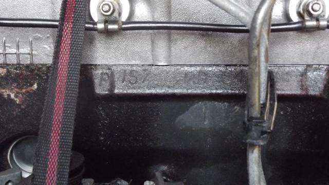

J ai donc attentivement vérifiéles marquages à froid sur le bloc .....
Pas de P157 (ni P autre choses d ailleurs ....)
Sous le 1er injecteur côté radiateur apparaît X8555854 et sous le 2eme 436141 .
Malgre toutes mes recherches,.... Rahhh ! Rien d autre
Je ne trouve aucune traces supplémentaires
Pour autant, est ce que ce marquage correspondrait à l un des nombreux bloc indenor réalisé en 2l1 ?(Peugeot, renault, Ford et j en passe !)
Y aurait t il d autres éléments identifiants sur le moteur ? Én effet, avant d'acheter les piècesde rechange, je préfère anticiper un maximum ! (Enfin, en l occurrence un minimum ! Laughing )
Je vous joins une photo du bouzinc, au cas où !
[url:7616d92c4e=http://www.planetej7-j9.com/image/110/8/e/b/20160528_104326-4f86b50.jpg.htm][img:7616d92c4e]http://[url=http://img.xooimage.com/files110/8/e/b/20160528_104326-4f86b50.jpg%5Dhttp://img.xooimage.com/files110/8/e/b/20160528_104326-4f86b50.jpg%5B/url:7616d92c4e%5D[/img:7616d92c4e][/url]

MessagePosté le: Lun 30 Mai 2016 - 23:09    Sujet du message: identification moteur indenor Répondre en citant
Autrement sous la pompe injo des fois est indiqué le type de moteur,voir dessous.
Ou alors avec le n° de la pompe injo ça donne le type de moteur et l’année.

MessagePosté le: Dim 5 Juin 2016 - 21:14    Sujet du message: identification moteur indenor Répondre en citant
Merci pour vos conseils
J ai trouvé les réf de la pompe.
Cela confirme t il le 2l1
A vous lire, connaisseurs avertis , avant d aller dépenser mon salaire en pièces détachées Mort de Rire
Voici la photo

MessagePosté le: Lun 6 Juin 2016 - 00:43    Sujet du message: identification moteur indenor Répondre en citant
Les ref. concernent une pompe de 404 D des années 70.
Sachant que les 1er modèle 404 D était en xd85 soit 1816 cmc  mais seulement de 1962 à 1964 les suivants sont en xd88 soit 1948 cmc de 1963 à 1975.
Mais aucune des 404 n'a eu de xd90 2,112 cmc seulement les 504.
Tu devrais voir un forum de 404 D.
