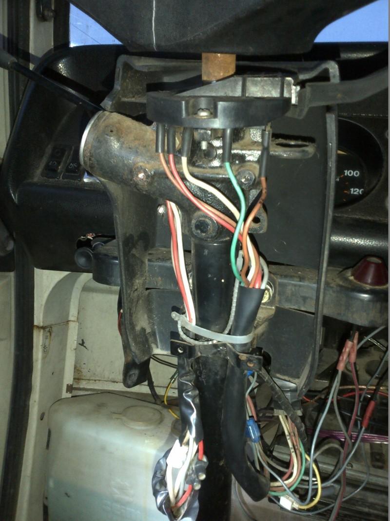

PostPosted: Sun 5 Jun 2016 - 11:32    Post subject: neiman branchement Reply with quote
neiman complet:j7,j9

Je viens de passer la fin de matinée à essayer de comprendre !!!
Je suis partie sur le principe qu'il manque un fil!
Sur le neiman il reste un fiche libre sur l'extérieur qui me fait passer le jus en fin de course pour démarrer.
Merci pour la photo, je vais regarder si cet après midi je peux ajouter ce fil .

PostPosted: Sun 5 Jun 2016 - 16:32    Post subject: neiman branchement Reply with quote
Il y a ça sur le forum,c'est sur le j9 de wolfhound.

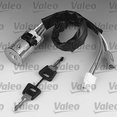

Salut!
Et ça c'est pas un neiman à 4 fils !!!!
https://www.oscaro.com/neiman-valeo-252019-454008-1367-p
