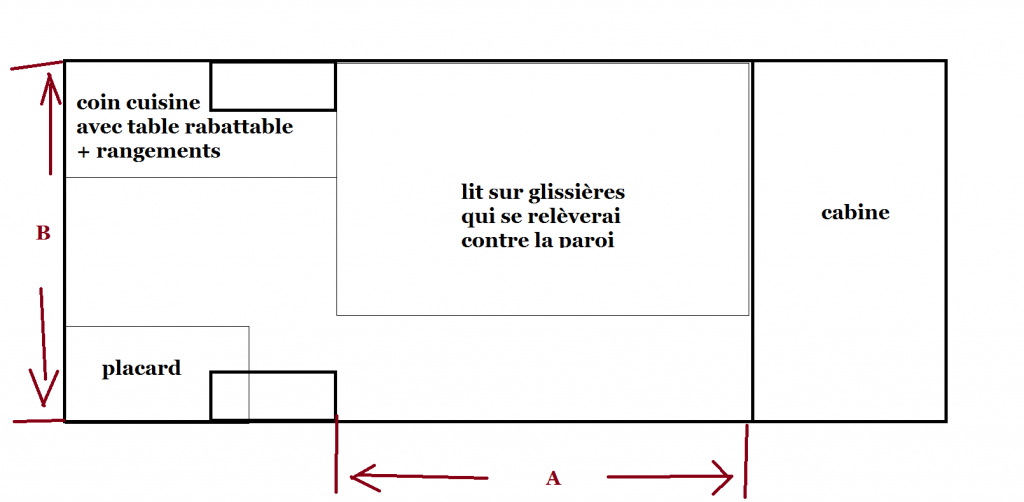

Petite question les amis, quelqu'un peut-il me donner les dimensions largeur et longueur de la partie arrière d'un J9 standard svp? Juste pour savoir comment prévoir ce que je récupere parmi ce que je débarrasse :p
merci Smile
EDIT, vu qu'un petit schéma vaut mieux qu'un discours lol
La valeur A (entre cabine et passages de roues), me permettrait-elle de caser un lit de 200?
Et pour la valeur B, ce sera plus pour définir les profondeurs des aménagements...
Je précise quand meme que je ne veux pas en faire un camping car, mais simplement une chambre avec coin cuisine... Simplement pour partir en vacances de temps en temps sans avoir besoin d'une tente ou quoi que ce soit...
Merciiii

Personne pour les mesures?

Pour un j standard.
Longueur entre cabine et arrière: 297cm.
Le passage de roue fait 97cm donc il reste deux mètres à partager entre A et le porte à faux arrière, je pense donc que c'est cuit pour un lit de 200.
B ça fait 130cm.

Merci de ta rep shinta...
Donc pour bien, il faudrait que mon plumar passe sur le passage de roue alors... Damned.. Tu sais combien il mesure en hauteur??
Du coup un rallongé serait mieux pour mon install... Hmm... Ca risque de changer le budget d'achat... Sauf si le passage est assez bas pour laisser passer le plum...

Quelqu'un pour la hauteur du passage de roue??
