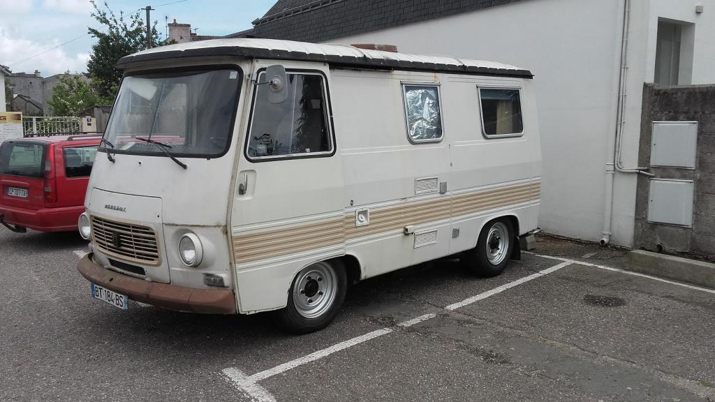

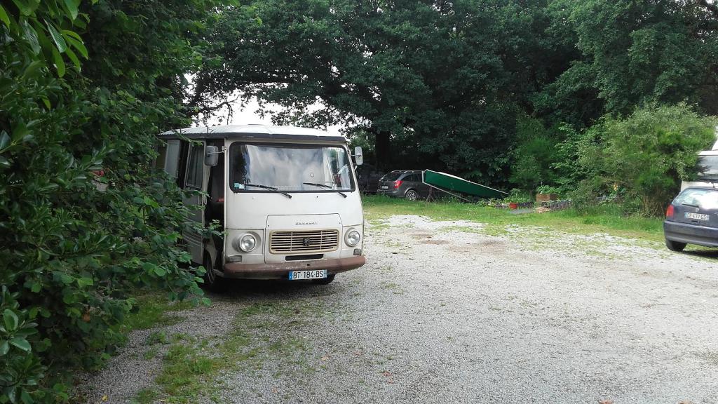

Salut à tous !
Voici le copain de Pépère, tout fraîchement acheté hier via le forum, à qqu'un de fort sympathique, et amoureux de son J.
Ce j7 viendra en remplacement du J9 que je devais retaper et aménager pour mes nièces, je suis sur qu'elle lui feront honneur !
MessagePosté le: Ven 17 Juin 2016 - 21:57    Sujet du message: Publicité
Messages: 2 932
MessagePosté le: Ven 17 Juin 2016 - 22:11    Sujet du message: le p'tit nouveau kidoiariver Répondre en citant

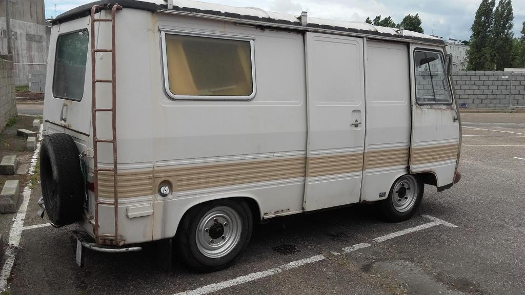

Pour la suite, le moteur va être inévitablement à changer, après changement du support de filtre à GO qui était fatigué le réservoir est incontestablement à nettoyer, ainsi que tout le circuit.  la carrosserie mérite de l'attention rapidement mais reste saine, le châssis, les ancrages de suspattes sur les passages de roues AR, les bas de caisse sont incontestablement super sains., sauf comme vous le voyez sur la seconde photo, derrière la porte latérale.
Un peu de taf sur la partie haute du toit, ainsi que sur la porte passager, et puis bien sur à pleins d'endroits à reprendre qui restent super normaux pour un J de cet âge.
Mais ça c'était pour donner les défauts, ce J mérite de faire des km, base saine et bel aménagement, homologué CC, super propre, bref je suis jaloux de mes nièces !  Mort de Rire

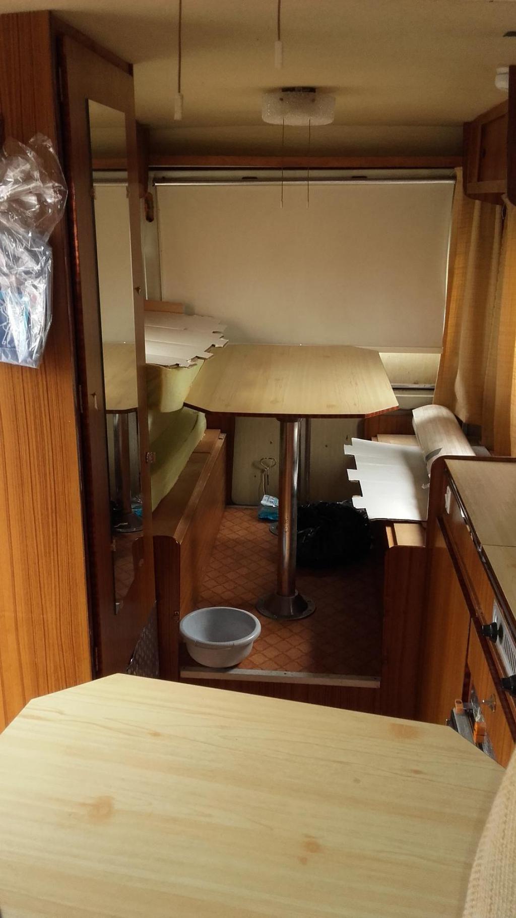

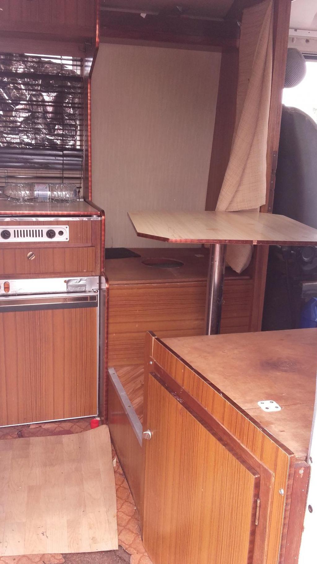

une petite idée de l'intérieur, via la porte latérale :
et la partie AR :

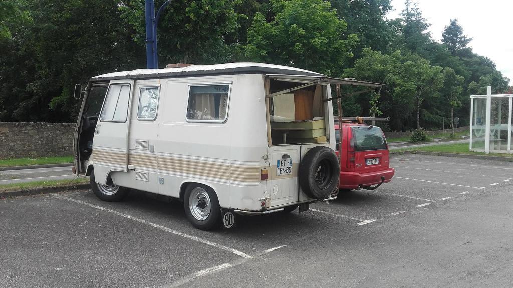

petite pose carburant et contrôle général à mi chemin, et surtout après être sorti de la 4 voies pleine de bleusaille, poids lourds, circulation hyper dense, bref tout ce que je voulais éviter à la base :
et le voici dans un cadre bien plus naturel que le précedent, chez moi !

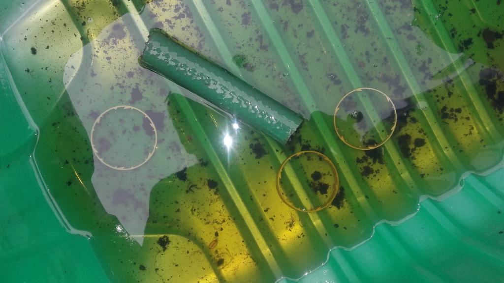

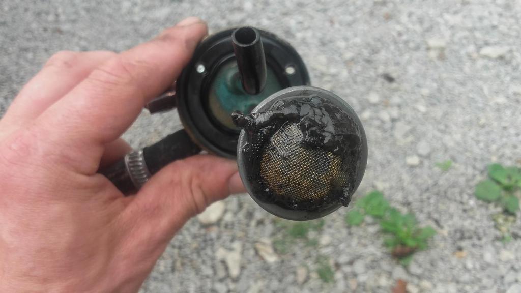

Bon j'ai tombé le réservoir, la crépine était complètement bouchée, j'ai trouvé dedans un bout de tuyau et des cerclages de bouchons de bidons qui ont dû se faire la malle lors de pleins. Le J est reparti comme une horloge et ronronne bien.

voici les découvertes dans le réservoir !
et la crépine :
j'avais mis auparavant un coup de souflette via le tuyau d'entrée du filtre, mais on imagine très bien qu'elle était totalement recouverte de cette bouillasse.
