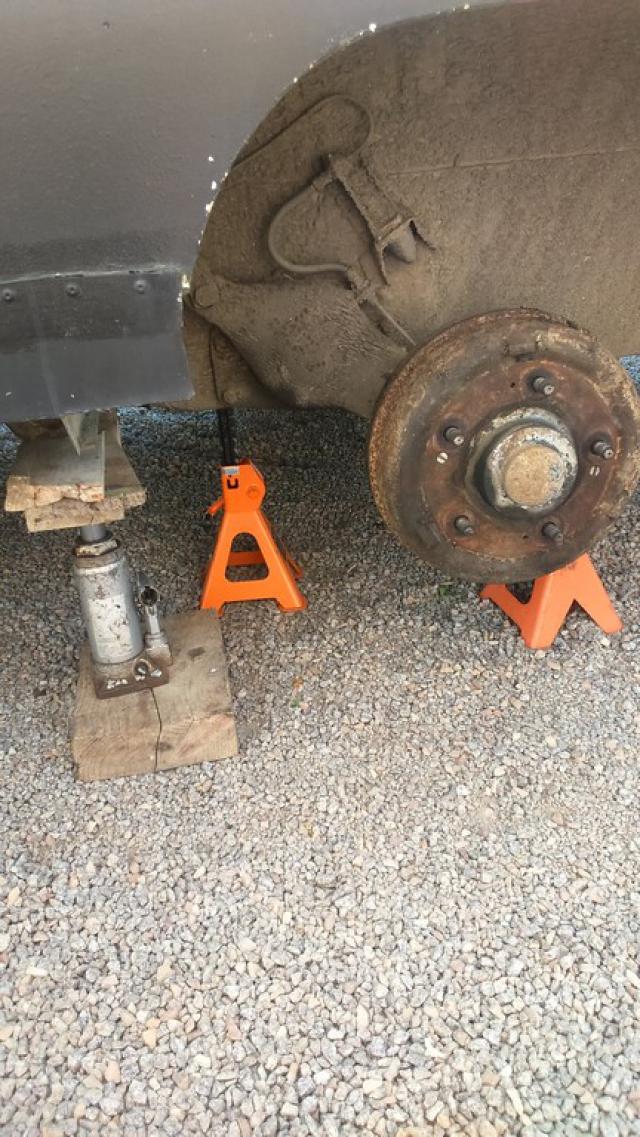

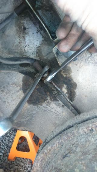

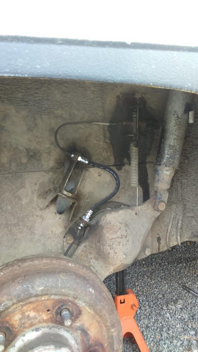

Avant de passer le Ct, je me suis dit que j'allais investir dans des flexibles arrières neuf histoire d'éviter la contre visite pour ça au moins.
D'abord caler le camion et nettoyer l'endroit:

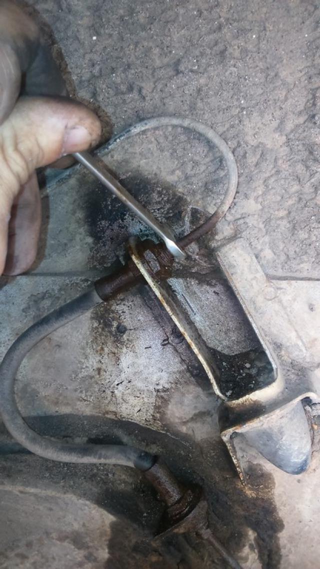

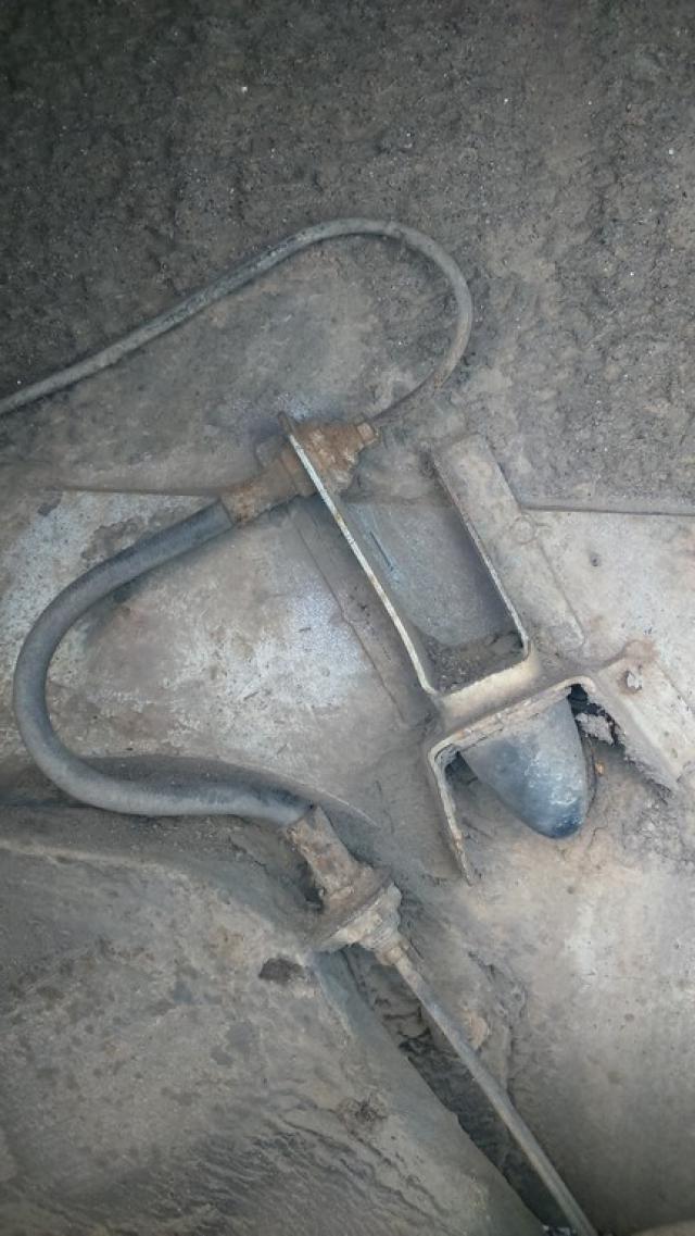

N'hésitez surtout pas à balancer du WD40, ça coûtera toujours moins que de casser la durite en dur.

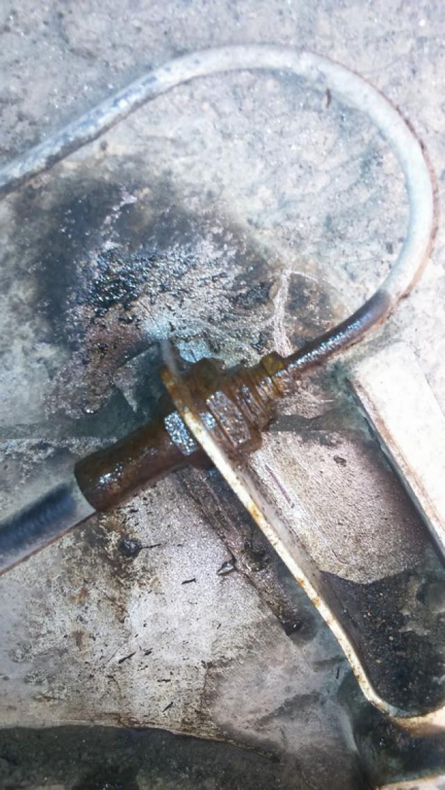

Débloquer les deux vis de durite en dur.
Là, je l'ai fait à la clef plate, mais je ne peux que vous conseiller une clé à tuyauter.

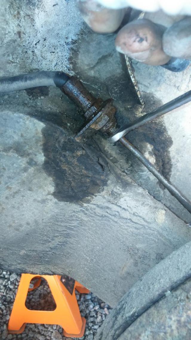

Défaire l'écrou de maintien du flexible au support à chaque extrémité.

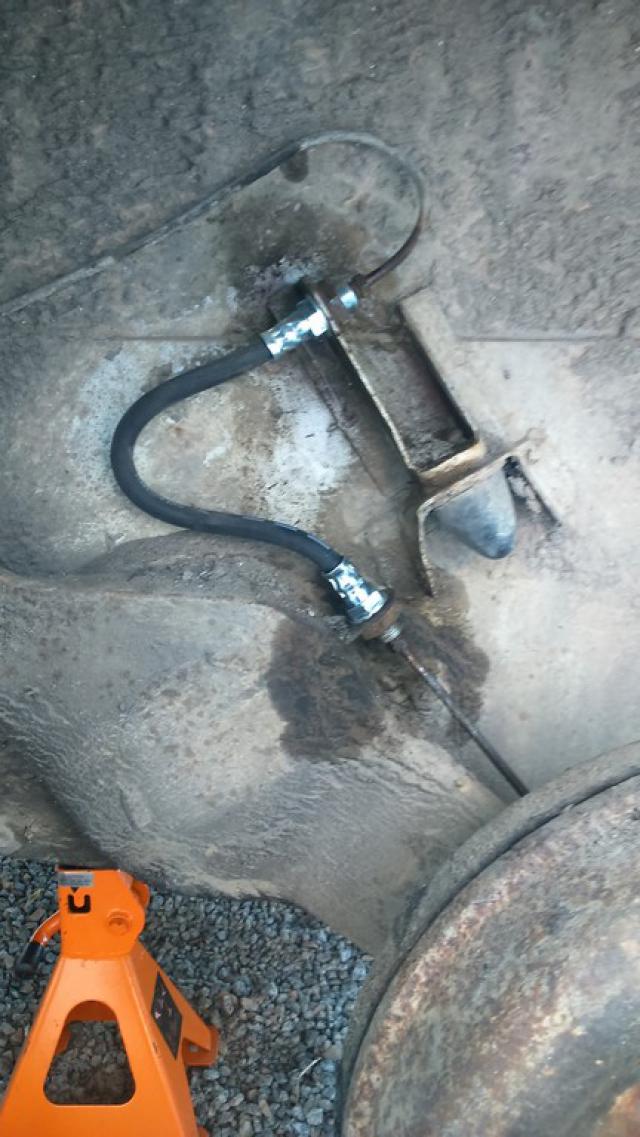

Déposer le flexible et remonter dans le sens inverse du démontage.
Voilà, ensuite purge et en route.

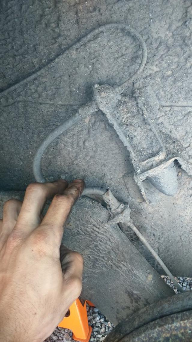

Au début, j'ai été étonné que tu fasses un tuto pour un truc que je pensais très simple.
Et puis quand j'ai regardé sur mon J, avec la crasse et la rouille j'avais bien du mal à deviner comment c'était fait et qu'est-ce qu'il fallait dévisser ou non et dans quel ordre.
Et du coup j'ai lu ton tuto et j'ai tout compris !
Par contre, là il fait nuit et j'ai une question qui me vient à l'esprit : la clé à tuyauter qu'il faut, c'est quelle taille ? Il me semble que pour décrocher les cylindre derrière les flasques, c'est du 11. Et là ? Pareil ?
