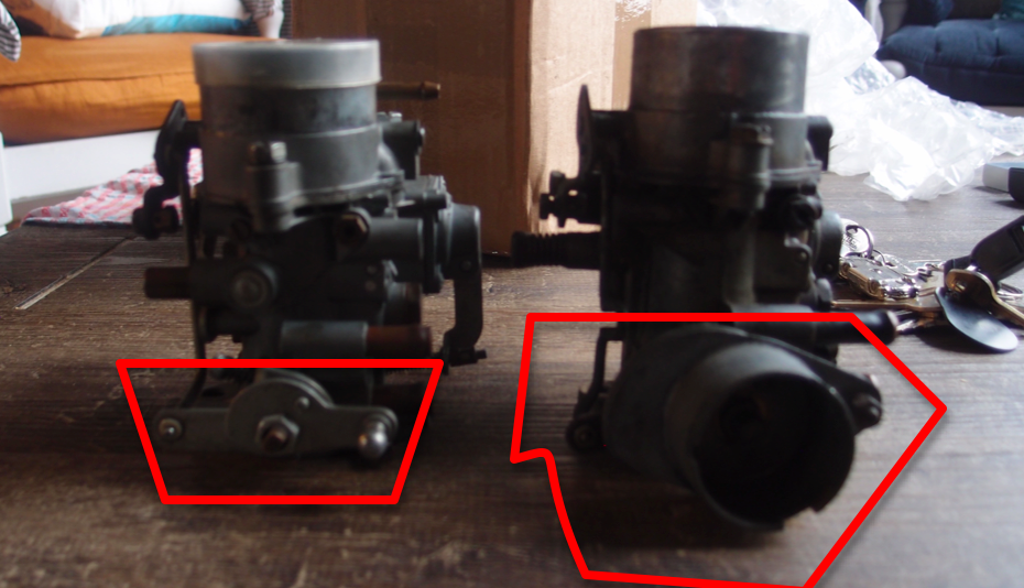

Je souhaite changer mon carburateur du coups j'en ai acheté un neuf, jusqu'ici tout va bien, seulement les 2 ne sont pas identiques!

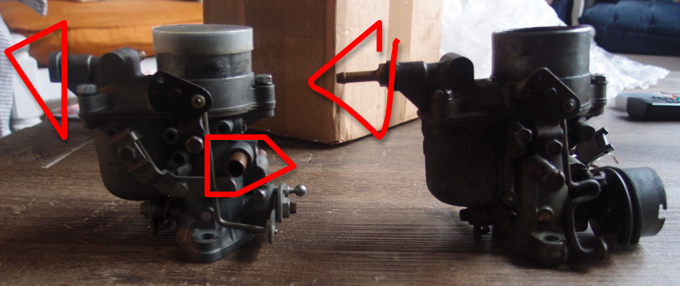

Comme vous pouvez le voir sur la photo l'arrivée d'essence n'est pas au même endroit, je ne sais pas comment accrocher le cable d'accélérateur, ...
Est ce qu'il est possible de monter le barbu neuf sur mon J?

Hum j'ai des doutes autant pour l'essence une durite ça se bouge mais pour le câble d'accélérateur faut être sûr.

Je pense que le système de câble est interchangeable en démontant l'écrou de 10 qui le maintient. On l'aperçoit sur les 2 photos.

Alors si je peux me permettre, ton arrivée d'essence sur le nouveau carbu n'est pas là où tu la situe, mais quasi au même endroit que sur l'original (voir photo, cercle vert).
Ensuite, je ne me rappelle plus sur mon essence comment était branché le carbu, mais sur la photo, le bleu clair, est-ce qu'un tuyaux arrive jusque là ???.... si oui, tuyaux de quoi ???.... je doute que ce carbu soit refroidi (par passage du liquide de refroidissement à sa base), je pense donc qu'il s'agit d'un recyclage des gaz ..... et je pense que ce que tu prends comme la nouvelle arrivée d'essence (cercle bleu foncé) est aussi un recyclage de gaz .... mais qui n'a certainement pas lieu d'être sur le montage du J ... donc qui sera à boucher (avec un morceau de durite fermée).
Et pour terminer, le système de fixation  pour le câble .... là c'est un peu plus casse-tête .... car apparemment il est prévu pour un système avec certainement renvoi et biellette .... donc là, oui, en premier voir si tu peux adapter ton ancien système .....
