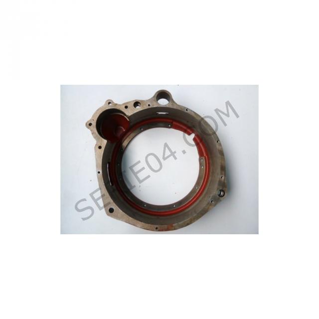

Et je ne sais pas pourquoi mais je perd régulièrement les vis qui tiennent le moteur à la boite ... cette fois-ci j'y ai mis du frein filet, ça devrait tenir un bon moment mais peut être pas de vis à retarauder pour la suite ?

salut
pour la fixation moteur boite il te falait 2 ou 3 ? douilles calibre aux ml pres pour rentrer dans les trous prevue a cet effet,sans cela la boite et moteur bougeron toujours
voir photo ci dessous les 3 plus gros troux

MessagePosté le: Sam 6 Aoû 2016 - 15:34    Sujet du message: Vend J9 minubus 2.5L diesel Répondre en citant
J ai racheté les trois vis longues, y a que deux modèles comme ça donc pas moyen de se tromper...

MessagePosté le: Sam 6 Aoû 2016 - 20:48    Sujet du message: Vend J9 minubus 2.5L diesel Répondre en citant
Tu n'as peut être plus les centreurs tout simplement...
C'est à toi que j'en ai envoyé?

MessagePosté le: Lun 8 Aoû 2016 - 10:18    Sujet du message: Vend J9 minubus 2.5L diesel Répondre en citant
Oui tu me les avais envoyé Shinta, je pensais qu'ils manquaient mais au final ils y étaient ...

MessagePosté le: Jeu 25 Aoû 2016 - 02:42    Sujet du message: Vend J9 minubus 2.5L diesel Répondre en citant
Marf le mécanisme d'embrayage a laché, il ne roule plus, j'ai le mécanisme de rechange, faudrait réenlever le moteur pour l changer .... Mais ça vient de ces vis ...(cf d'autes posts)  En tout cas je le vend non roulant pour 400 euros du coup .....
