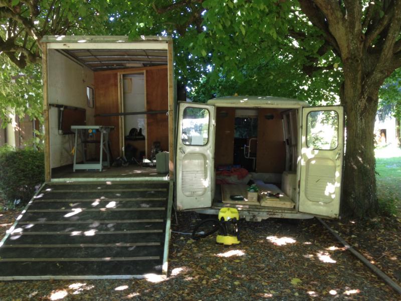

J'ai commencé par installer l'atelier découpe à l'abri :

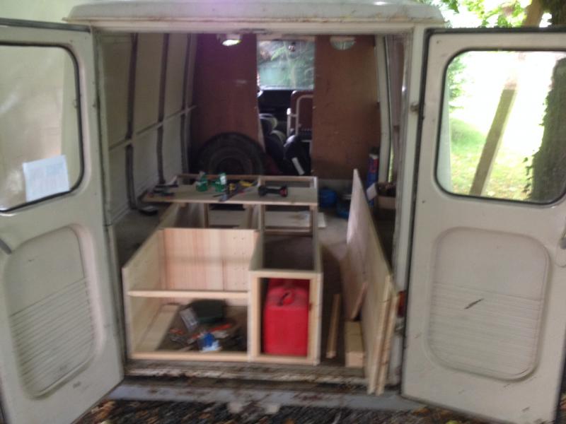

Montage en cours (désolé pour la photo floue) :
à côté du jerrican rouge c'est la cuisine, le reste est du rangement accessible par le dessus.

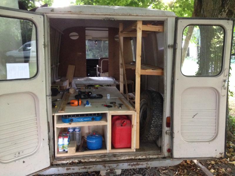

Les deux banquettes sont terminées, montage de l'étagère qui sert à maintenir le matelas (en plus de ranger des trucs bien entendu...).
L'étagère est un box de livraison de plantes récupéré à la jardinerie du coin.
Voilà où j'en suis ce soir. Demain je termine de fixer l'étagère puis je ferais toutes les "finitions". C'est à dire trouver un système pour fixer la roue de secours, faire des butées pour le jerrican avant qu'il ne valdingue pas dans tous les sens à chaque dos d'âne, fixer le réchaud etc...
