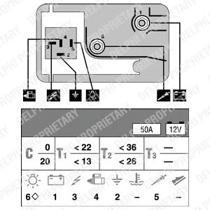

Messages: 1 719
MessagePosté le: Mer 7 Sep 2016 - 16:39    Sujet du message: préchauffage et electrovanne Répondre en citant
Tu dois avoir ce modèle
le 1 vient de la batterie
le 2 vers masse
le 3 contacteur
le 4 démarreur
le 5 bougie préchauffage
le 6 voyant
Mais comme dit  gargamel si rien ne sort tu le changes.
