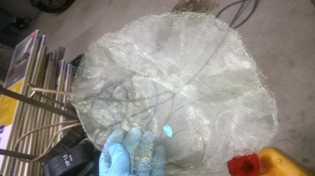

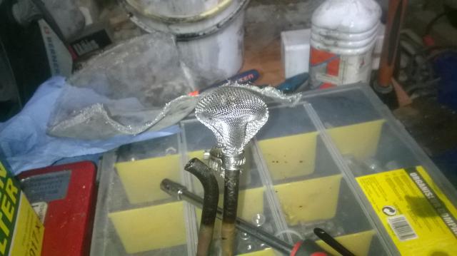

Je reviens vers vous pour donner quelques news. Après un 3e démontage du réservoir,j'ai tout nettoyé avec du gasoil et après du sp98, ensuite j'ai tout remonté et j'ai fait une crépine maison je mettrai les photos à suivre. Essais routier sur 20km et pour le moment tout va bien inchallah comme dirait l'autre.
Voici la photo de l'arrivée et du retour avant
le fond d'un tamis en nonox
Et un collier plus tard

Impecc, pourvu que ça dure, tu sauvegardes ta pompe et tes injecteurs grâce à ça.
