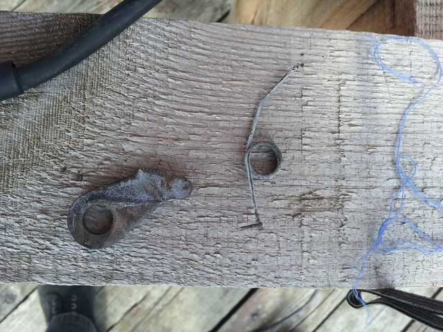

Si vous avez suivi le sujet sur mon J9, et mes questions précédentes, vous savez que j'en suis là : je viens de libérer les pièces qui servent au rattrapage automatique de l'usure des garnitures. Et maintenant, il va falloir les remonter.
Les remettre au bon endroit, ça, c'est facile !
Par contre, je me pose deux questions :
Doit-on les remettre dans une certaine position précise, ou bien on les remet un peu au pif, et elles vont se mettre en position toutes seuls quand on freinera ?
Mon ressort est-il en bon état ou dois-je acheter du neuf ? Je ne me souviens pas s'il avait ce petit angle qu'on voit dans la direction du haut de la photo ci-dessous.
Acheter du neuf n'est pas difficile puisque Paracels m'a donné un lien pour ça. Mais si je peux réutiliser ce que j'ai sans danger, ça me va aussi. D'autant plus que je devrais avoir le temps de bosser là-dessus dans la journée d'aujourd'hui, et je me verrais bien finir de tout remonter et faire la seconde roue dans la foulée.

MessagePosté le: Ven 30 Sep 2016 - 03:49    Sujet du message: Mécanisme de rattrapage automatique d'usure Répondre en citant
(Je sais que je pourrais avoir au moins un début de réponse en regardant le frein de l'autre roue, mais j'ai quelques réticences à mettre tout l'arrière du camion sur deux chandelles sachant que je ne suis pas sur un sol en dur mais sur un stabilisé en qui j'ai moyennement confiance.)

T'en avais pas un neuf dans le kit?
Messages: 1 227
MessagePosté le: Ven 30 Sep 2016 - 13:40    Sujet du message: Mécanisme de rattrapage automatique d'usure Répondre en citant
Non, et je trouve ça très con.
Dans le kit, il y a tous les gros ressorts, mais pas les deux petits !
Mais au final j'ai eu au téléphone Christian (le vendeur de l'annonce donnée par Paracels). Il était en déplacement et a eu mon message hier. Je vais lui commander un kit de rattrapage neuf. Pour une vingtaine d'euros, il ne faut pas s'embêter.
Le seul truc, c'est que je vais devoir attendre ces pièces alors que j'espérais remonter tout ça aujourd'hui et même faire la seconde roue dans la foulée. Mais il vaut mieux attendre quelques jours de plus et faire les choses bien.

MessagePosté le: Ven 30 Sep 2016 - 16:40    Sujet du message: Mécanisme de rattrapage automatique d'usure Répondre en citant
Non il faut que les garnitures soit le plus serré possible ça aide aussi au montage du tambour.
Celle là est déjà réglé,élargie,presque en bout de course.

MessagePosté le: Ven 30 Sep 2016 - 17:22    Sujet du message: Mécanisme de rattrapage automatique d'usure Répondre en citant
Merci !
En lisant tes deux commentaires et ton histoire de bout de course, je viens de comprendre comment marche ce système, qui me paraissait obscur. Je saurai donc remonter mes pièces correctement.
