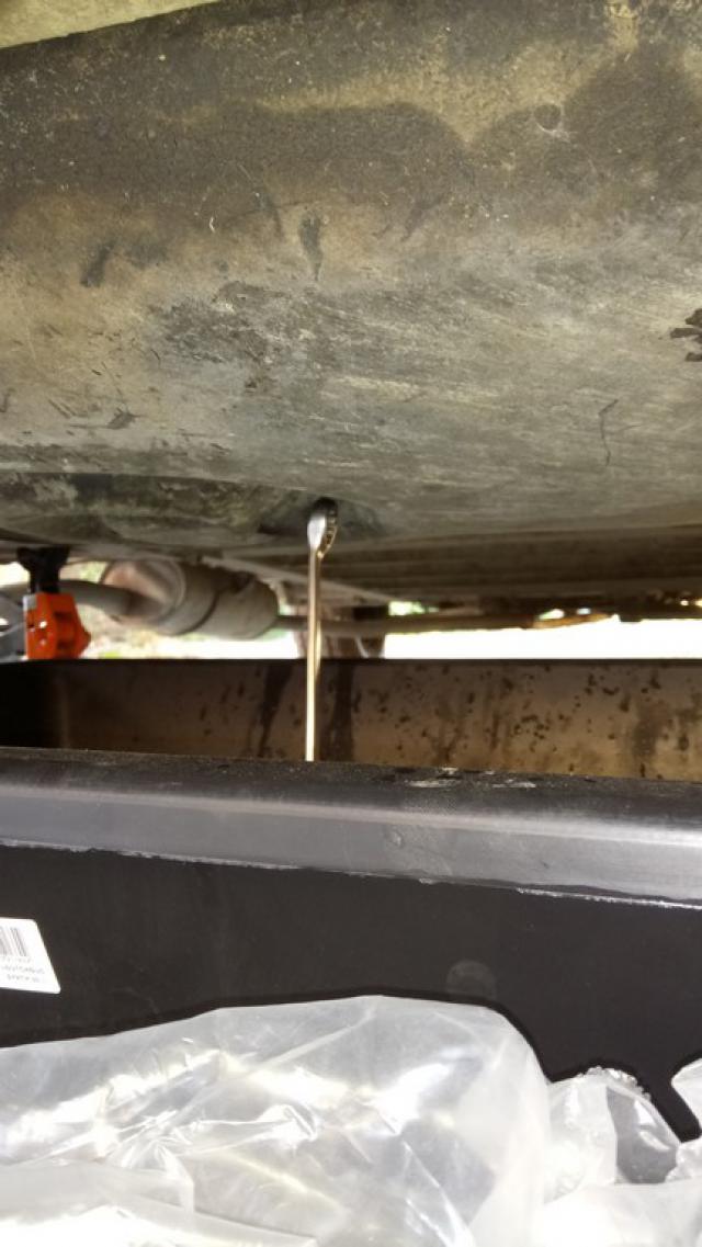

Il se peut que votre char n'avance à rien, n'aspire plus rien, ou un défaut de jauge inaccessible ou bien que en voulant semer les radis avec votre J vous ayez percé le réservoir.
Il va falloir le déposer.

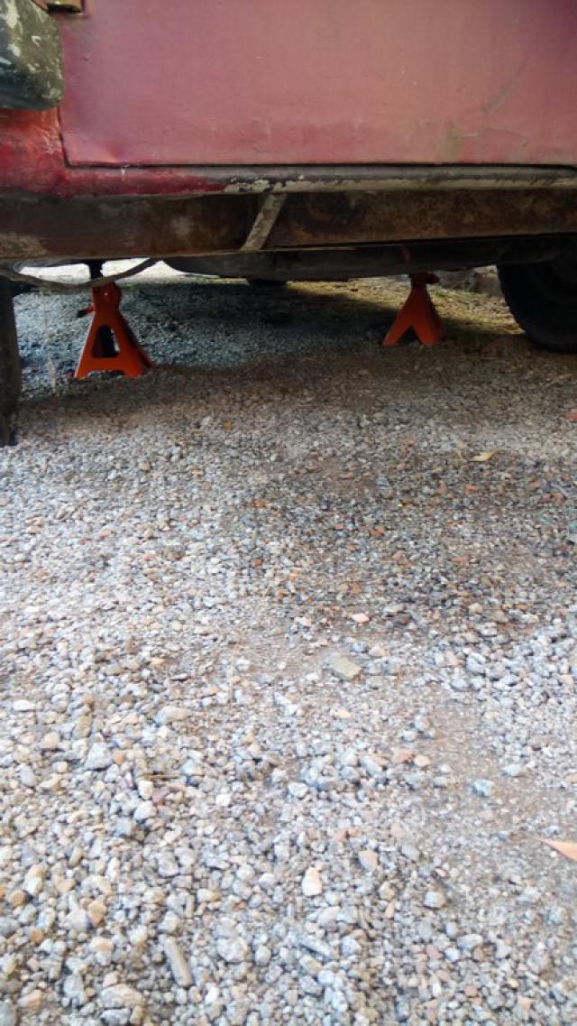

Pour être à l'aise surélever le camion.

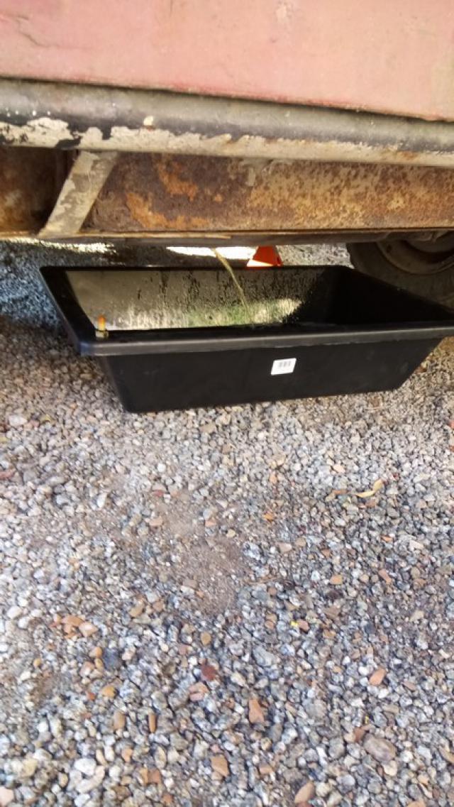

Dévisser la vis de vidange et récolter le nectar:

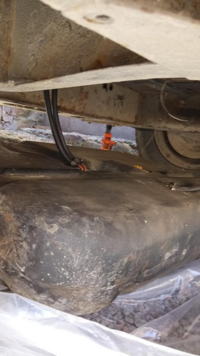

Défaire la durite d'alimentation du réservoir.
Défaire la fixation qui vous permettra d'avoir le jeu nécessaire pour la défaire.
De plus vous pouvez enlever la durite de mise à l'air libre du réservoir de la durite en dur au dessus ce support.

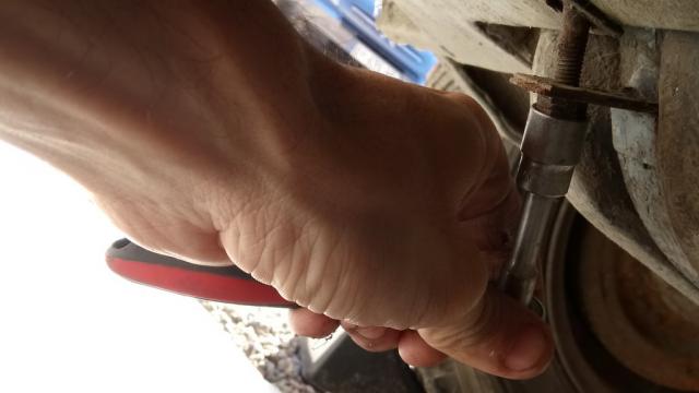

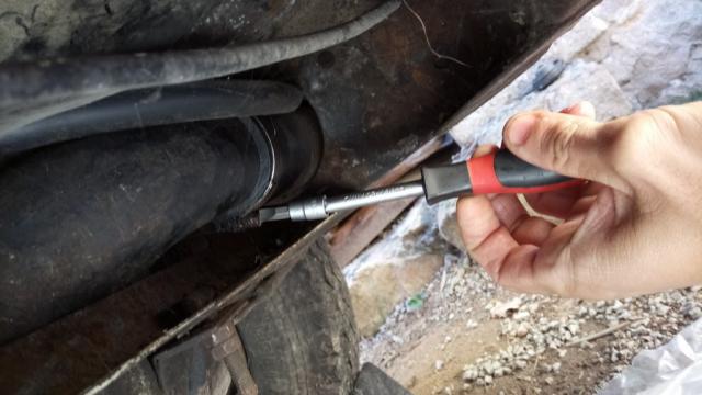

Déposer les brides qui retiennent le réservoir.
Poser le réservoir sur une cale en bois, puis défaire les fils de jauge, et les durites de sorties du réservoir en prenant soin de les marquer pour pas confondre sortie et retour de gazole.
Voilà il est déposé.

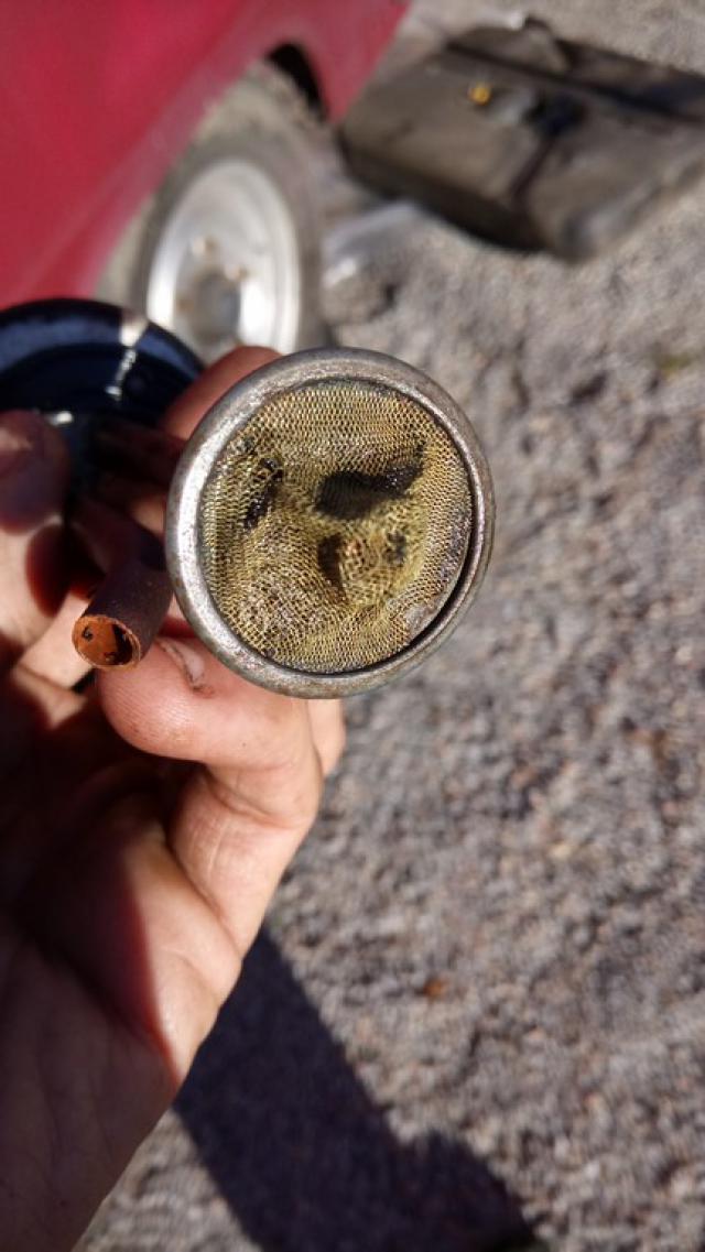

Ici j'ai démonté le puit de canalisations, du coup ,juste trois vis à enlever et hop:
Après nettoyage:

C'était un reliquat d'huile séchée ???

Je sais pas Paracels, peut être, merci Adrien.

Question, y a t'il un joint d'étanchéité à la vis de purge, faut'il le changer au remontage?
Merci
Messages: 5 869
MessagePosté le: Ven 21 Oct 2016 - 21:19    Sujet du message: [TUTO] Dépose du réservoir. Répondre en citant
Oui il y a un joint, si tu peux le changer c'est top. Okay
