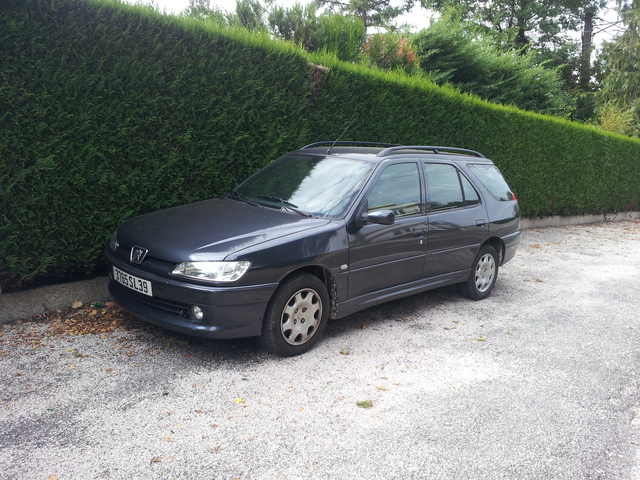

Comme ma ZX a fini en pièces détachées et que mes deux J et ma 403 sont tous en chantier, je n'ai plus de véhicule motorisé.
Par contre, une voisine, qui depuis est devenue ma colocataire, a acheté cette 306 break du début des années 2000.
J'aime assez le look de cette voiture. Je ne suis pas fan de la ligne des 306 en général, mais en break j'aime bien. C'est une question de goût, et je suis assez branché utilitaires et breaks...
La voiture a 200 000 km.
Ma coloc l'a achetée en juin, avec un PV du CT, refusée pour trois raisons :
- jeu au train arrière (la maladie connue de ces voitures).
- éclairage de la plaque arrière cassé.
- feux stops ne fonctionnant pas.
- mauvais réglage de la hauteur des phares.
Un ami à elle s'est occupé du train arrière, puis la voiture est arrivée à la maison.
Comme ma coloc roule actuellement avec une autre 306 qui appartient à ses parents (qui n'en ont pas besoin), je lui ai proposé de lui faire le reste, car l'électricité est quelque chose qui ne m'a jamais fait peur (contrairement à la mécanique même si ça commence à aller mieux). Et en échange, elle me prêterait la voiture de temps en temps.
Je me suis occupé des phares et de l'éclairage de la plaque, et j'ai testé les feux stops qui fonctionnent parfaitement (alors je ne sais pas ce qui s'était passé le jour du CT).
Nous l'avons remmenée au CT, et elle a été refusée en raison d'un déséquilibre sur les freins arrières. Par contre, le contrôleur nous a fait l'éloge de la voiture : comme je l'avais remarqué, elle est extrêmement saine, et il a ajouté que la mécanique était en très bon état.

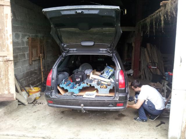

Je suis allé chez un jeune copain qui s'y connaît bien en mécanique, et nous avons étudié son cas. J'ai presque tout fait tout seul, mais je souhaitais avoir quelqu'un qui s'y connaît sous la main au moment des réglages.
Le copain m'a prêté un cric et j'ai mis la voiture sur mes chandelles.
J'ai pu constater qu'une roue tournait hyper facilement, tandis que pour faire tourner l'autre il fallait forcer un peu, alors que personne ne freinait.
J'ai donc enlevé les roues et ouvert les tambours. On a refait ensemble les réglages du système de rattrapage de l'usure. Photo du copain en action.
C'est assez simple : il faut tourner des petites molettes. Ensuite, on a remonté les tambours et les roues et ça semblait correct.
