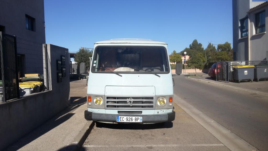

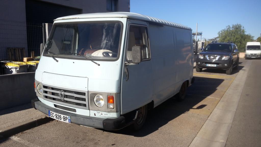

Salut tout le monde, je viens enfin d’acquérir un J9 1500 D de 87 avec tout juste 200 000 au compteur.
Un modèle fourgon  mais qui avait été fibré de l'intérieur pour servir de transport de bétail sur de très courtes distances voila pour son histoire.

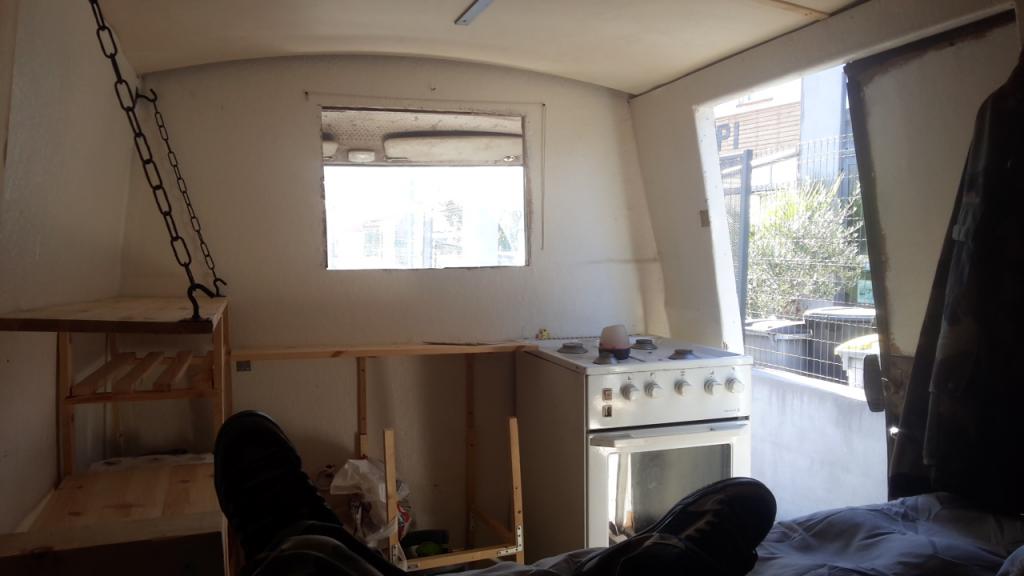

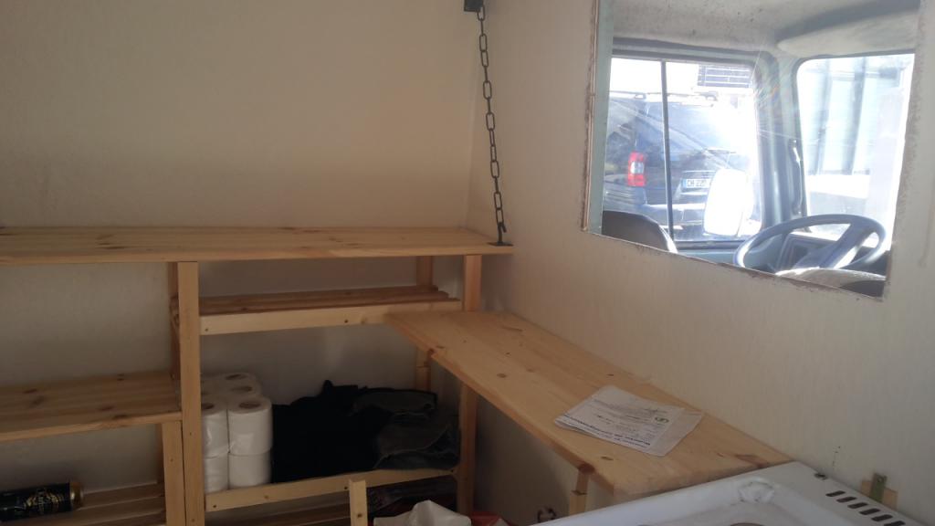

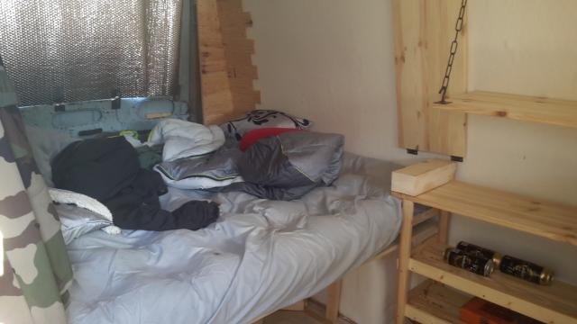

Je cherchais un fourgon pour tirer ma ptite caravane et agrandir mon espace de vie donc je suis en train de l’aménager (couche cuisine poêle à bois) pour y vivre en attendant de pouvoir m'acheter un PL 4x4 !! oui oui que j’aménagerai évidement !
Bref je vous rejoins pour  partager mon expérience et profiter de la votre.
Photo à suivre bientôt...

Tu n' as probablement pas de montre au tableau de bord; dans ce cas, c' est effectivement un "1500", vu aussi que le PTAC est de 3200 kg.
 Les "1900" sont équipés d' une montre, et ont un PTAC de 3500 kg.
Ton J semble en super état !

Et oui le moteur tourne comme une horloge et n'est pas trop bruyant comparé à d'autres que j'ai conduit, des pique de rouille mais rien de perforant, l'intérieur a été fibré à sa sortie d'usine pour transporter des bêtes sur quelques kilomètres tous les jours il n'a que 200 000kms .
Pas de couinement quand je roule bref flambant pour un papi de son âge.
