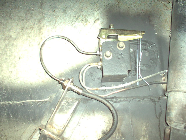

En général voir répartiteur.
Tu l'as ouvert pour purger ???Tu débranches le ressort sur le bras de suspension et tu fais comme sur la photo.
Sur l'image c'est un limiteur de j9 ,le principe est le même sur l'ancien modèle.

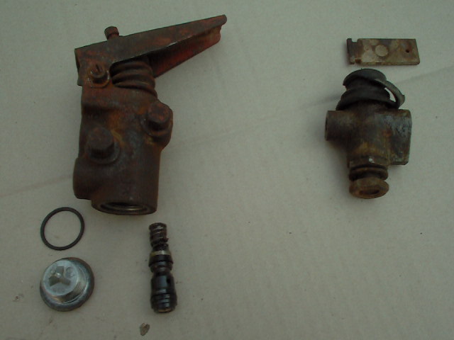

MessagePosté le: Mar 24 Oct 2017 - 16:35    Sujet du message: Problèmes remise en état du système de freinage Répondre en citant
C'est la vis qui pousse le piston pour l'ouverture par rapport au déplacement du bras de suspension donc du ressort.
Ci-joint l'ancien et le nouveau.
