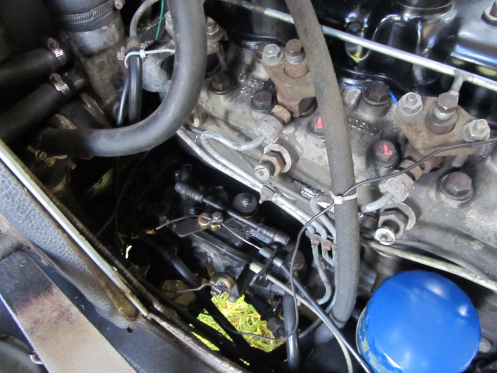

Tu penses? ça suffit pas, t'as quoi marqué sous les injecteurs?

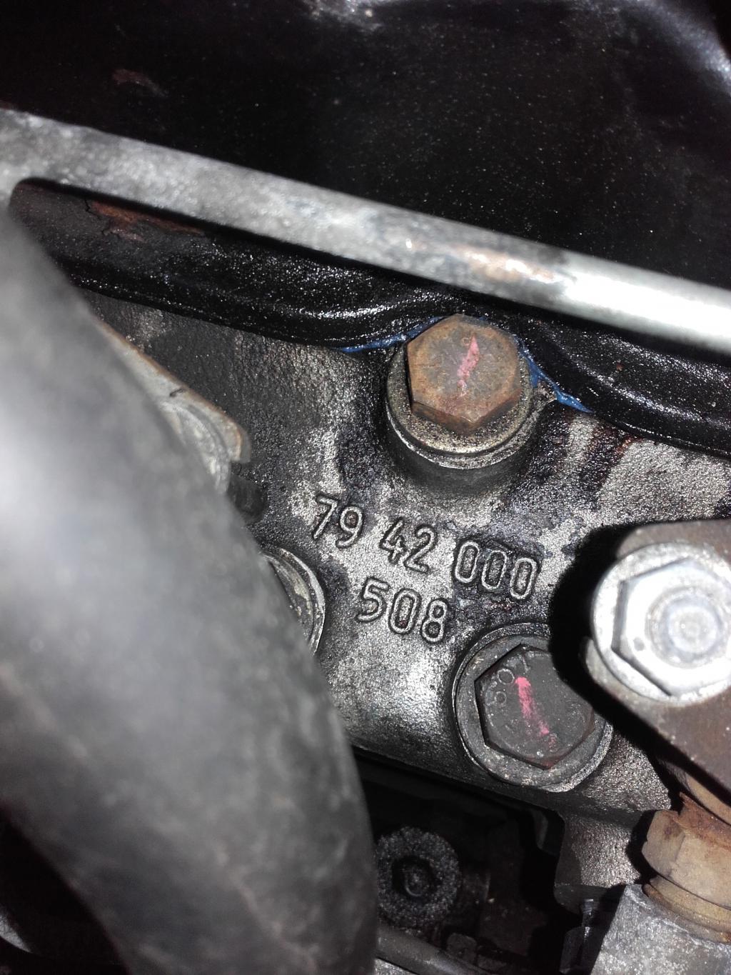

MessagePosté le: Sam 19 Nov 2016 - 23:34    Sujet du message: Trouver une culasse Répondre en citant
Et sur la culasse:

Après, je sais que le moteur a été remonté il y a deux ans... Quels sont les autres moyens d'identification? Je vais la déposer lundi...

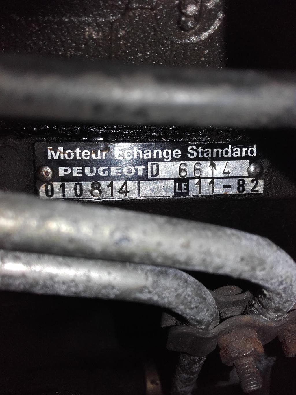

Si c'est un échange standard ,c'est que c'est le même moteur que le précédent donc si c'est un moteur d'avant Novembre 1982, probable que ce soit un 2.1.

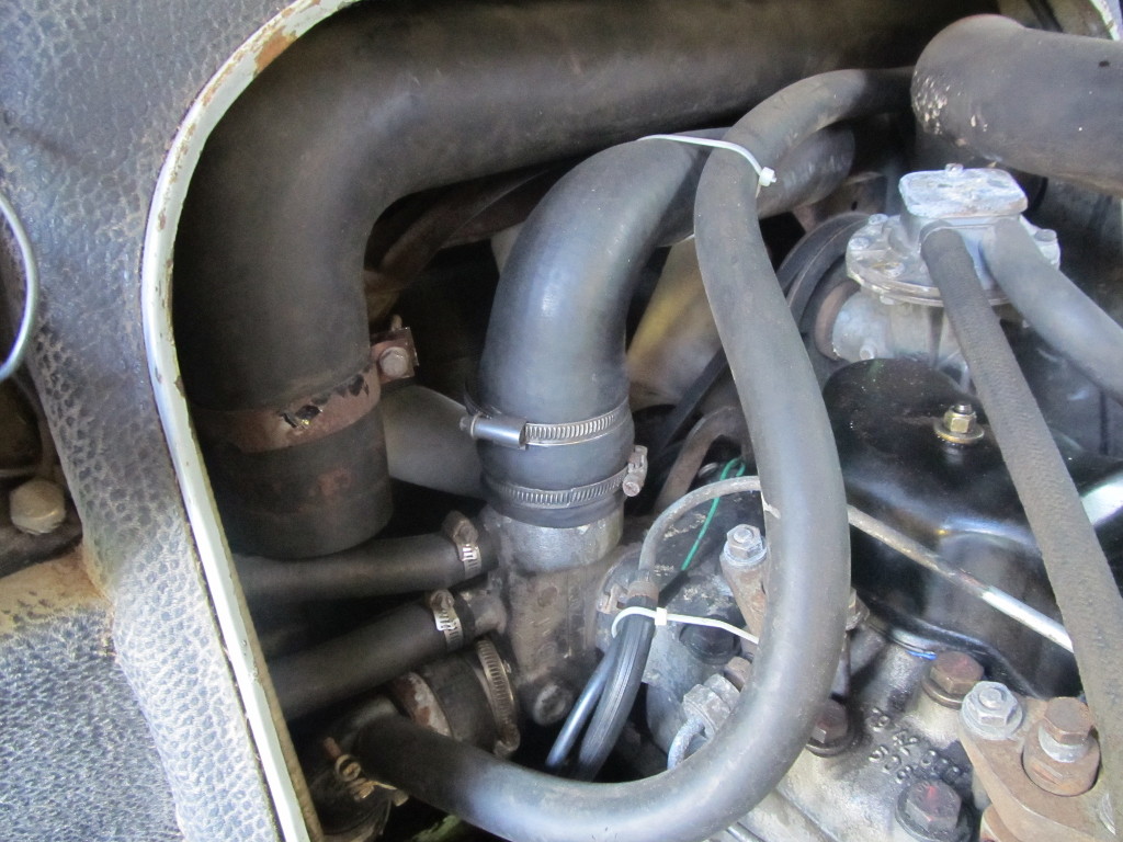

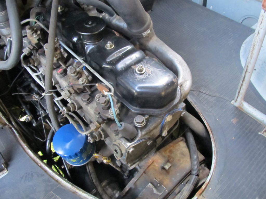

Cependant ce ne sont pas ces inscriptions là, qu'il me fallait, il faut une photo de la culasse et si possible de la pompe à eau et branchement.

MessagePosté le: Dim 20 Nov 2016 - 22:55    Sujet du message: Trouver une culasse Répondre en citant
En espérant que ces photos puissent te servir ! Merci !
MessagePosté le: Dim 20 Nov 2016 - 23:06    Sujet du message: Trouver une culasse Répondre en citant
ça ressemble bien à un 2.1. Okay

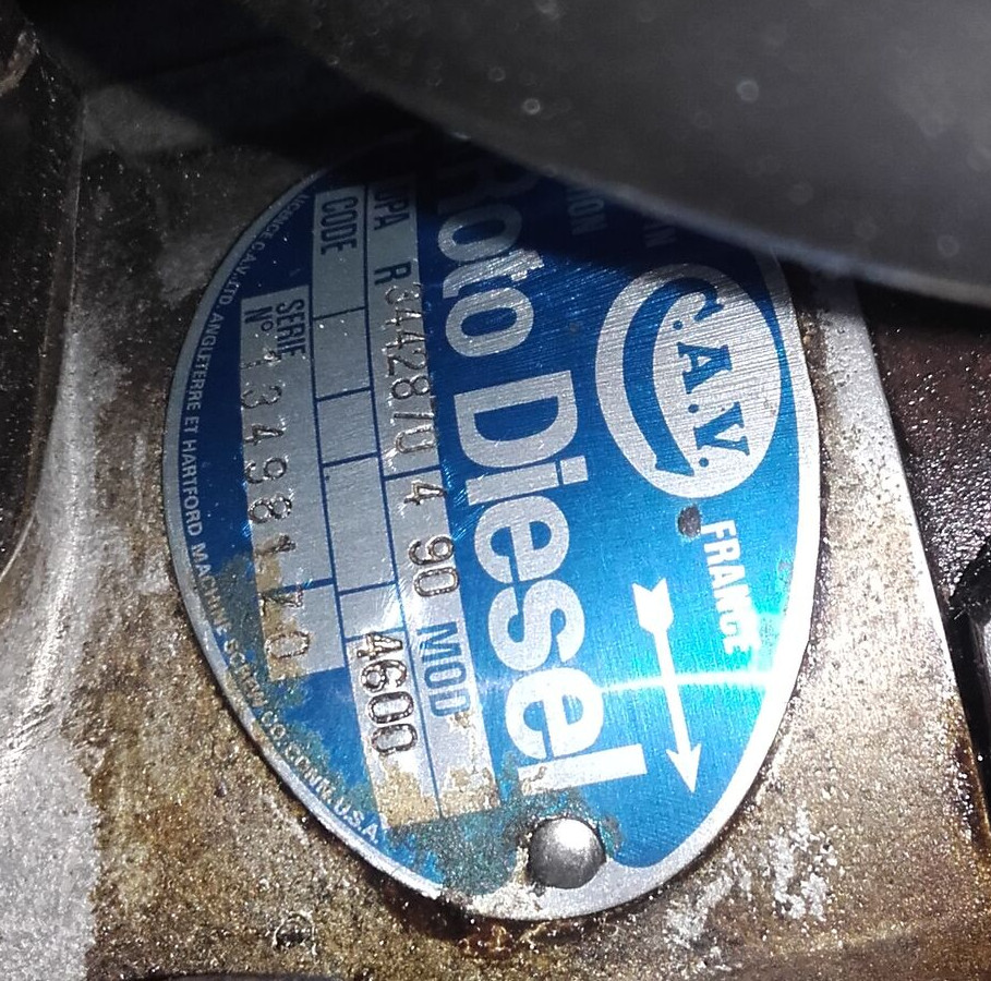

Une de 2,3 fait 94 alésage une de 2,1 fait 90 alésage donc ça peut pas aller!!!!!!!!!
Pour être sûr c'est le type de pompe injo inscrit sur la pompe.

Bon, je vais l'amener chez le mécano là, je vais prendre le numéro de la PI, je vous dis ça en fin de matinée...

MessagePosté le: Lun 21 Nov 2016 - 17:59    Sujet du message: Trouver une culasse Répondre en citant
J'ai pu prendre une photo de la plaque de la PI:
MessagePosté le: Lun 21 Nov 2016 - 18:09    Sujet du message: Trouver une culasse Répondre en citant
Modèle 4-90, c'est bien un 2.1.
