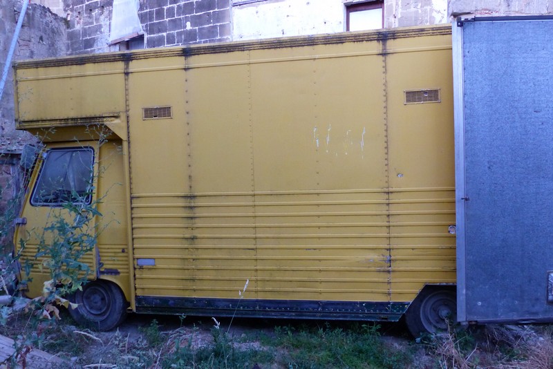

Voilà la bête

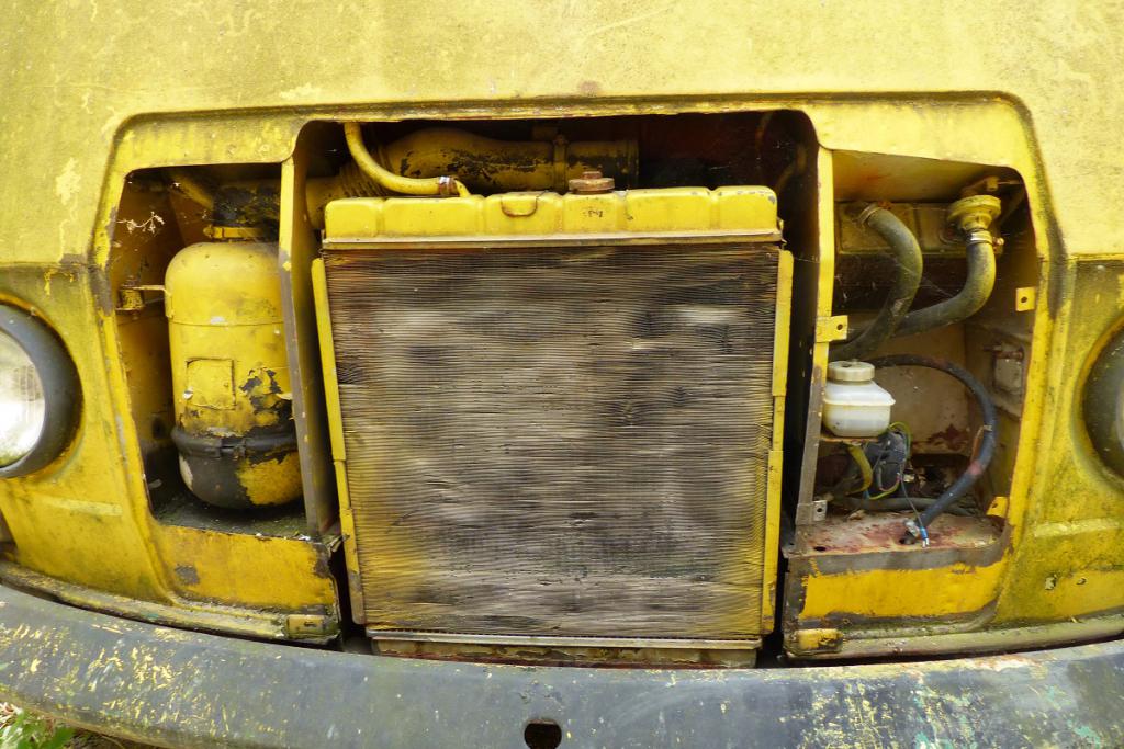

Sur ce message j'inscrirais tous les problèmes que j'ai rencontré sur mon camion et si je les ai résolu ou non.
Moteur:
Supports moteurs/boite non présent -> OK (neuf)
Problème commande embrayage ou embrayage lui même -> OK (neuf)
Autres:
Circuit de refroidissement rempli de rouille/fuite -> pompe a eau a remplacer
Circuit de freinage à revoir (purge/inégalité freinage/frein stationnement/dé-gripper étrier) -> Ok
Roue HS à remplacer par 205/75 r16 -> Ok
Souflet de cardan a remplacer
Radiateur a remplacer
Carrosserie:
Fuite habitacle multiples et importantes -> En cours
Châssis corrosion importante à certains niveaux -> En cours
Électricité:
Clignotants, veilleuse et feux stop -> OK
Circuit de recharge baterie -> a voir

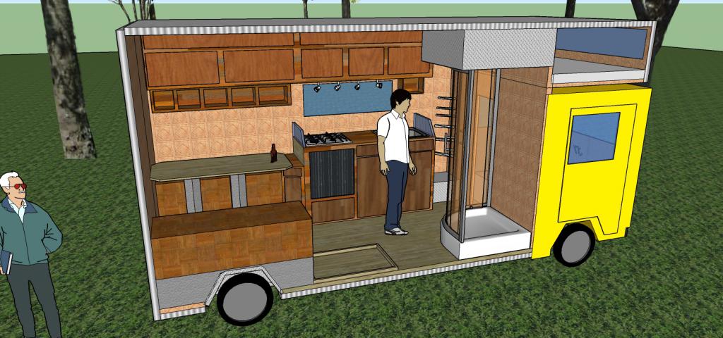

J'ai bien pour but d'emménager J7 une fois bien restauré, j'ai fait quelques plans dont un que voici:
La table pourra se descendre pour faire un lit deux places, et sous le plancher de la table un coffre garage accessible de l'arrière (je laisserais les deux grandes portes).

Pas mal ,pense bien à répartir les charges, je le trouve trop déséquilibré bien que ce soit une bonne idée.

Il manque des rangements d'un coté et pour équilibrer je ferais le maximum ^^

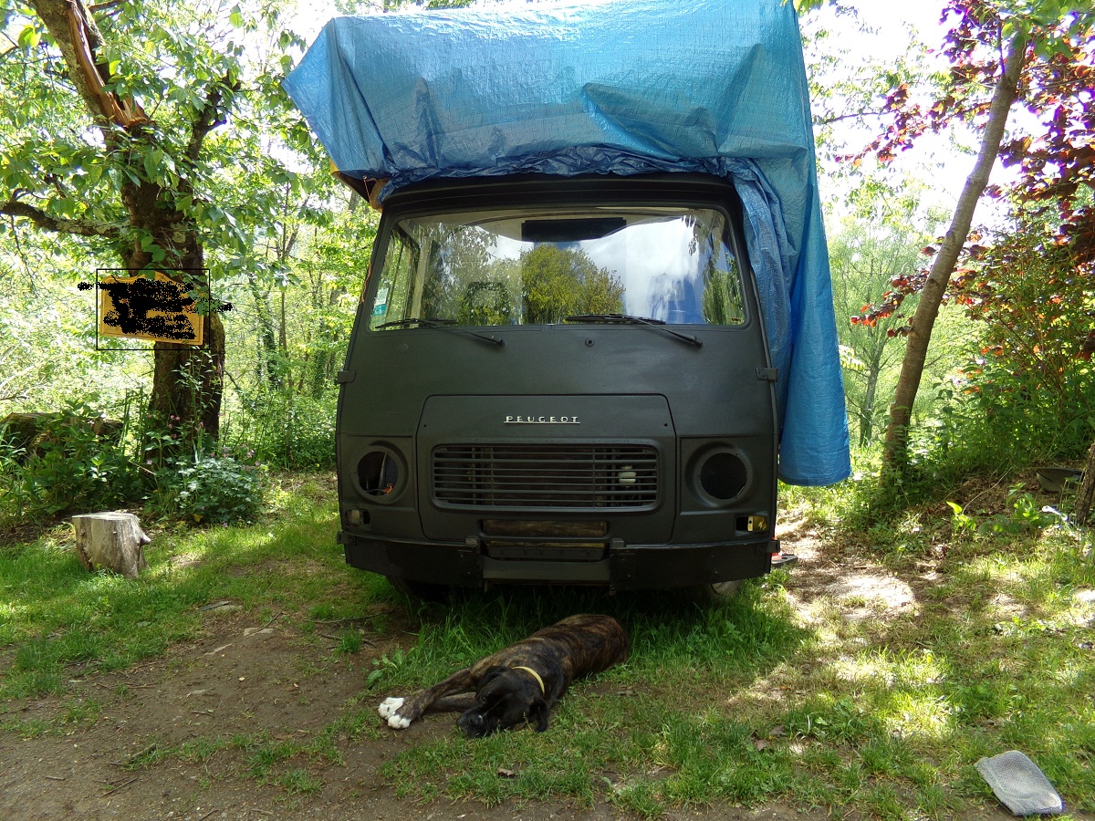

MessagePosté le: Ven 19 Mai 2017 - 19:18    Sujet du message: Magnifique gros cube jaune Répondre en citant

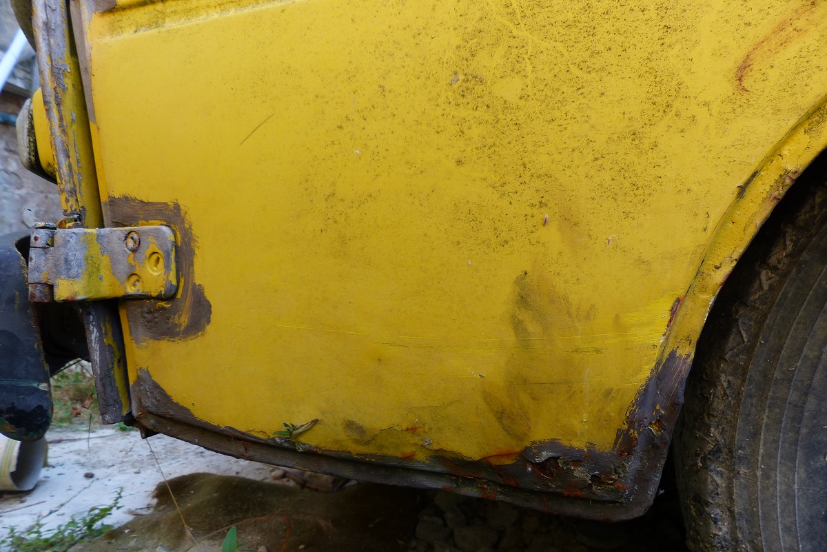

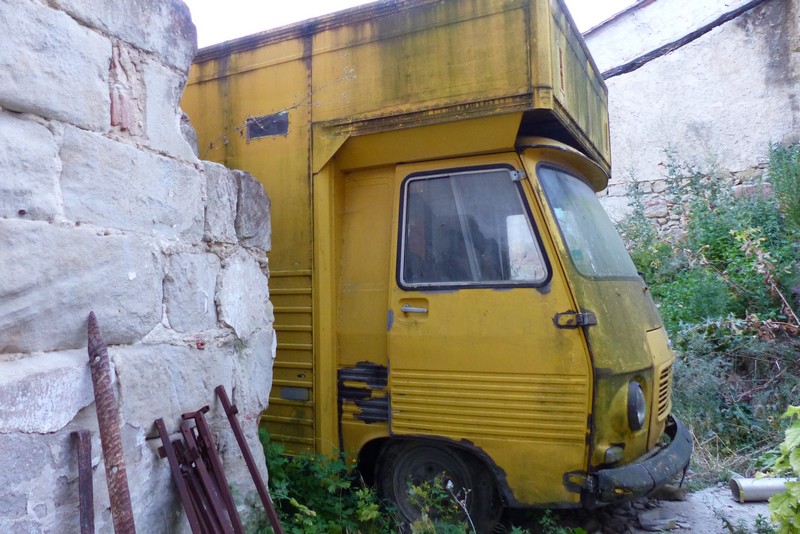

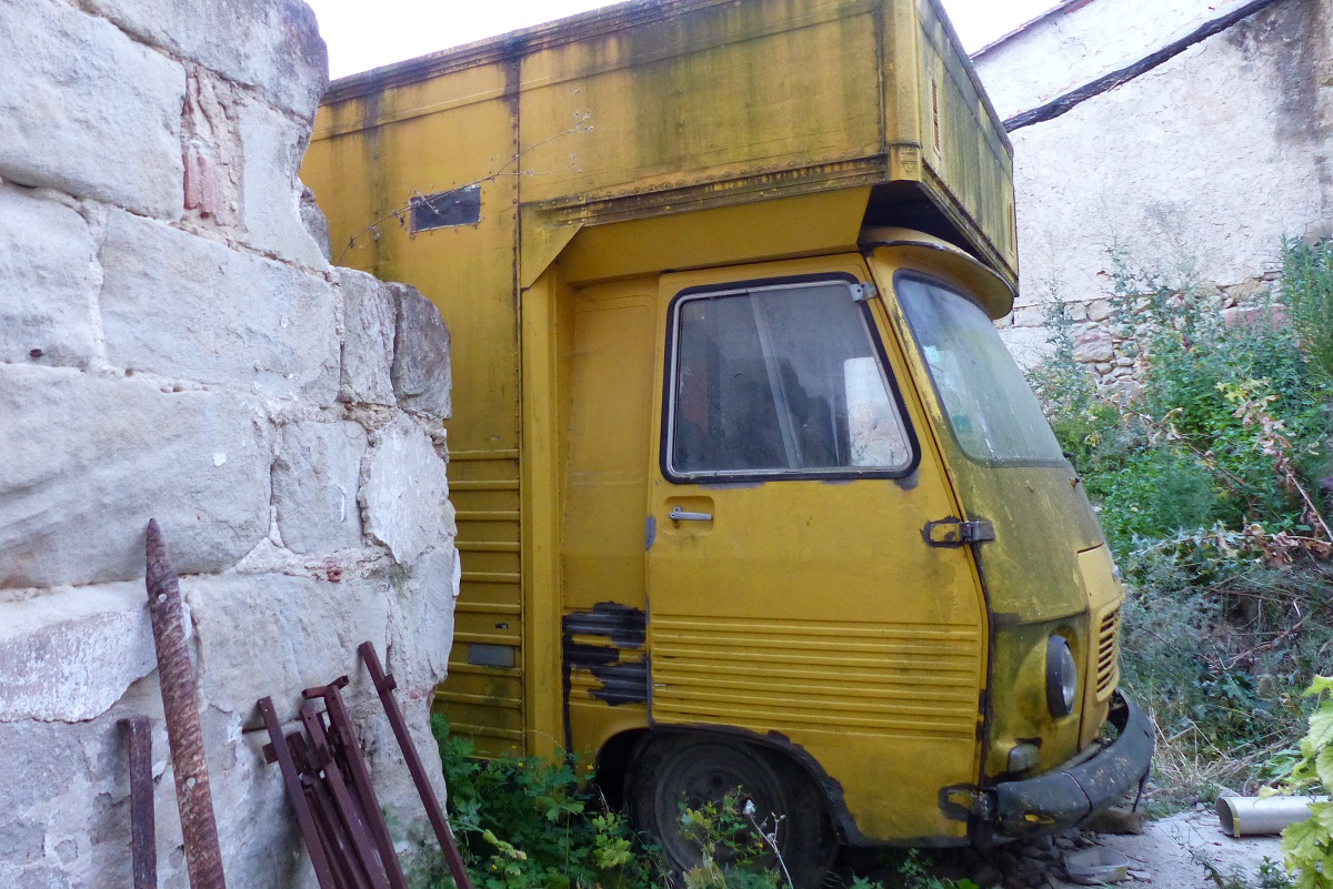

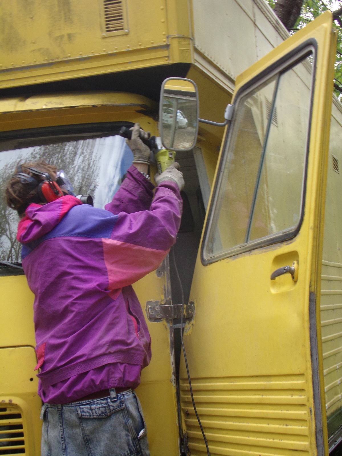

Bonjour, voilà on est passé un peu a la carrosserie du camion je met quelques photo pour montrer avant/après.
Donc le tout début quand je suis allé le chercher:
Comme on peut voir ci dessous y'avait pas mal de rouille et du blackson pour faire cache misère (ce qui a tout empiré...)

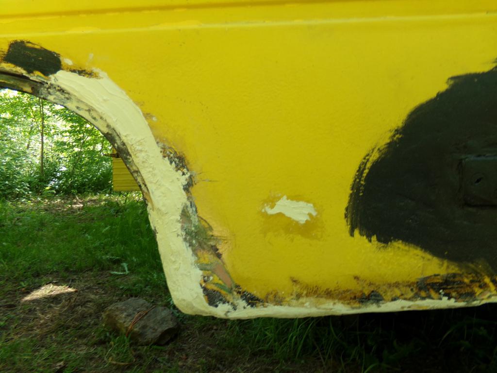

J'ai donc commencé par enlever toute la rouille et appliquer un antirouille (rustol owatrol dans mon cas)
Ensuite pour les gros trou j'ai mis de la fibre de ver suivi de mastic carrosserie (c'était les premiers essais pour ma copine et moi, soyez indulgent svp Embarassed )
Là on peut voir que le camion avait déjà gouté au mastic auparavant.
On prépare tout pour la peinture et.....
Voilà! il y'a même l'inspecteur des travaux fini qui est passé! (Taiko qui s'appel)
Voili voilou pour les nouvelles, l'embrayage fonctionne enfin (du feu de dieu je dirais même plus), je suis en train de faire le toit j'essairais de prendre des photos Smile
Messages: 5 399
MessagePosté le: Ven 19 Mai 2017 - 19:46    Sujet du message: Magnifique gros cube jaune Répondre en citant
La réparation initiale avait pas l'air dégueulasse.
Bon courage pour la suite ,ça vaut le coup de le sauver dans tous les cas.
