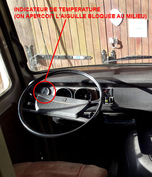

Depuis que j'ai acheté mon J7 le cadran de température n'a jamais fonctionné.
L'aiguille est bloquée sur 80°C moteur éteint, moteur en marche, à froid ou à chaud.
Comme c'est une information intéressante à connaître je veux réparer cette panne.

Une image du tableau de bord et de l'indicateur de température :

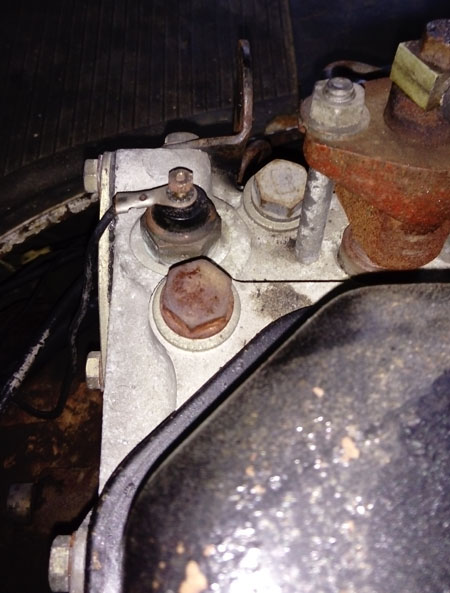

Voilà ce que j'ai dévissé et identifié comme étant la sonde de température de liquide de refroidissement :

Merdum !
Je viens de voir que c'est la sonde de départ à froid donc rien à voir avec mon problème. Enfin... si je ne me plante pas encore une fois Laughing
Ce qui me chiffonne c'est que si c'était un problème de sonde, l'aiguille de l'indicateur au tableau de bord devrait être au minimum et pas bloqué au milieu, non ?
Du coup c'est la sonde située sur le radiateur qui est raccordée à l'indicateur de température ?

Si c'est ta sonde de départ à froid et que t'en a pas d'autres sur la culasse, c'est sûrement que finalement il est branché à rien, en tout cas ,il n'est pas d'origine, car installé seulement sur les j7 équipé jusqu'à 1976.

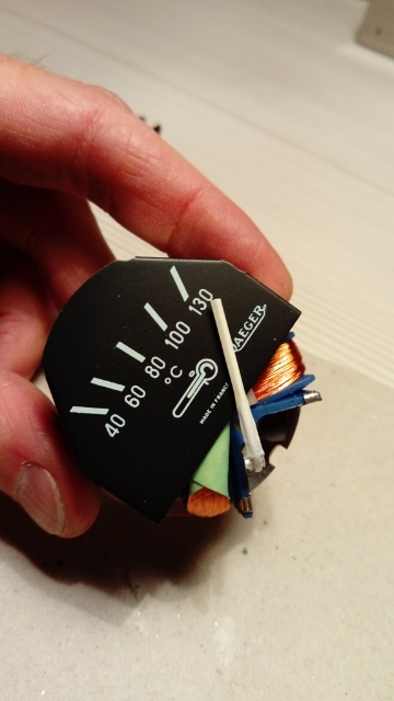

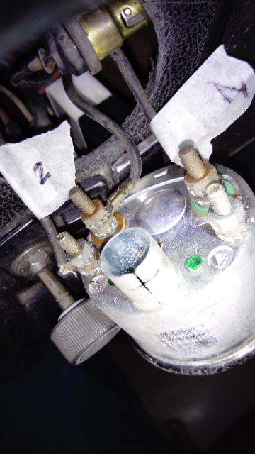

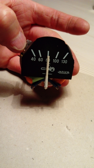

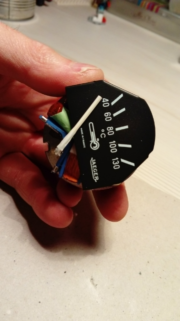

Du coup j'ai démonté l'indicateur de température ce soir. Il y a trois fils branchés dessus (ce qui est étrange, sur internet j'ai vu des montages avec seulement deux fils) plus la loupiote qui l'éclaire quand on allume les feux.
J'ai tout dévissé et desserti le cerclage, je ne sais pas comment ça fonctionne mais l'aiguille est entre deux bobines. J'imagine que le courant "transmis" par la sonde se créé et que les bobines attirent plus ou moins l'aiguille.
Je ne sais pas si j'ai touché un truc ou pas mais l'aiguille n'est pas grippée.

Voilà donc les photos :
Les branchements derrière l'indicateur (j'ai placé les scotchs pour me repérer au remontage)
Une fois tout démonté, en position "repos" :
Penché à gauche :
Penché à droite :
