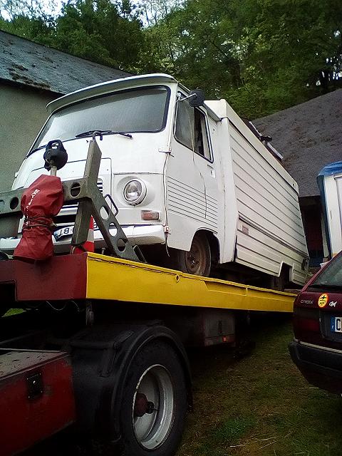

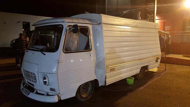

Il s'agit donc d'un food truck qui était un magasin de boucher reconverti en cuisine mobile , je l'ai acheté en 2014, il date de 1979 mais il était vraiment en sale état ... 2000 € ...équipé avec une vitrine refrigéré , une friteuse & une plancha , à 15 km de chez moi , il était fait pour moi ... Malgré que je sois pas trop mécanicien , je suis tetu ...le plancher enfin le dessous est bien attaqué par la rouille , il roule bien , et démarrait au 1/4 de tours .
un bon coup de carrosserie , un peut de peinture , je n'avais jamais fais çà avant , mais finalement le resultat est pas trop mal ...
Mais voilà , avoir une entreprise , çà comporte ses enjeux , et le camion faut qui tourne ... franchement il m'a tenu 2 ans sans trop de probleme , je pense que j'ai beaucoup de chance , il y a eu meme a un moment un drame quand le train avant s'est cassé , une pièce qui venait accueillir les 2 demi train avant , resultat çà faisait un peu flopflop !!! un mecano que j'appelle le prophète à reussi à reparer çà en soudant un pièce qu'il pourrait y avoir une bombe atomique , que la pièce , elle sera tjrs là ...un petit problème de démarreur qui s'était devisser tout seul ...
En decembre 2015 , le camion cuisine m'avait fait gagné un peu d'argent , je décide donc de partir en vacance pendant 1 mois .. je reviens , premiere mission ou d'ailleurs j'avais laissé le camion avant de partir ( un parking d'une salle de spectacle ( peut etre un peu exposé au vent et à la pluie ) ...Je démarre et là je m'apperçois que le radiateur fuit ... je reflechi , des ami me conseille en me disant que s'il y a de l'eau , je peux rouler , 20 km ...
à 1 km de chez moi , apres un nuage de vapeur faisant sauter le bouchon du reservoir à de liquide refroissement suivie d'une implosion , et comme l'impression de serrer le moteur ....
çà fait bientot un an qu'il est là devant chez moi , et j'ai comme une tristesse , qd je vois cet outil de travail qui pourrait servir , à quelqu'un ... Habitant loin de tout , je me dit que les moindre frais de transport dans le cas d'une hypothetique revente doivent etre bien cher , j'en ai eu pour 80 € pour faire 1 km de rapatriement ...
Je souhaiterai avoir une aide pour me conseiller à propos de changer le moteur , peut etre un joint de culasse , mais j'imagine que de l'eau doit etre ds le moteur ...
