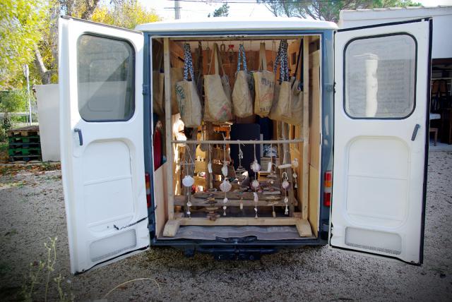

Pour le plaisir voici une photo de notre J9 pour ses premiers jours marchés Wink
