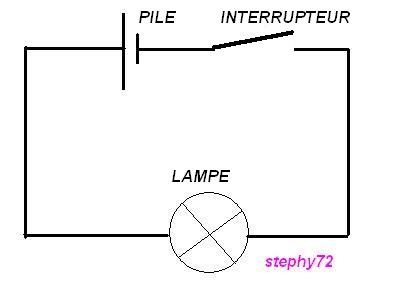

Dans ma tête d'électricien du dimanche qui a du refaire l'électicité de sa maison, la masse c'est la masse (et c'est jaune/vert Laughing )
Mais comme tu le sais je ne comprends pas grand chose à l'électricité automobile, si le moins c'est la masse alors pourquoi il y a un - sur la batterie... et pire, des fils qui s'y raccordent ?????
Plaisanterie mise à part, j'ai compris la question de Karo comme ça : "faut-il raccorder le - de la prise 12V au - de la batterie ?"
[EDIT]
Je suis long à la détente mais je viens de réaliser qu'en électricité "domestique" le jaune/vert ce n'est pas la masse mais la terre, donc relié à la terre ; ce qui n'est de toute évidence pas possible avec un véhicule puisque isolé de la terre.

en fait pour résumer, un circuit électrique doit être fermé pour fonctionner. Avec le consommateur au milieu. La brèche dans le circuit est interrupteur Donc du plus batterie vers le moins.
sur un véhicule, la masse (donc le moins) est raccordée au chassis ou à la carrosserie. C'est pour ça que bien souvent par exemple les plafonniers n'ont qu'un fil + qui arrive, et c'est la vis qui tient le plafonnier qui sert de pôle négatif

Quasiment TOUS les équipements automobile fonctionnent avec un seul fil d'alimentation pour le + et un retour du moins par le châssis du véhicule.
Le démarreur, les Phares, les clignotants , les stop le chauffage etc...
Une des exceptions est souvent... le plafonnier justement , du moins sur les berlines , car il s'allume par un contact dit " de feuillure" qui se met à la masse lors de l'ouverture d'une quelconque des portes.

OK, je comprends mieux, le - de la batterie est raccordé à la carrosserie et les équipements sont raccordés au - de la batterie via la carrosserie. J'imagine que c'est pour simplifier le réseau et économiser du fil.
Je m'étais arrêté à "pour que ça marche le - doit être relié à la masse" sans me poser la question du pourquoi...
