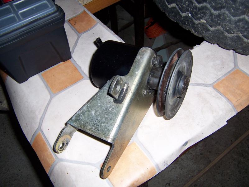

Direction assistée est possible mais il te faudra plusieurs pièces:
-Boîtier de direction assistée.
-Pompe de direction assistée avec ses durites.
-Bocal pour le liquide.
-Poulie 3 gorges sur le vilebrequin.
polux09
Inscrit le: 24 Sep 2015
Messages: 8
Localisation: Ariège 09
Masculin Lion (24juil-23aoû)
MessagePosté le: Mer 14 Déc 2016 - 23:34    Sujet du message: Direction assistée Répondre en citant
Bonsoir Shinta85 et merci de ta réponse.
Seulement voilà, quelles sont les références des pièces ? Je ne me vois pas aller dans une casse et demander un boîtier de direction assistée sans donner la marque et le type. Peux-tu me préciser STP ?**Merci. Cdlt.
MessagePosté le: Jeu 15 Déc 2016 - 00:03    Sujet du message: Direction assistée Répondre en citant
Pompe eaton, boitier spécifique direction assistée.
En plus prévoir si les orifices d'entrées sont déja percées pour la courroie,les durites aller et retour
Et souder ou boulonner le support de la pompe.
Prévoir une batterie plus petite en dimension.
L'ideal c'est de prendre direct le lot complet de la pompe au boitier avec les durites car elles sont en métal ,le support,et trouver la poulie 3 gorges.
