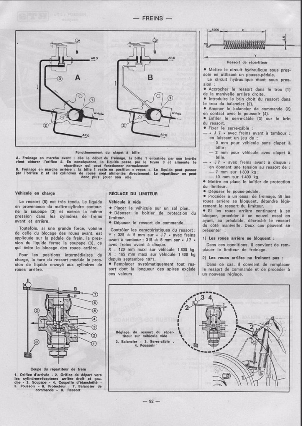

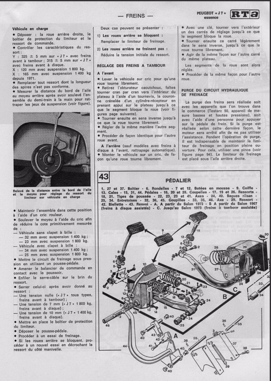

MessagePosté le: Mer 1 Fév 2017 - 17:50    Sujet du message: Frein Répondre en citant
Le déséquilibre entre les freins avant et arrière à vide est un défaut générique de quasiment tous les J7
Même sur les fourgons tôlés cela fonctionne rarement à la perfection à vide.
sur un ancien c'est parfois le répartiteur lui même qui est défaillant
De mémoire il est situé dans l'aile arrière droite.
Une tige réglable  le relie à la suspension
J'ai mis le mode opératoire dans le post suivant.
Pour faire simple :
Débrancher la tige de liaison avec son ressort.
Si les roues continuent à se bloquer, changer le répartiteur.
Si les roues ne se bloquent plus : Régler la longueur de la tige
