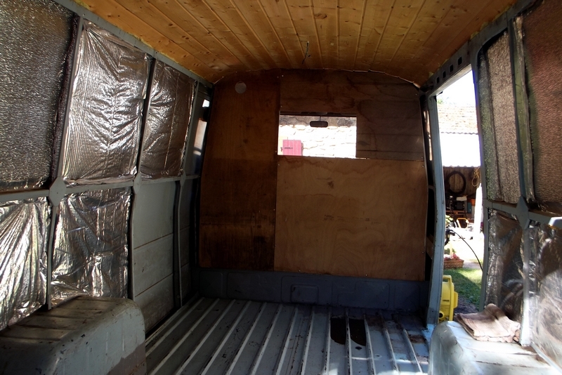

Sur les précédentes photos on remarquera que j'ai collé des petits tasseaux afin d'y agrafer l'isolant en aluminium; ses mêmes tasseaux me servent à fixer aussi le lambris pour le plafond.
La prochaine étape, isolation des parois et séparation cabine/céllule.

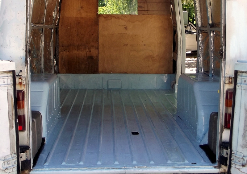

Enfin j'ai réussi à redimensionner les photos sur mon ordinateur .
Séparation de la cabine en C P de récup.de 10 mm.
Isolation non fini aussi de récupération.

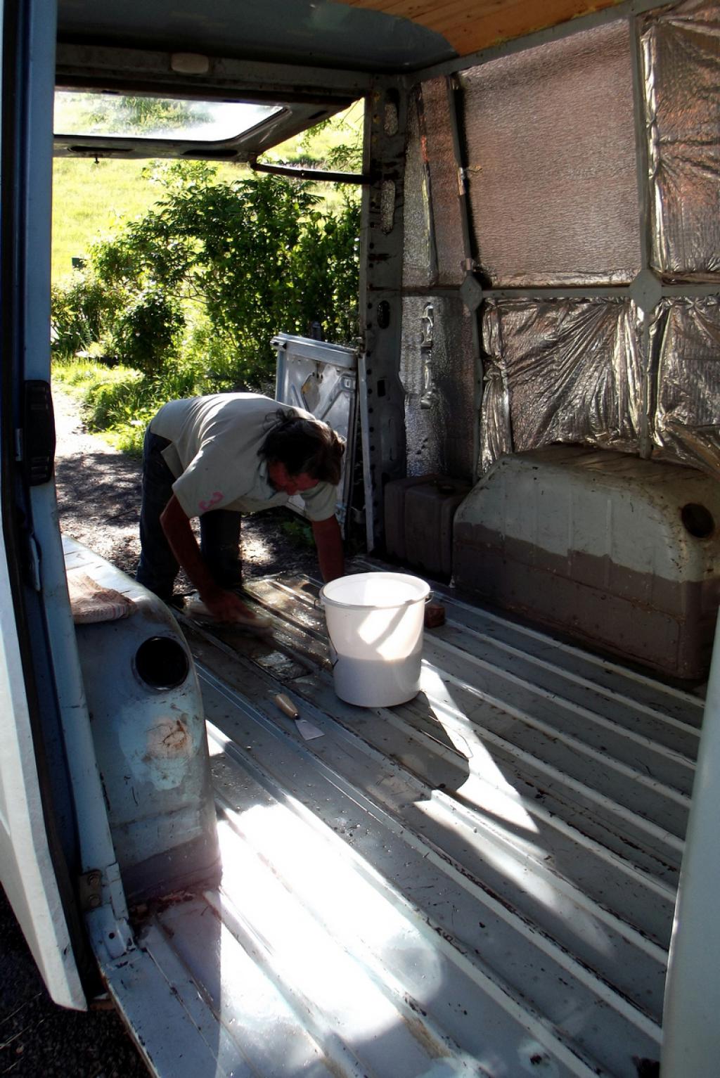

Préparation de mis en peinture du plancher, j'ai embauché mon copain de Montauban pour le lavage et ponçage.
C'est kool de regarder les autres travailler !!!! Very Happy
Après ponçage et une couche d'antirouille, la peinture pour métal aussi de récup!
Prochaine étape pose du plancher.

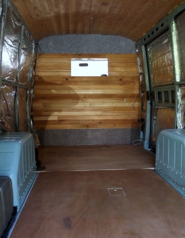

Oui , effectivement , séparation cabine / cellule  , on comprendra pourquoi un peu plus tard.

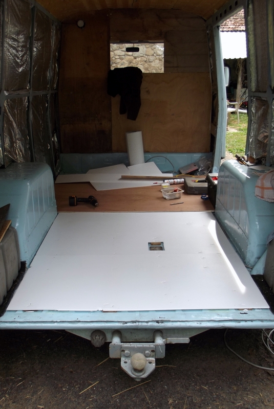

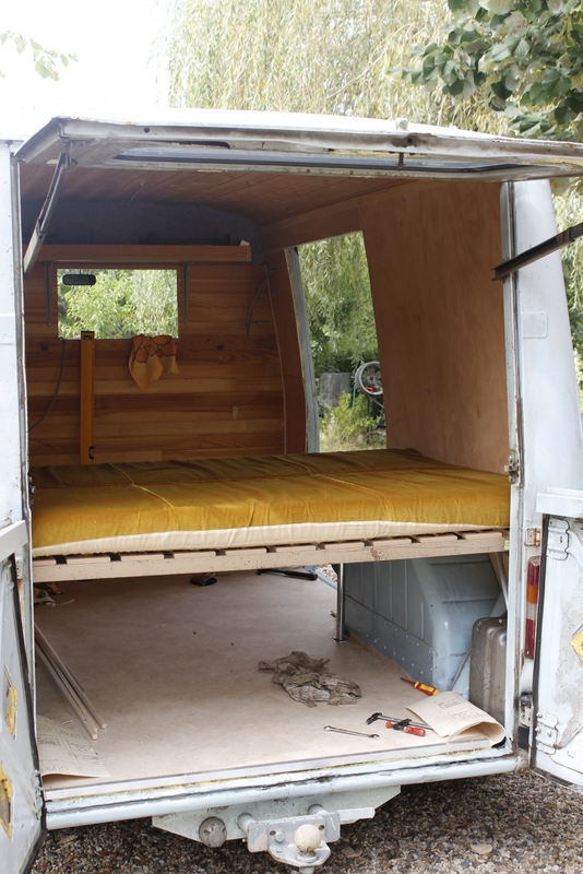

Et maintenant le plancher et son isolation, planchettes récupérées sur des palettes et collées sur la tôle  afin d'agrafer l'isolation (dépron de 6 mm)
  et de visser le contre plaqué de 10 mm .
Ceci à été fait fin août et depuis j'ai pas mal avancé !
 Je vous présente la suite demain , après avoir redimensionné les photos,
A plus !!!

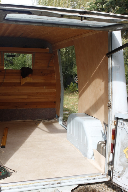

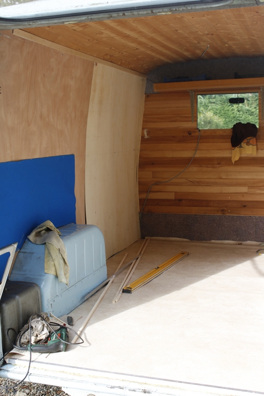

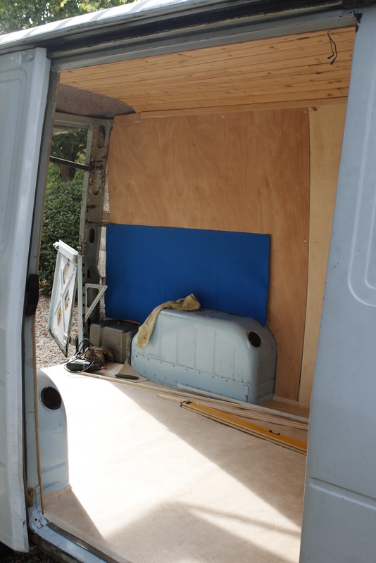

De retour sur les travaux.
Voilà le plancher fixé sans oublier la petite trappe de visite de la jauge du réservoir , les parois isolées et la séparation cabine / cellule revêtue de lambris et moquette collés.
Revêtement de sol (lino) collé avec bandes double faces et agrafés sur les bords,  contre plaqué de 5 mm aux parois

Maintenant modification du sommier, 10 cm de moins pour qu'il rentre en largeur du fourgon et la mis en place avec le matelas .
Tous ça c'est encore de la récup.

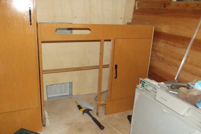

Pas de barbecue dans le camion mais le bloc cuisine OUI !!
Allons le voir dans la caravane............ Shocked

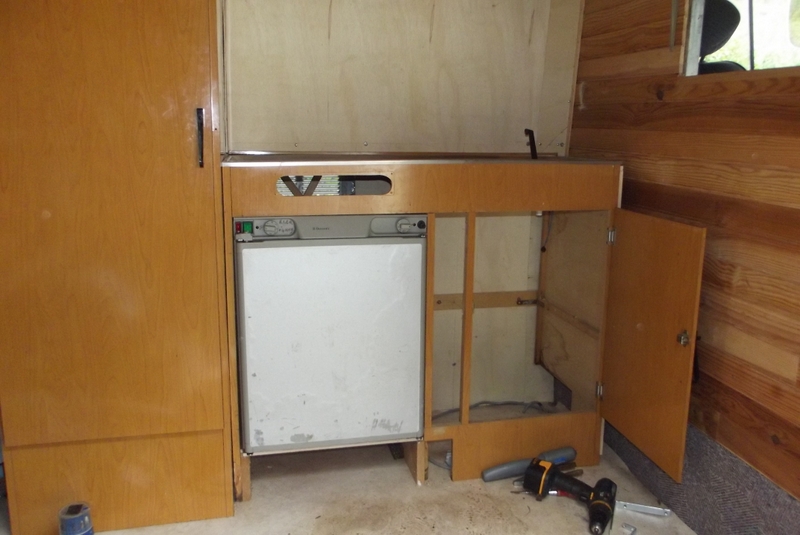

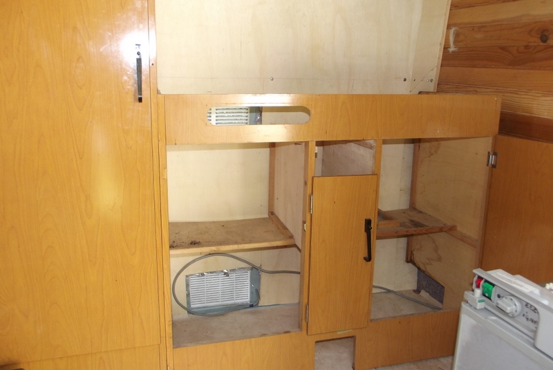

Voilà la bête, un bon nettoyage ne sera pas du luxe et des modifications à faire pour pouvoir  y loger le frigo.
Présentation du meuble après l'avoir démonté ;
modifications faites :

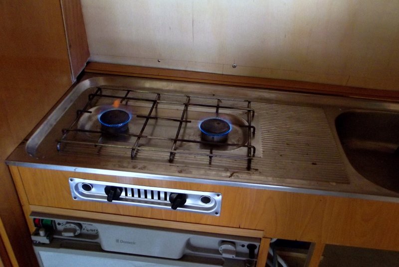

mis en place du frigo et la platine réchaud avec évier et ensuite essai de fonctionnement.
Et ça fonctionne, les flammes du réchaud sont bien bleu et le réfrigérateur tri-mixte fonctionne aussi .
