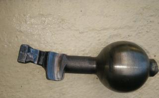

Comme mes vitesses passaient mal, sans doute une bonne purge était nécessaire, j'avais tendance à forcer sur le levier ...
Hors ce soir, il a pété net au niveau de la boite,  Mad Mad heureusement au neutre, mais hasard au fond de mon jardin, très mal placé, je sais pas comment je vais le sortir de là pour le bricoler si toutefois je pouvais le réparer, ça, c'est un autre pb ... Confused Confused
Ma question est :
Le petit bout qui est resté dans la boite sort facilement ??,
Si oui, si non, je fais comment pour l'enlever ?ceci afin de remettre le morceau qui m'est resté dans les mains.
Merci ....

Je viens de voir que la boule se démonte, vais essayer.
MessagePosté le: Jeu 12 Jan 2017 - 21:13    Sujet du message: grosse galère levier de vitesse Répondre en citant
Ça se démonte sans déposer la boîte ? Si oui, c'est bon à savoir.
MessagePosté le: Ven 13 Jan 2017 - 01:45    Sujet du message: grosse galère levier de vitesse Répondre en citant
oui le levier se démonte via une clavette , mais la "boule" se demonte par le dessus via un gros circlip.
Par contre attention de retrouver une "boule" correspondant à la boîte ( 4 ou 5) pour le remplacement

Je démonte demain pour voir les dégâts et réparer provisoirement, mais c'est une espèce d'alliage donc soudure pas possible.

MessagePosté le: Lun 16 Jan 2017 - 13:35    Sujet du message: grosse galère levier de vitesse Répondre en citant
en fait, j'ai tenté la réparation moi-même, si ça tient pas, on verra pour en acheter un... Idea
j'avais déjà fait une soudure simple qui n'a pas tenue longtemps, donc j'ai essayé de faire mieux... Mr. Green
ce que j'ai fait :
percer à 8 mm l'arbre d'entrée de boite de part en part, et le bout cassé qui rentre dans le levier sur environ 04 cm
insérer dans l'arbre, en force de manière a bien remplir le trou, 03 goupilles fendues façon poupée russe
remettre l'autre bout
faire chauffer l'ensemble au chalumeau puis faire une belle soudure a l'arc, baguette fonte
laissez refroidir dans un four chauffé a 250 degrés a cause de l’alliage fonte de l'arbre, c'est pour éviter les fissures, d'après ce que j'ai lu Rolling Eyes
poser le levier de vitesse sur l'arbre ressoudé, refaire chauffer le tout et refaire une soudure de l'ensemble, et encore laissez refroidir dans le four, c'est maman qui était contente .... Bannir
le levier est ainsi soudé aussi sur l'arbre, çà ne peut que consolider le tout, et le circlip et les rondelles au remontage, passent quant même
pour l'instant ca tient
ps: ne pas oublier de bien purger l'embrayage, ça évite de forcer comme un âne sur le levier et de casser l'arbre d'entrée de boite ... Mort de Rire
