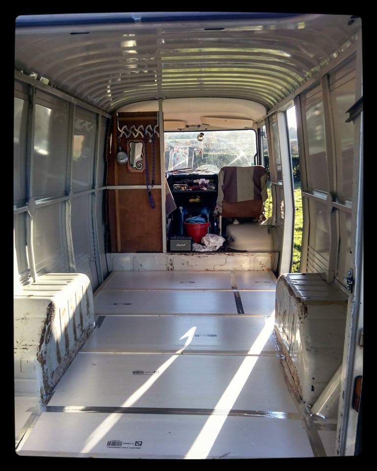

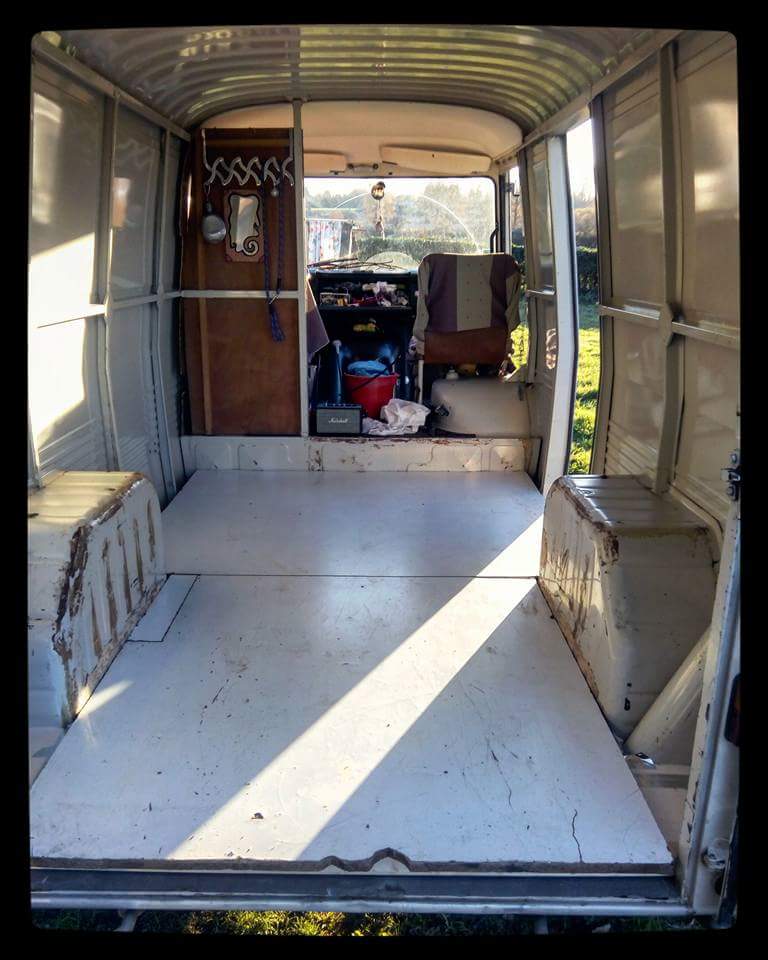

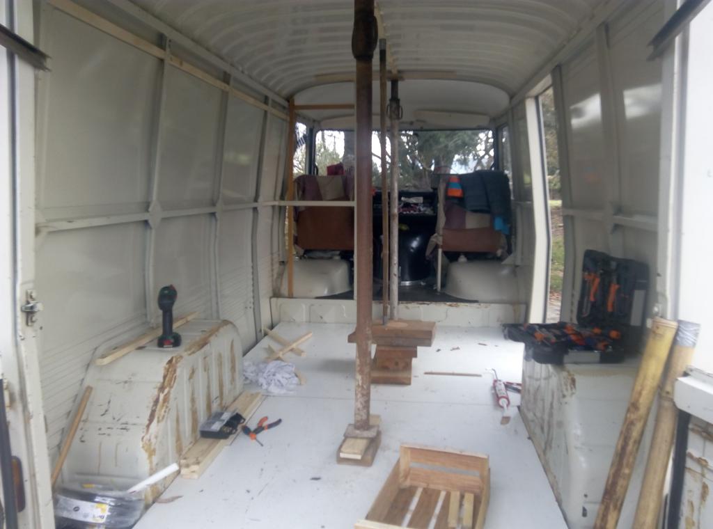

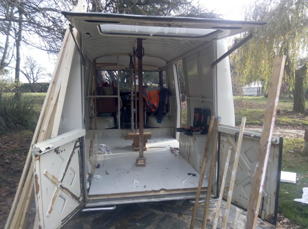

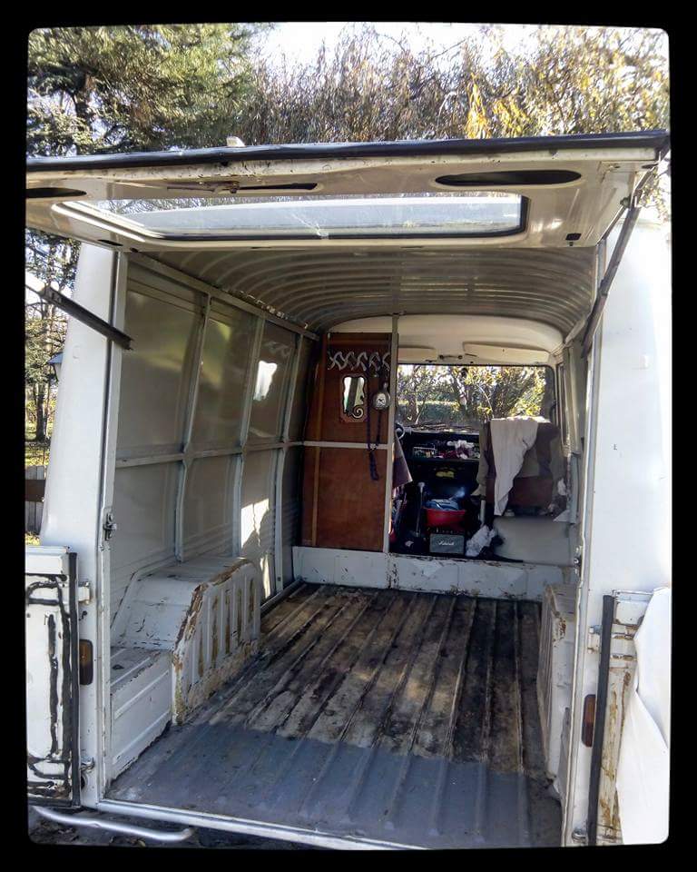

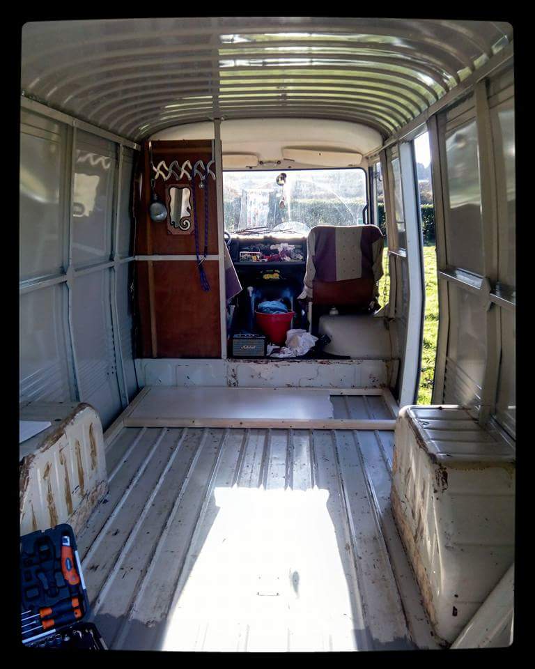

Et voilà les photos de l'aménagement en cours de Aska ! Je m'en suis servi vide avec la vieille isolation en laine de verre d'il y a 30 ans recouverte de CP tout moche avec un bricolage de bric et de bric pour le sommier quand j'avais besoin de dormir dedans.
Du coup quand j'ai eu le temps et les finances je me suis enfin lancée dans l'aménagement !! C'est mon troisième camion, et j'ai un super copain qui m'aide de loin pour l'électricité.
Allez j'arrête de parler et je vous montre ça en photos

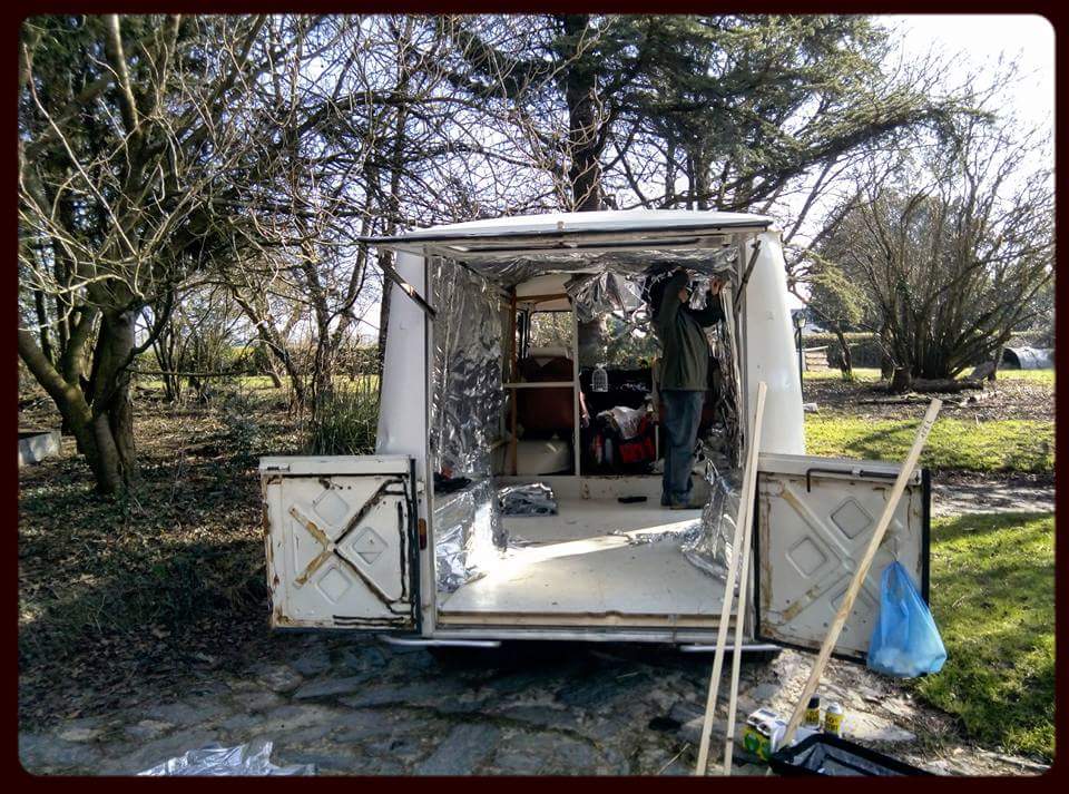

Le sol, nettoyage et isolation

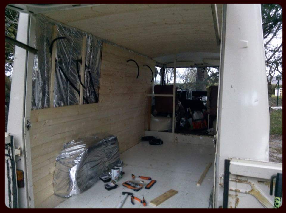

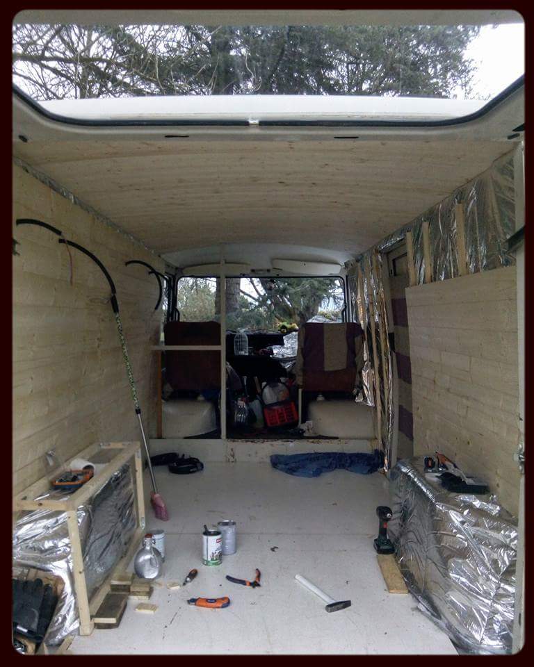

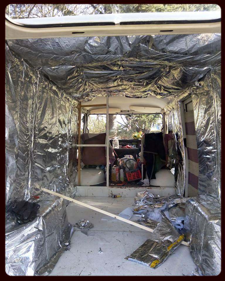

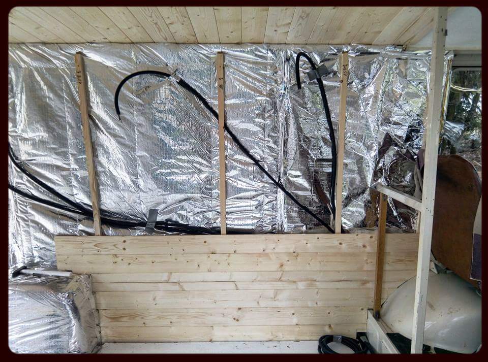

L'isolation multicouche et lambris:

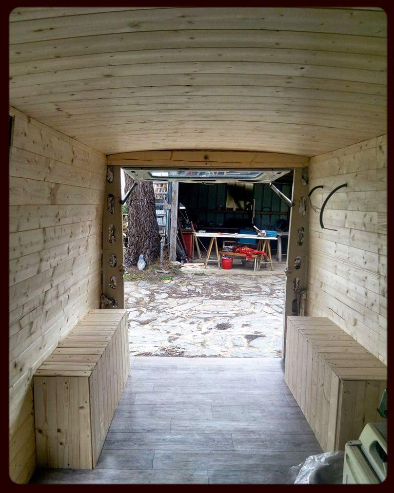

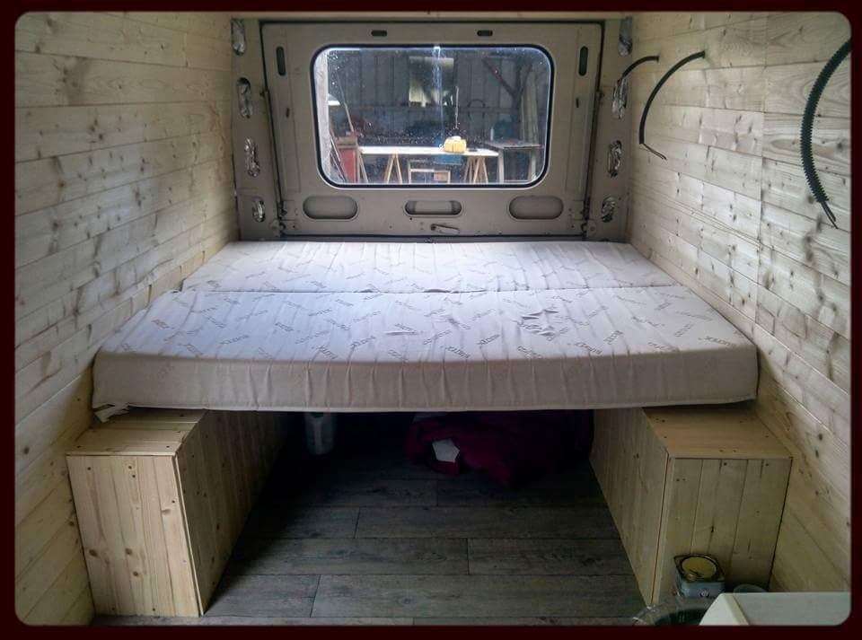

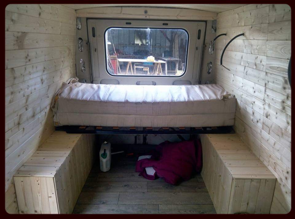

Le lit avec sommier coulissant !

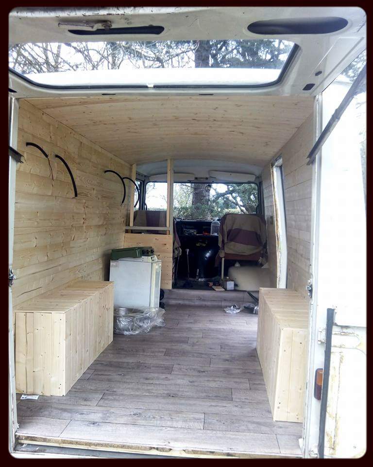

Plutôt propre cet aménagement, t'as prévu les aérations pour le frigo et le gaz?

simple et efficace !
Par contre comme le précise Shinta, essentielles les aérations !

Dis-moi, comment as-tu fait pour fixer ton isolation au niveau du toit? Collé des lamelles puis agrafé?

Pas d'aération frigo car il ne sera pas branché pour l'instant, ou bien à l'électricité. Et la grille d'aération de la bouteille de gaz sera sur la petite parois en bois derrière le siège conducteur. La bouteille sera facile d'accès et donc facile à ouvrir et fermée à chaque utilisation. J'avais vraiment aucune envie de faire des trous dans la carrosserie.
Quand aux tasseaux du plafond ça a été la galère !
Je les ai collé dans le sens de la longueur, tenus en pression avec des étais. J'en ai collé 3 puis j'ai agrafé le multicouche dessus. Et au plafond le lambris est placé dans les petites gouttières sur les cotés, en force en formant un arceau vers le bas, puis plaqué au plafond. Ça a été long et laborieux et on a cassé quelques longueurs mais l'avantage c'est qu'il tient tout seul et pas sur les tasseaux collés, et surtout l'effet voute est top  Very Happy

Tiens! Idea Du Lambris pour faire la double paroi. Quelle bonne idée.
Dans les coins c'est sans doute un peu compliqué. Comment est-ce réalisé ?
Même à l'elec tu as besoin d'une ventilation pour évacuer la chaleur du circuit arrière. Et oui, ces frigo font de la chaleur pour comprimer un gaz dont la détente dans le circuit créée du froid.
Sans ventilation tu auras un très mauvais rendement, d'autant plus que sur les 3 alimentions utilisables, le gaz a le meilleur rendement, le 12 ou le 220 ne servant plutôt qu'à conserver le froid.

Et voila j'ai fini l'aménagement en mai 2017 !
Je mets à jour avec quelques photos:

MessagePosté le: Lun 23 Oct 2017 - 17:46    Sujet du message: Aménagement Aska Répondre en citant
Joli travail !

MessagePosté le: Mar 24 Oct 2017 - 16:08    Sujet du message: Aménagement Aska Répondre en citant
Merci !!
Il est complètement fini maintenant. Je mettrais des photos quand j'en aurais pris !

MessagePosté le: Mar 24 Oct 2017 - 18:52    Sujet du message: Aménagement Aska Répondre en citant
Ouahou, ça rend bien.
Pas gêné pour ouvrir ton frigo? Combien à la balance?
Beau travail en tout cas. Okay
