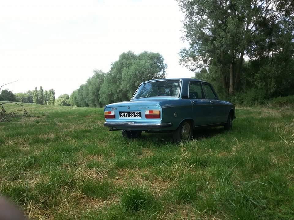

Pour rester chez Peugeot  voici ma 304 SLS de 1977. Je m'en sers très peu mais je l'aime beaucoup

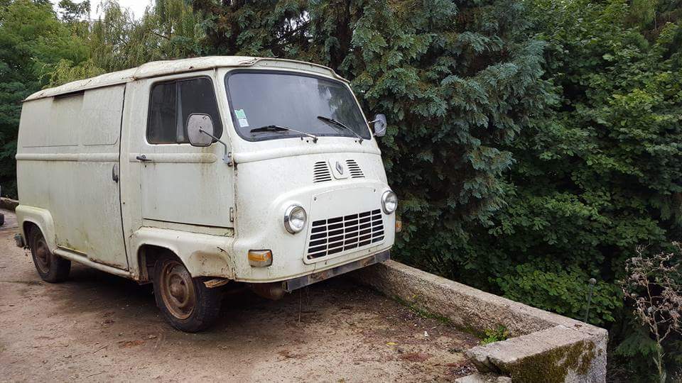

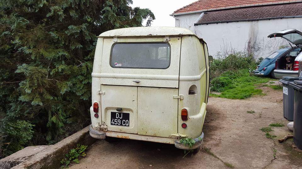

Ensuite ma prochaine  restauration , une estafette R2136 de 1977 elle aussi. Au programme un peu de tôlerie, montage d'un moteur quasi neuf et changement de la boîte

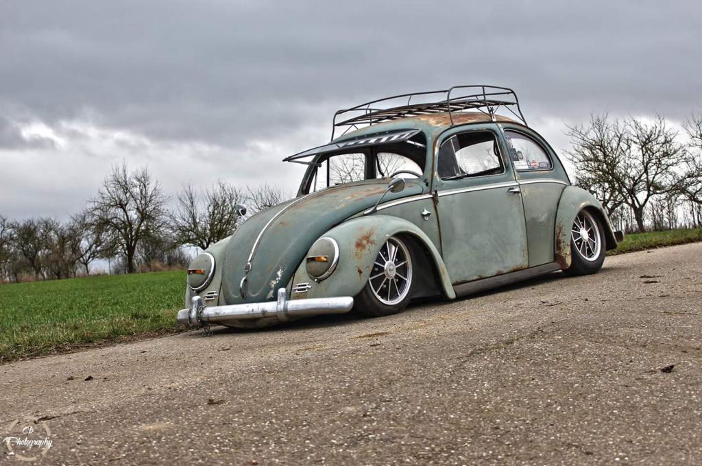

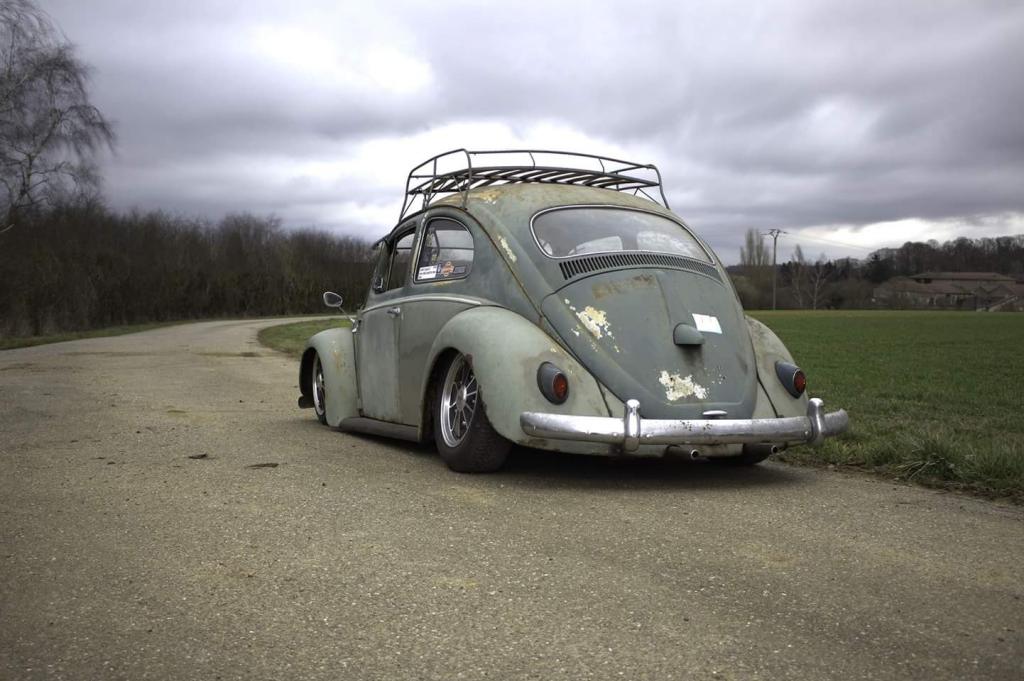

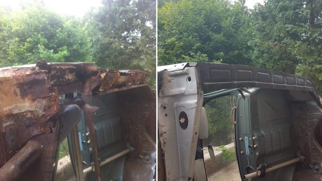

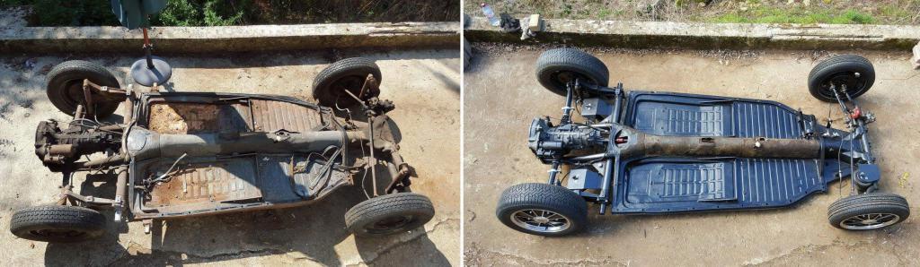

Et pour finir un projet qui m'a pris environ 500 heures sur 2 ans ; une cox de 58 en provenance du Portugal  (je la voulais cuite au soleil)

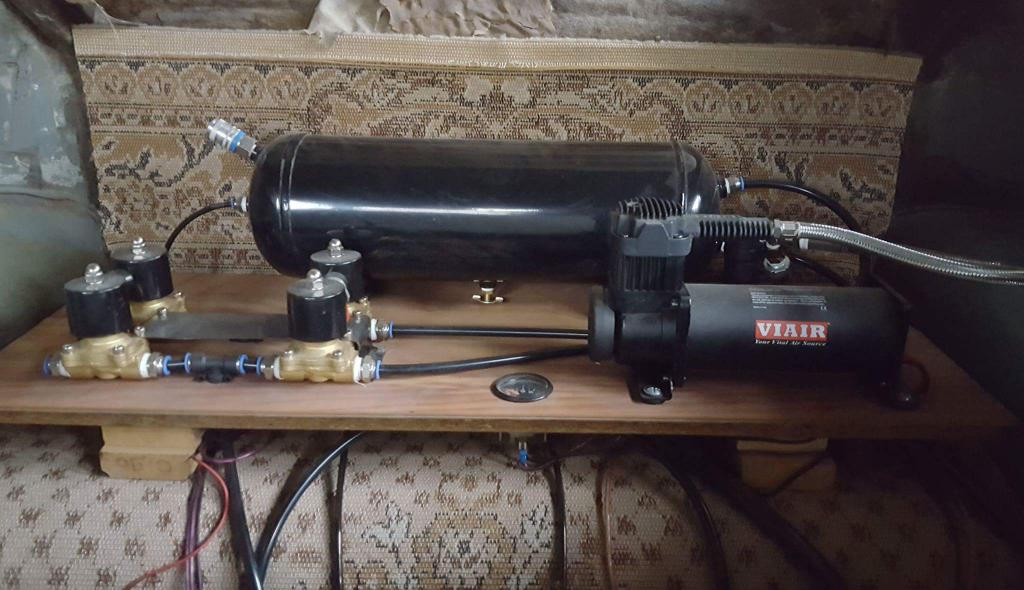

Sur laquelle j'ai changé les longerons, les pointes arrières, les pieds de portes, les passages de roues, les traverses... en  résumé  j'ai refait tout ce qui ne se voit pas pour garder son aspect  "sortie de champs" . Je l'ai également montée sur pneumatique, avec cuve, boudins, compresseur et electrovannes . Tout le monde ne comprend pas la démarche. .. mais perso j'adore Smile

Terrible la Cox ! Je ne connaissais pas le coup du pare brise qui s'ouvre sur ces titines,

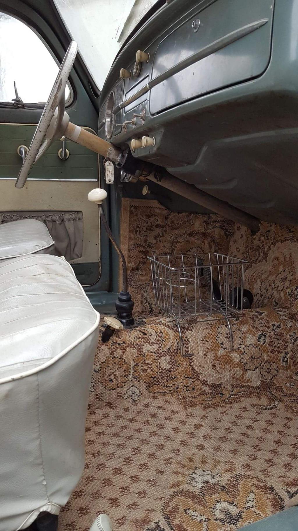

J'aime beaucoup la 304 mais alors je flashe carrément sur l'extérieur de la Cox même si je ne suis pas particulièrement fan de la partie pneumatique et la position surbaissée. Par contre la "moquette" intérieure est carrément au top ! Tu l'as fait avec quoi ? L'envers d'un vieux tapis ?

Merci pour vos retours Smile le pare brise est fait main, avec de la tôle provenant des flans d'une estafette, du carré de 5mm et des compas de caravane.
La moquette est bien taillée dans un vieux tapis de ma grand mère  et posée à l'envers Wink
Le système pneumatique permet de rouler à hauteur normale et de se poser en arrivant ...

Pour les reste tu l'as pris bien mûr la cox lol

Je la voulais cuite du coup pas le choix que d'en refaire une bien mûre Wink et puis comme ça moins de scrupule à faire les modifications. .. vu qu'à la base c'était une épave dans un champs. ..

On trouve encore pas mal d'estafette. .. par contre en trouver une sans trop de soudure ça devient compliqué
J'ai fait 600 km pour aller chercher la mienne dans la Drôme. Elle était sur une exploitation viticole dont elle n'était quasiment pas sortie depuis 1981.
Je l'ai ramené par la route... sacré aventure Smile la boîte à cassé  peu après bien qu'avant de prendre la route j'avais tout vidangé et changé tous les fluides... elle avait été très mal entretenue, un véhicule de ferme quoi Wink

le rat's käfer est terrible !!! bravo...

Je trouve ça très bien d'être parti d'une épave bien cuite pour faire ta cox. Partir d'un véhicule en bon état pour le modifier, c'est dommage. Mais sur un épave qu'on a sauvée on fait ce qu'on veut. Et vu le boulot que tu as fait on peut parler de sauvetage. Bravo.

Merci! Je suis du même avis; j'aurais eu trop de scrupules à modifier une voiture saine à la base pour réaliser ce projet...  qui plus est j'ai pris autant voire  plus de plaisir à la  "restaurer" pour la remettre sur la route après tant d'années  que ce que j'en ai à la rouler

Concernant le tapis, comment tu as fait pour le fixer ? Si tu l'as gardé avec les "poils" sur l'endroit ça empêche de le coller, non ?

Ça ira WinkL'endroit est collé à la neoprene sur les faces verticales, pour le sol j'ai juste mis un peu de double face entre le tapis est l'isolant phonique. Je voulais pouvoir jeter un oeil aux planchers facilement .
