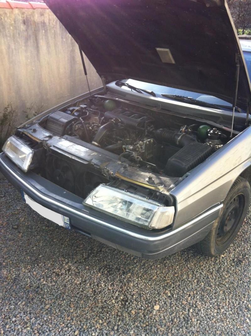

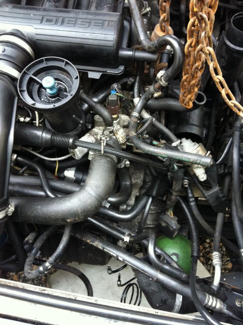

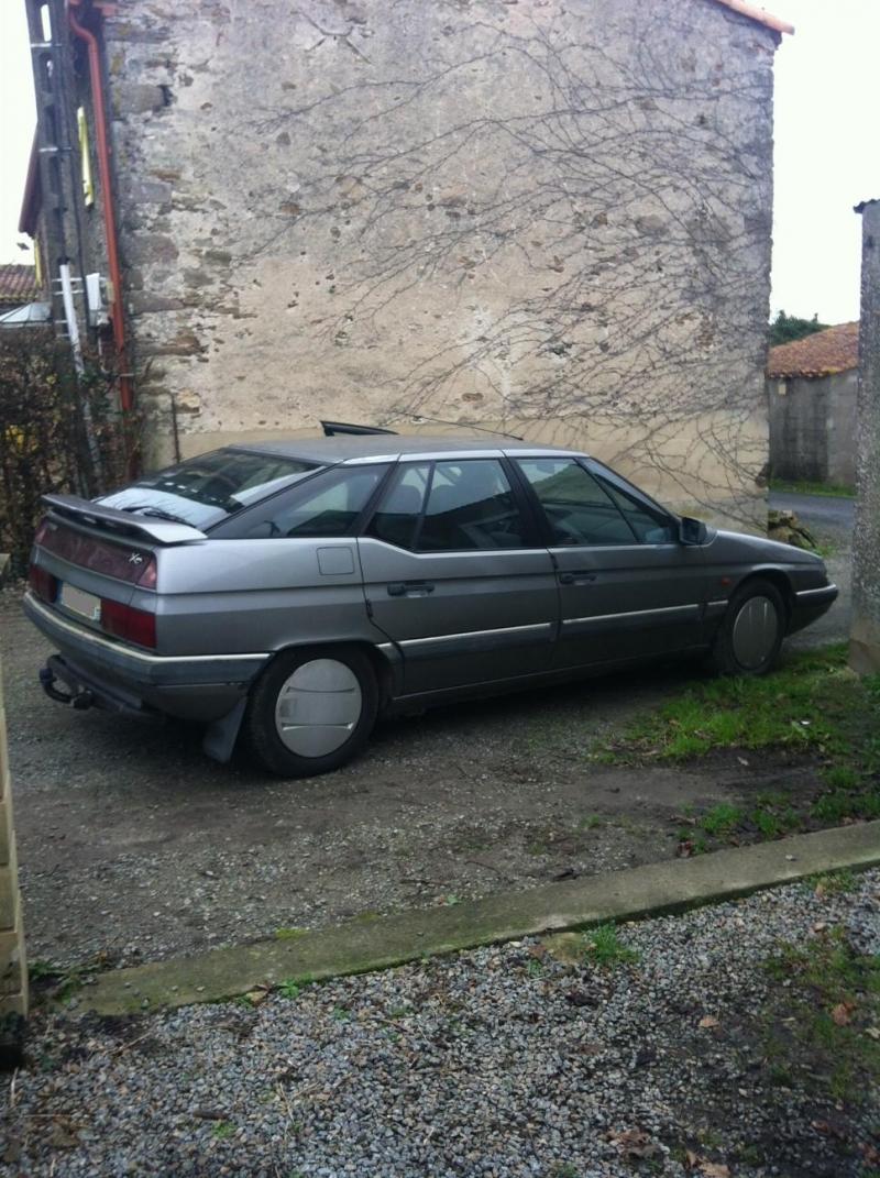

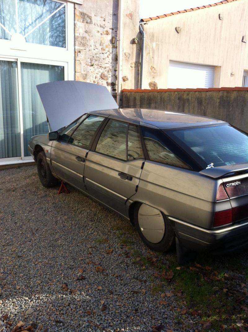

La voici, la XM dont je m'occupe en ce moment 2.1 td12 de 1992.
Elle appartient à une personne qui avait mis une annonce sur Leboncoin pour sauver sa XM.
En effet, elle était bloqué sur la pelouse à attendre que quelqu'un intervienne pour la faire rouler ou bien à pourrir gentiment.
Des photos de la bête:

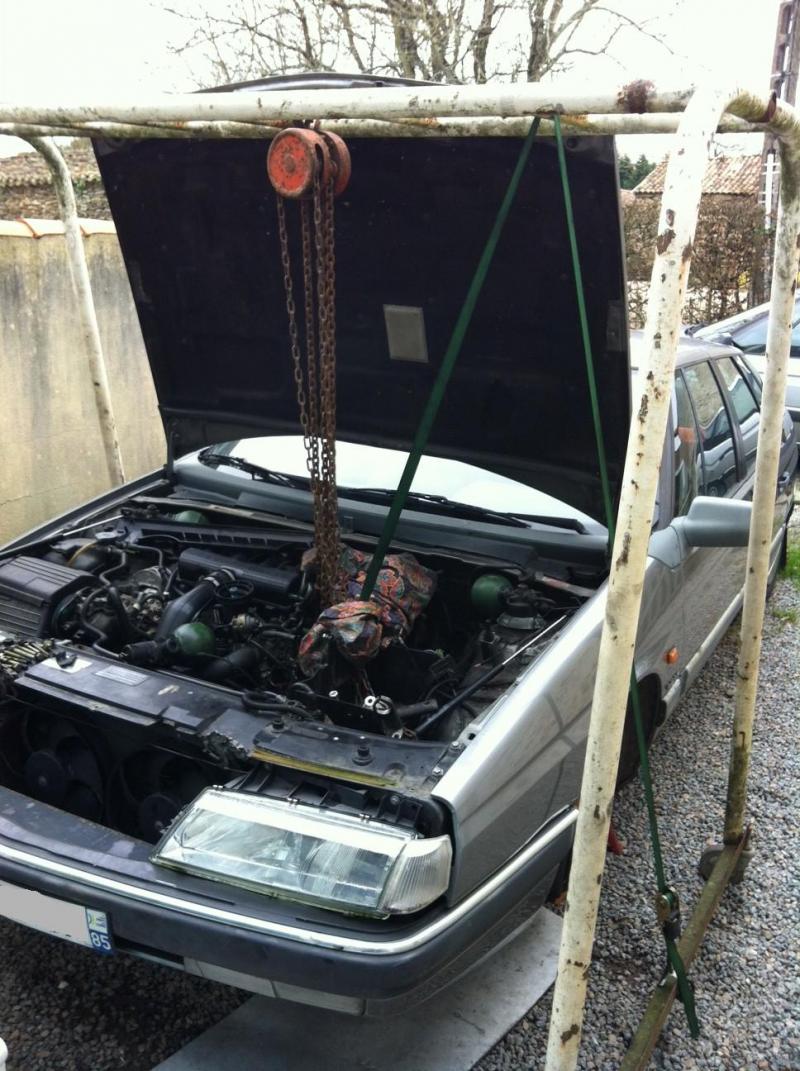

A l'attaque:
On stocke:

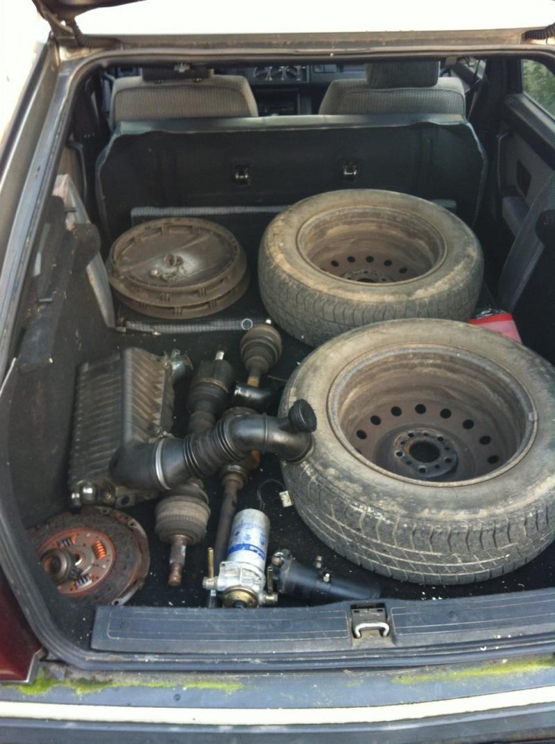

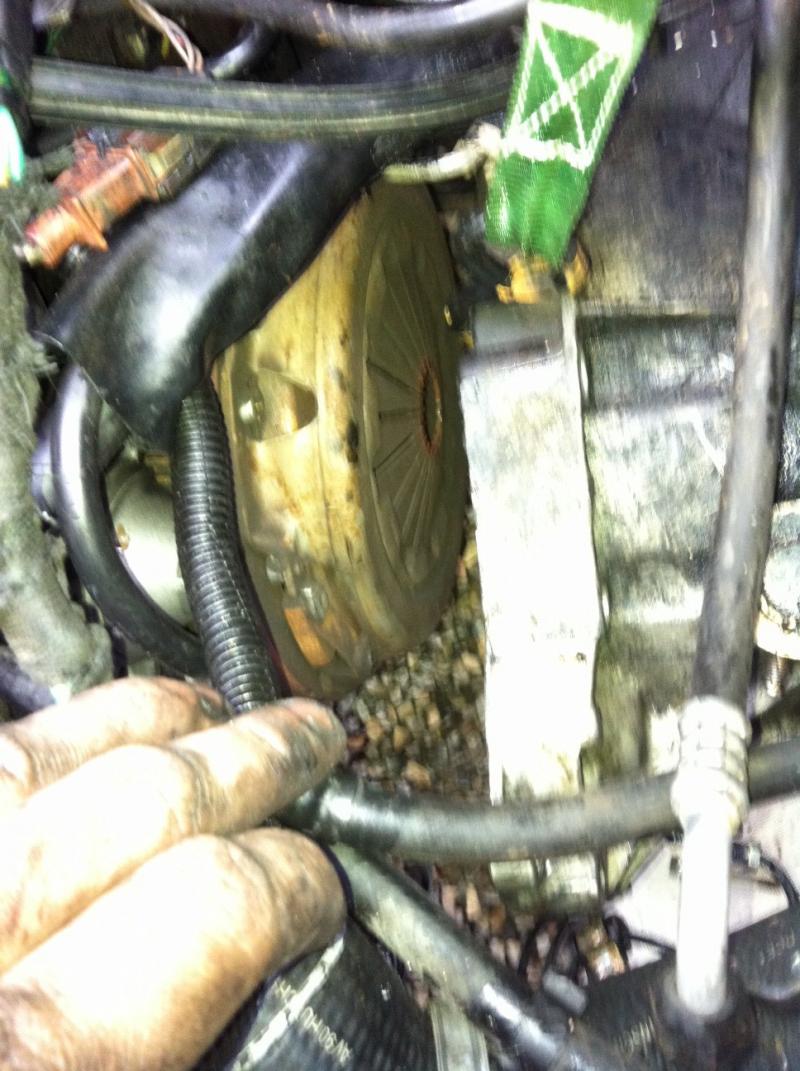

On sépare le moteur boite en prenant soin de maintenir le tout:
Le voilà, alleluia:

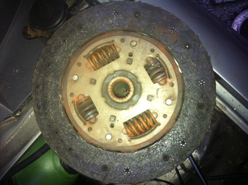

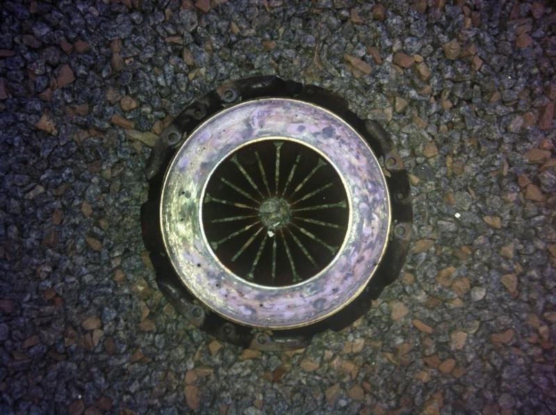

Démonté, le disque attaqué aux rivets:
Et le mécanisme a été chauffé à blanc, jolis couleurs:
Voilà, reste plus qu'à remonter le reste ,purger l'hydraulique et faire un petit tour avec.
