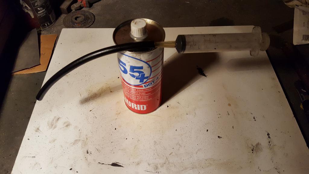

Salut
En injectant du liquide par la vis de purge du récepteur avec une seringue et un petit tuyau ça se fait tout seul ou presque Wink
Je l'ai fait il y a quelques semaines sur mon J7

J'ai juste à choper une seringue, mettre au bout un petit tuyau que je relie à la vis de purge ? Je rempli combien de ML ?

il faut que tu injectes le moins d'air possible avec ta seringue.
Le liquide va refouler l'air vers le bocal, qu'il faut ouvrir bien sûr, il faut aussi faire attention à ce que dans le bocal tu ais la place pour le volume de la seringue.
Perso j'ai vidé 3 fois la seringue en la remplissant directement au bocal à chaque fois et ça marche niquel.
Si le liquide coule c'est bien... Mais il y a aussi de l'air, et c'est ça le problème.
Je vais voir te prendre une photo de ce que j'ai utilisé.

Donc dans l'ordre:
- tu ouvres ton bocal
- Tu remplis la seringue avec le tuyau dessus
- Tu passes dessous, tu raccordes le tuyau à la vis de purge
- Tu desserres la vis de purge et tu pousses lentement sur la seringue.
- Tu resserres la vis et tu recommences Wink

Ah yes très bien, merci pour les photos et l'explication !!! Ca à l'air super simple, du coup pour la seringue je trouve ça en pharmacie ?
