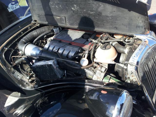

Puisqu'on parle de mécanique moderne dans un véhicule ancien, j'ai envie de ressortir cette photo. Je ne me souviens plus si je l'ai déjà mise sur le forum, mais je ne crois pas.
La photo n'est pas truquée. La voiture, un peu...
Je vous laisse deviner de quelle voiture et de quel moteur il s'agit. Pour la voiture, c'est facile.
Messages: 5 403
MessagePosté le: Mar 18 Avr 2017 - 07:50    Sujet du message: Démontage des cardans, peut-on les désosser ? Répondre en citant
Oh on dirait une traction avec un moteur VW peut être? Un 6 cylindres?
