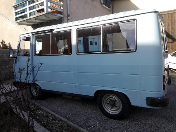

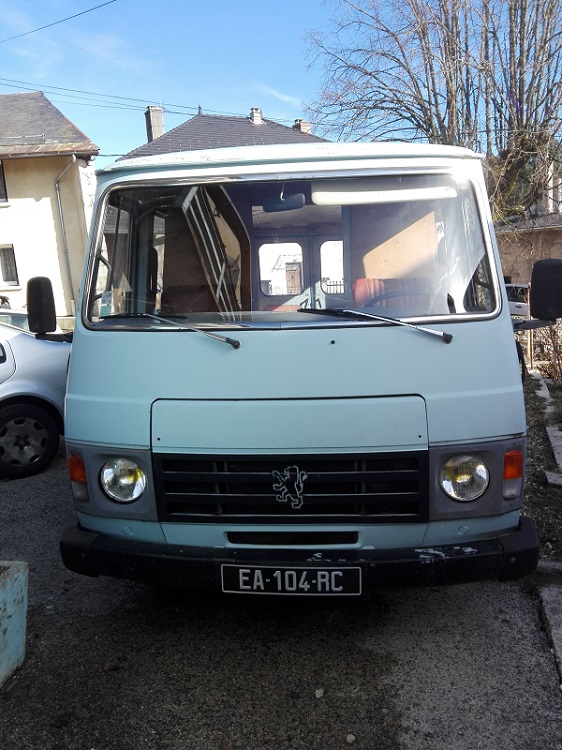

Voilà l'animal, qui deviendra dans les semaines/mois à venir, un magnifique fourgon aménagé!
A vos avis! Embarassed

Joli. Il a l'air en bon état. Et c'est rare d'avoir une présentation aussi bien détaillée.

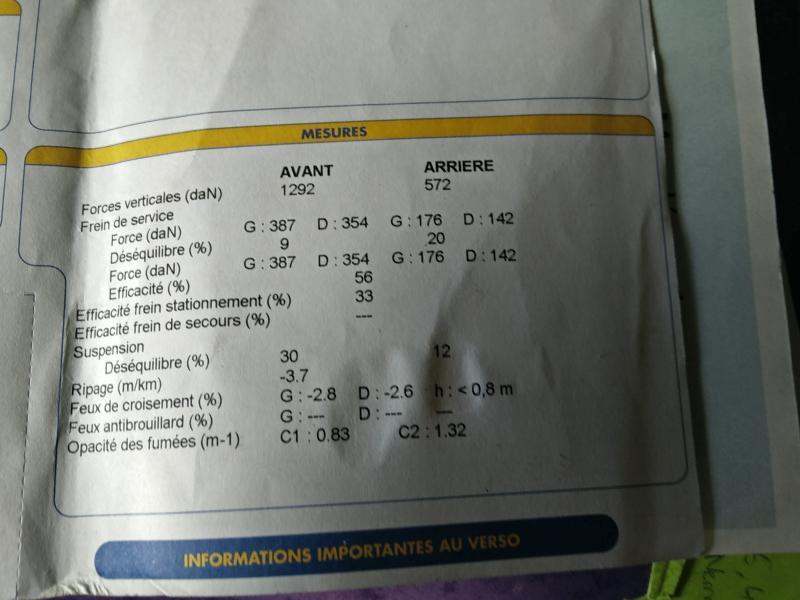

Voilà les copies du CT dites moi donc ce que vous en pensez! C'est partit jusqu'en 2022 Razz
Voici le coté freinage : Par rapport à vos valeurs quesque cela donne? faible, plutôt raisonnable? pas mal du tout? J'ai du mal à me rendre compte, il freine bien mais c'est pas du top top sécure, sachant qu'il était à vide, donc une fois aménagé, je pense que le freinage sera adapté!
