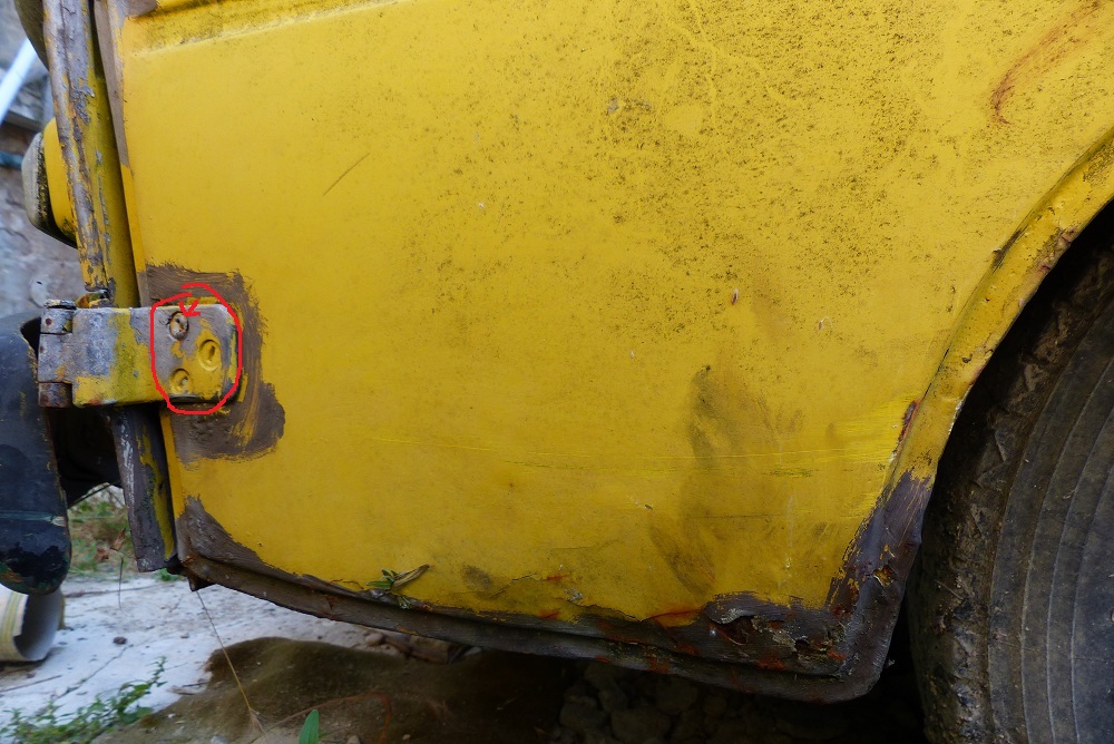

Bonjour!
Voilà, comme j'ai pas envie de casser des vis qui m'ont déjà l'air bien fragilisé par la rouille, j'aurais une petite question:
Comment procéder pour dévisser correctement les vis qui tiennent les portes (sur l'image entouré en rouge), j'ai pensé au tournevis à frapper en premier... z'en pensez quoi? ^.^

arf je savais pas que c'était monté comme ça pour les portes battantes. Tu as accès par l'intérieur, ne serait ce que pour pulvériser du dégrippant ? Ou pour chauffer ?
Le tourne vis à frapper ça marche bien, mais tu as intérêt à caler derrière ta porte.
J'imagine que c'est indémontable côté face avant ? (je veux dire l'autre côté de la charnière)

Nan c'est pareil, le même type de vis, avec une fente pour gros tournevis plat et un creu au centre de la fente (forme spécial).

essais comme dit avant, si tu peux dégrippant et tout le toutim, sinon perçage et soit retaraudage, ou vis / écrou au remontage

Ou sinon juste faire sauter la goupille de chaque charnière. Bien huiler avant et chalumeauter au besoin. Okay

J'ai essayé au tournevis à frapper, rien à faire ça veut pas... Et si je perce ça va être compliqué de mettre vis/écrou vu l'accès de l'intérieur... j
Je vais peut être pas les démonter finalement.

A tout hasard, j'aurai tenté la clé à chocs.
Cela déforme moins que le tournevis à frapper et le couple est important.

Enlève les goupilles avec un chasse goupilles, après avoir bombardé de WD40 et à l'aide d'une chauffe s'il faut pour les décoller.
