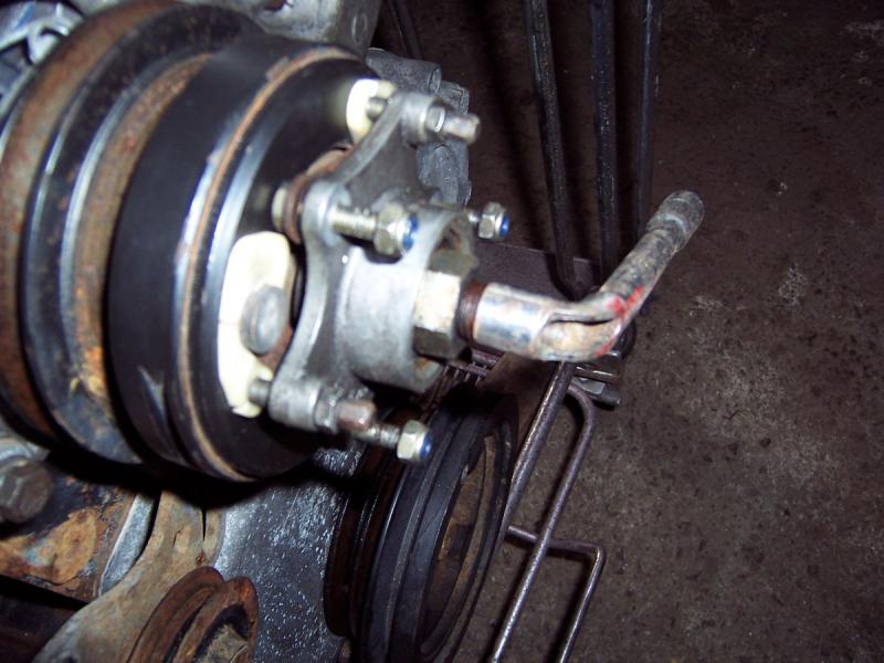

MessagePosté le: Sam 20 Mai 2017 - 14:51    Sujet du message: Témoin d'huile qui resté allumé. Répondre en citant
Salut pour donner des News du J9...
J ai hélas peur que ce soit pas de bonnes nouvelles... toujours probleme de temperature je n ai pas eu le temps de brancher le ventilo en Direct que je me suis apperçu de ceci
Courage Force et Honneur
