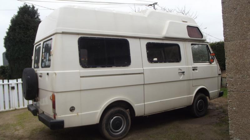

MessagePosté le: Dim 23 Avr 2017 - 12:33    Sujet du message: grillades Répondre en citant
Précise le type exact de ton j7,et trouve toi une culasse correspondante,juste un léger surfaçage de 0,1 mm et un rodage de soupapes et c'est parti pour un tour, ça te coûtera moins cher.
Pour le 98 continu avec tu fais pas 200 km par jour avec le j7
Moi j'ai un vw lt 28 essence qui roule au 98 je le transforme pour le faire rouler à l'E 85.
A LANNION il est à 0,59 le litre.

MessagePosté le: Mer 26 Avr 2017 - 19:43    Sujet du message: grillades Répondre en citant
Pour la culasse je n'en ai pas,aucune pièce j7 ou j9,car j'ai un vw lt 28 de 1982 essence.
