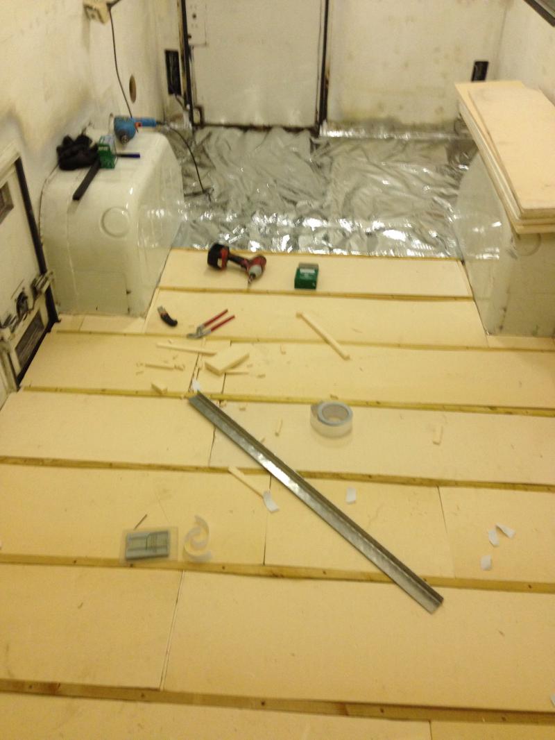

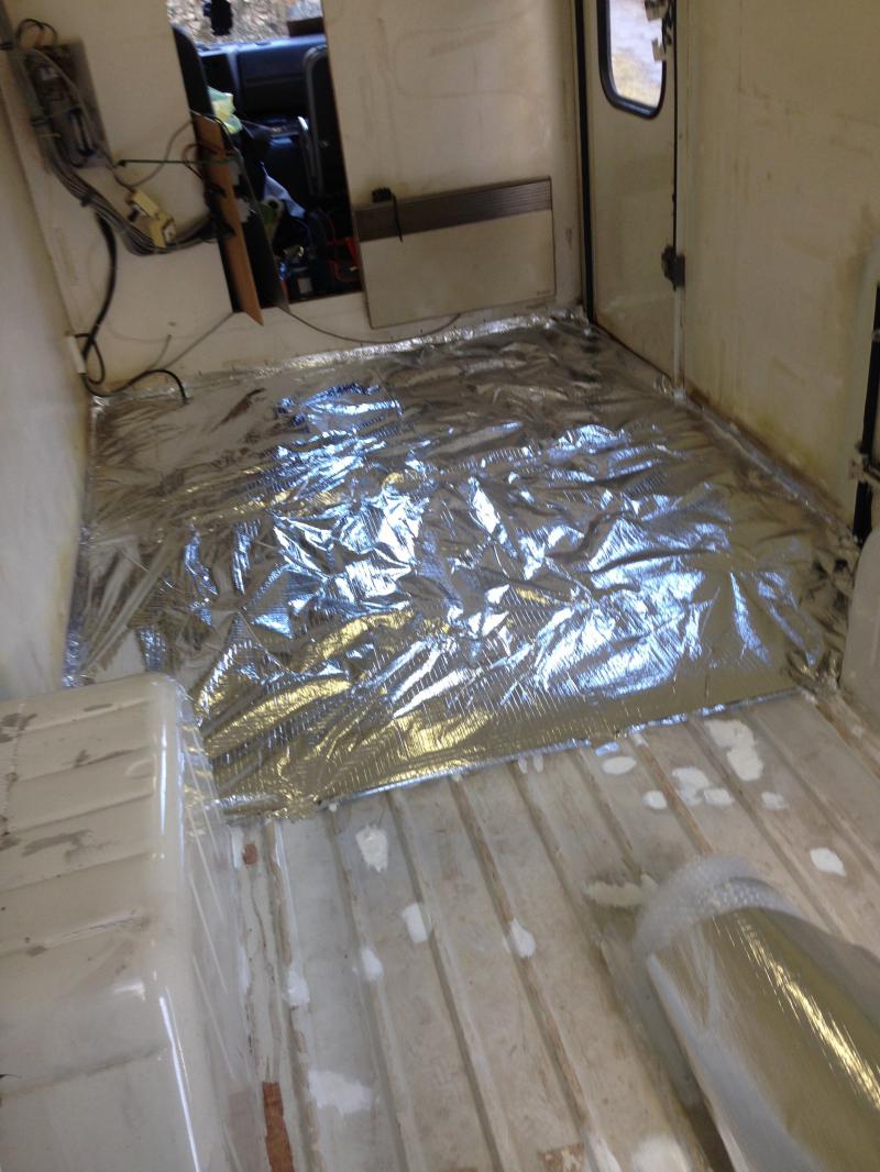

J'ai refait tout le plancher qui était mort....
Après la dépose de l'ancien (une vrai merde...), traitement des points de rouilles, puis pose d'un isolant mince:
Ensuite pose de polystyrène entre des tasseau:

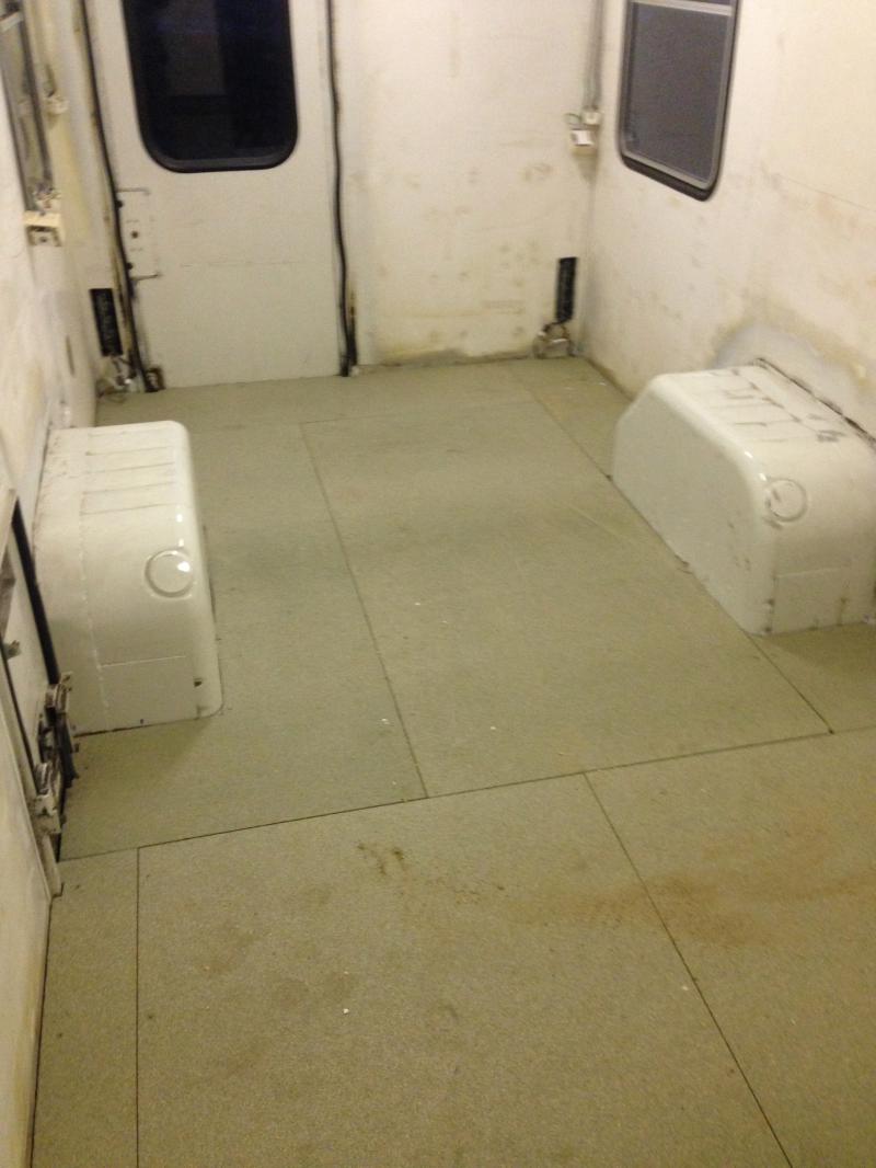

Puis d'OSB marine, avant le lino:
Ensuite j'ai pu commencer à installer l'intérieur:
