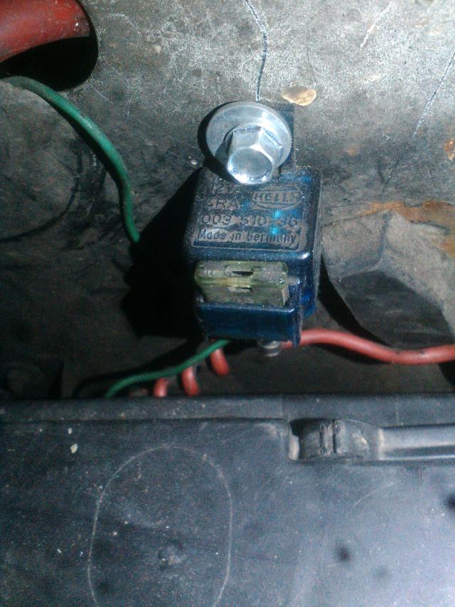

Dans mon compartiment batterie j'ai un petit bobinage dans une minuscule boite en plastic qui ressemble à un électro-aimant et qui est relié au positif de la batterie. Je vais poster  des photos demain, là c'est un peu tard .

Le boitier en question est très vraisemblablement un relais 12 volts Hella 003 310 36
(Facile : c'est écrit dessus) c'est un modèle 12 V 15 Ampère avec son fusible de protection
D'où une réponse aisée à la seconde partie de l'interrogation:
Cela se trouve chez tout marchand de matériel électrique genre AD, Feu Vert ou autre
Maintenant à quoi ça sert?
Là faute de schéma complet, je sais pas .

J'ai cru que ce boitier avait un rapport avec mon problème de contact mais en fait c'est celui du klaxon...
Que fait il dans le compartiment batterie?
En fait l'ancien proprio a changé l'avertisseur et il y a deux trompettes avec un compresseur et ils sont actionnés par ce relais qu'il a mis là...
