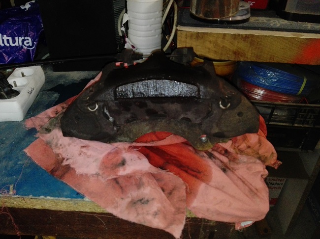

Bonjour bonjour, je me penche encore une fois vers vous car je suis sur la réfection de mon système de freins avant (Disques et Plaquettes),
En attente de l'arrivée du fameux tournevis à frapper (car ayant faillit ruiner une ou deux vis à la clef Allen, j'ai décider de m'en arreter la)
J'ai donc démonter mes étriers de freins en attendant et une question me taraude, je n'arrive aucunement à désolidariser l'étrier de son support, si bien que j'ai pu que démonter l'ensemble, voici quelques photos :

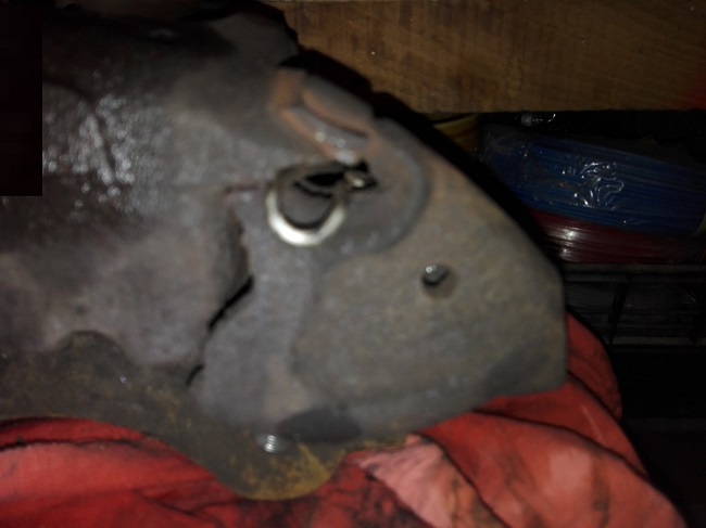

Regardant la deuxième photos, j'ai chasser les goupilles et repousser les deux "clips" se trouvant dans les deux petits trous, et aucuns mouvement ni rien du tout Crying or Very sad
Alors, comment faut-il procéder? Ce pourrai t'il que mon étrier soit si grippé que aucune possibilité de les désolidariser?
J'en appelle donc à vos lumières,
Merci d'avance, Cordialement,
Tiwan.

Une l'avais vu oui, mais lorsque après avoir chasser les goupilles l'étrier ne sort pas?
Messages: 1 754
MessagePosté le: Sam 6 Mai 2017 - 20:23    Sujet du message: Désolidarisation support/étier de freins Répondre en citant
Ouch. J'en ai déjà vu des bien grippés, mais de là à ne pas sortir du tout alors que tu as chassé les goupilles, je n'ai jamais vu ça.
Tu as bien enlevé préalablement cette goupille ?
Et ensuite, la clavette ?
(Il me semble que ce sont les bons termes. Et en tout cas je suis sûr que c'est dans cet ordre qu'il faut procéder.)
Normalement, tu enlèves ces deux choses là, dans cet ordre, en haut et en bas de l'étrier, et ensuite tu peux enlever l'étrier assez facilement.
Des fois, c'est grippé et c'est un peu collé au disque. Mais ce n'est pas ton cas puisque tu as réussi à enlever l'ensemble. Donc je ne vois pas pourquoi ça ne viendrait pas, une fois les clavettes enlevées.

Bonjour, désolé de la réponse tardive j'étais en déplacement et je me suis penché sur son cas que ce dernier week end..
Je vous remercie  hautement de vos réponses ainsi du temps que vous m'avez consacré  Wink  (merci adrien25), j'ai réussi à désolidariser le tout, ce que je ne comprenais pas c'était au niveau des clavettes, qui n'était pas expliquée sur les tutos, j'ai dû chasser une des deux au marteau burin qui était grippée, c'est pour cela que je me disais que rien ne bougeait, donc gros coup de dégrippant de partout partout nettoyage de l'étrier et rouler vieillesse,
Encore merci et à la prochaine,
Tiwan
